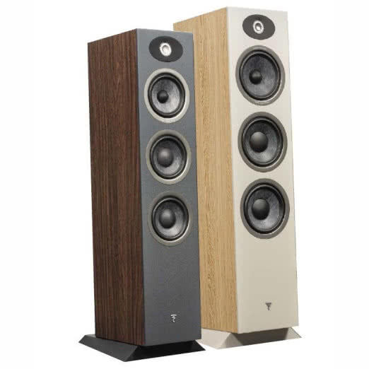

Focal i seria Theva
Sam Focal w prezentacji serii Theva – przynajmniej tej powszechnie dostępnej na stronie internetowej producenta – nie przedstawia jej jako lepszej, udoskonalonej wersji serii Chora, do której w ogóle się nie odnosi; seria Chora jest wycofywana dyskretnie, po prostu znika ze sklepów.
To, że zastępuje ją seria Theva, a więc kolumny o podobnym wyglądzie i w podobnych (niestety nieco wyższych) cenach, wynika wprost z tego procesu, a nie z uroczystych deklaracji. To dość nietypowe, może jednak przeoczyłem coś… czego nie przeoczyli inni branżowi komentatorzy, pisząc, że "Theva ma wszystko lepsze". Musiałbym jednak przeoczyć wszystko, więc może tylko żartują.
Zaraz przejdziemy do szczegółów, jednak wszystkie poznane fakty skłaniają co najmniej do sformułowania hipotezy, że wymiana serii Chora na Theva była po części wymuszona okolicznościami technologicznymi i ekonomicznymi, co oczywiście otworzyło też możliwość korzystnych modyfikacji.
Producent nie podkreśla ich znaczenia, w ogóle nie wskazuje na żaden techniczny "konkret", dający serii Theva przewagę nad serią Chora. Wymiany nie tłumaczy też staż tej drugiej – była na rynku relatywnie (jak na kolumny głośnikowe) krótko. Widać (pewnie i słychać) zmiany, ale zanim uznamy je za postęp, spokojnie przeanalizujmy.

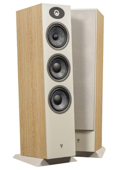

Focal Theva No2
Focal Theva No2
Z trzech wolnostojących jedna jest ściśle związana z kinem domowym – to model No.3-D; jak sam symbol wskazuje, jest rozwinięciem modelu No.3 (jednego z dwóch w tym teście) o sekcję "sufitową" Dolby Atmos.
Pozostała część konstrukcji wydaje się taka sama jak w No.3 (i nie znam powodu, dla jakiego miałaby być inna); No.3-D jest nieco wyższa tylko dlatego, aby przygotować kilka litrów dla wspomnianego modułu, pozostawiając głównej części układu taką samą objętość, jak w No.3.

Mniejsza kolumna wolnostojąca serii Theva, czyli No.2, nie ma już wersji "atmosowej" (nie miała też poprzednio) i różni się wyraźnie od swojego odpowiednika w serii Chora – modelu 816. Zgodnie z najważniejszym założeniem, jest skromniejsza od No.3, ale "redukcja" nastąpiła w inny sposób.
Model 816 był układem dwuipółdrożnym na parze 18-tek, natomiast No.2 jest wciąż układem trójdrożnym z dwoma niskotonowymi, w konfiguracji takiej samej jak w No.3, ale razem ze średniotonowym są one mniejsze (15 cm), w konsekwencji czego obudowa też jest mniejsza (węższa i niższa).

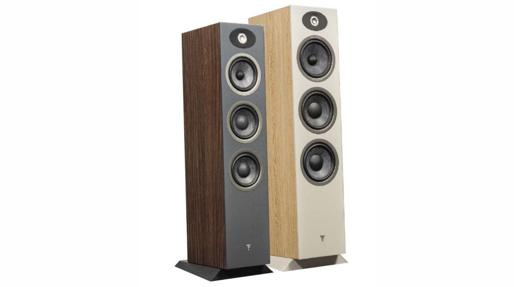

Trzy warianty kolorystyczne łączą okleinę drewnopodobną na głównej części obudowy, lakierowanie frontu i dopasowaną do niego maskownicę.
Wprowadzenie No.2 o takiej właśnie konfiguracji wymagało uruchomienia produkcji 15-cm głośników z membraną Slatefiber. W serii Chora w ogóle nie było 15-tek – tam wszystkie konstrukcje wykorzystywały głośniki 18-cm w różnych wersjach. Zresztą w serii Theva tylko No.2 bazuje na 15-tkach, pozostałe na 18-tkach, włącznie z centralnym, podstawkowym i naściennym.
Wydaje się, że skoro 15-tki są już dostępne, to mógłby też powstać mniejszy "monitor" i mniejszy centralny, chociaż takie "mnożenie bytów" to zwiększanie kosztów (rozproszonej na różne modele) produkcji i logistyki, niekoniecznie przynoszące odpowiednie zwiększenie sprzedaży.

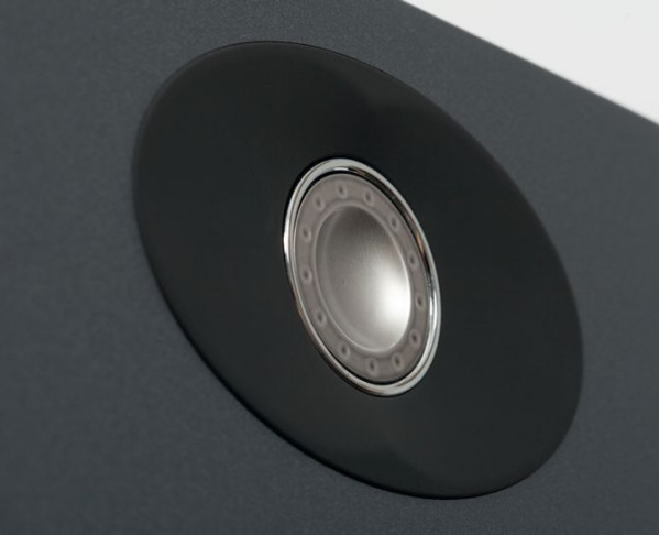

Widoczną zmianą we wszystkich modelach Theva (względem serii Chora) jest głośnik wysokotonowy. W jednym z opracowań na temat serii Theva (ale nie firmowym) przeczytałem, że jest on lepszy niż poprzednio, bowiem teraz został "zapożyczony" z wyższej serii Aria, a w serii Chora… No właśnie, wysokotonowy faktycznie wyglądał inaczej, ale jego podstawowe cechy były takie same (wg opisu producenta).
To typowa dla Focala kopułka wklęsła, w tym przypadku aluminiowo-magnezowa, na zawieszeniu z pianki (Poronu), z neodymowym układem magnetycznym, z płytkim falowodem - i właśnie on różni obydwie wersje (Aria/ Theva vs Chora), bowiem dla serii Chora przygotowano specjalny, okrągły front, podczas gdy w seriach Aria i Theva (a także w pośredniej względem nich Vestia) jest on eliptyczny. W dodatku w serii Chora przed samą kopułką była siateczka, a teraz jej nie ma.
Producent w żadnym miejscu opisu nie przekonuje o wyższości tweetera a’la Aria nad tweeterem typu Chora. Przy wprowadzeniu serii Chora miałem wrażenie, że Focal w nowym (wówczas) projekcie nie chce powielać elementów ze starszej serii Aria, lecz zamierza zaproponować coś zupełnie świeżego wzorniczo, ambitnie wyposażonego we "własne" detale, stąd inny front wysokotonowego, natomiast teraz ujednolicił niektóre elementy. Można się zgodzić, że za frontem eliptycznym przemawia możliwość zbliżenia centrów akustycznych (wysokotonowego i nisko-średniotonowego), a w ślad za tym lepsze charakterystyki kierunkowe, kosztem utraty bardziej oryginalnego wyglądu projektu Chora.

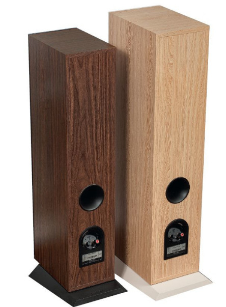

W konstrukcjach Theva tunele bas-refleks umieszczono z tyłu (w Chora były z przodu).
Przeniesienie otworu do tyłu wywoła niepokój części zainteresowanych, przypisujących takiemu rozwiązaniu nieuchronność wyeksponowania basu. I co gorsza – pogorszenie "kontroli" przy ustawieniu kolumn blisko ściany.
W tej sprawie zajmiemy jak zwykle "stanowisko odrębne", przypominając, że charakterystyka w zakresie niskich częstotliwości zależy od wielu parametrów i interakcji, i że można bas-refleks zestroić tak, aby właśnie przy wylocie z tyłu i ustawieniu blisko ściany dawał optymalne charakterystyki (jest przecież podobnie strojony, gdy jego wylot znajduje się na dole – a więc zawsze blisko podłogi).
Zawsze otwarte jest pytanie, co to znaczy "optymalne" dla konstruktora i dla różnych użytkowników, więc najlepiej każdą konstrukcję – czy to z otworem z przodu, czy z tyłu – samemu sprawdzić w konkretnych warunkach (albo przeczytać poważny test…).

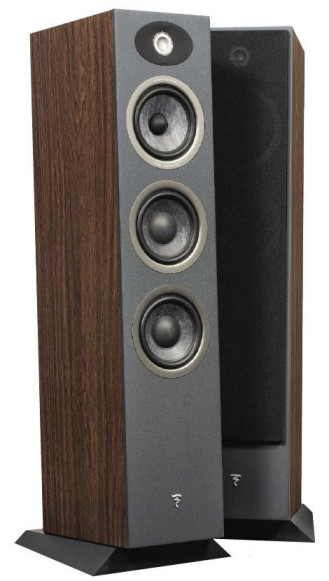

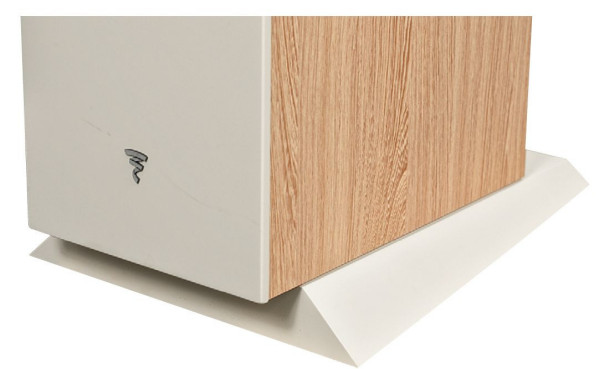

Dokładnie w taki sam sposób, jak w serii Chora, kolumny są lekko pochylone do tyłu (co swoją drogą zapobiega "przyklejeniu" wylotu bas-refleksu do ściany), chociaż sama bryła obudowy jest regularnym prostopadłościanem – pochyla ją skos samego cokołu. To rozwiązanie proste, tanie i efektowne. Czy korzystne dla brzmienia? To zależy… od zgrania tak ustawionych centrów akustycznych z charakterystykami głośników i filtrowania.
Czytaj również: Co jest układ dwuipółdrożny?
Obydwie wolnostojące konstrukcje Focala są trójdrożne, z podobnym układem przetworników różniących się średnicami (w No.2 – 15-tki, w No.3 – 18-tki).
Producent zaznacza, że obudowa jest pochylona dla celów akustycznych. Posługuje się znanym hasłem Time Aligment, czyli zgrania czasowego, łącząc to z obietnicą lepszej sceny dźwiękowej, skupionej na miejscu odsłuchowym.

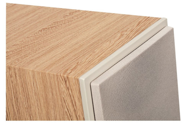

W wykonaniu obudowy widać pewną oszczędność, ale od razu zaznaczmy, że nie ma ona wpływu na walory akustyczne, zaś jej znaczenie estetyczne może być różnie oceniane (a nawet niedostrzegane).
W serii Chora wszystkie zewnętrzne powierzchnie schodziły się w ostrych krawędziach, bez żadnych szczelin i śladów łączenia, w serii Theva front jest "dołączony", granica między nim a zasadniczą bryłą jest widoczna niecały centymetr za krawędziami.
Nie jest to defekt, a raczej "rutyna" w kolumnach niskobudżetowych, sposób generalnie łatwiejszy w wykonaniu, lecz nie możemy się już tak zachwycać, jak patrząc na obudowy serii Chora.

Geometria wklęsłej kopułki zapewnia lepsze charakterystyki kierunkowe (rozpraszanie) niż tradycyjnych kopułek wypukłych, membrana jest też pod lepszą kontrolą cewki, z którą połączona jest nie na obwodzie, ale bliżej środka (dzięki temu jest mniejsza odległość od cewki do najdalej położonego – centralnego – punktu membrany.
Mniejsza cewka ma teoretycznie mniejszą wytrzymałość cieplną, ale najwyraźniej Focal sobie z tym radzi, skoro kopułki (i cewki) o takiej samej średnicy są również stosowane w największych, najmocniejszych kolumnach firmy – Utopiach.
Kopułka aluminiowo-magnezowa, stosowana w seriach Theva, Vestia i Aria, nie jest tak doskonała jak berylowa (w seriach Kanta i Utopia), ale Focal udowadnia, że jakością niewiele jej ustępuje, a jest przecież wielokrotnie tańsza.

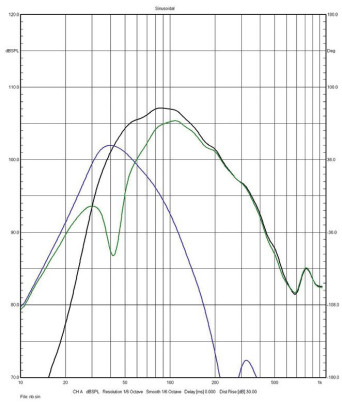

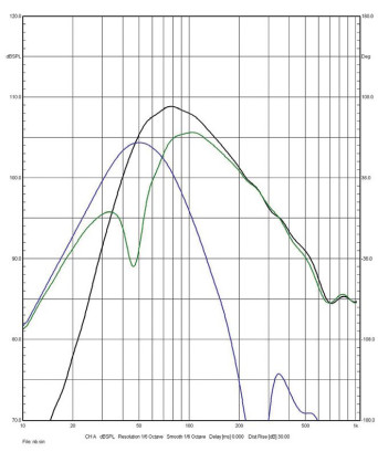

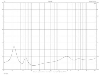

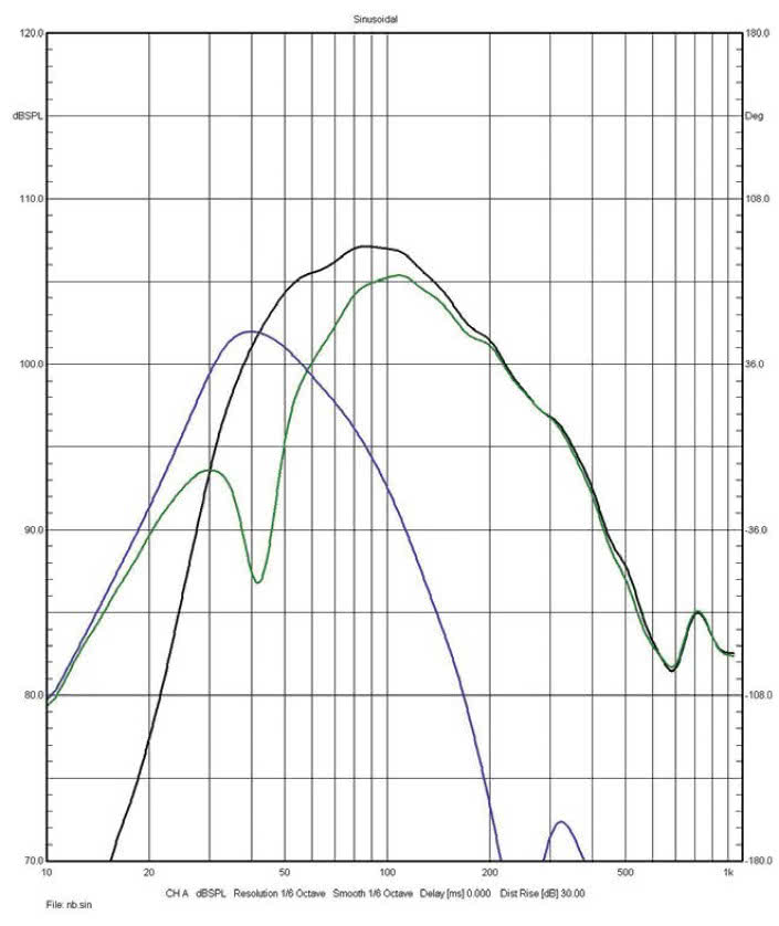

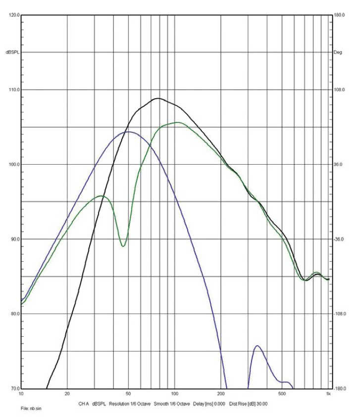

Analizując pomiary w polu bliskim poszczególnych źródeł (głośników i bas-refleksu), w obydwu konstrukcjach Focala widać regularne strojenie oparte na optymalnej częstotliwości rezonansowej obudowy, jej objętości i dobrej jakości przetwornikach (z silnymi układami magnetycznymi).
Charakterystyki ciśnienia z otworów mają lekko zaokrąglone wierzchołki leżące blisko częstotliwości rezonansowych obudowy (określonych przez odciążenie na głośniku, 46 Hz dla No.2 i 41 Hz dla No.3) i regularne zbocza, wolne od wyraźnych rezonansów (fal stojących) zarówno samych tuneli, jak i transmitowanych z obudowy.
Czytaj również: Jak należy ustawić zespoły głośnikowe względem miejsca odsłuchowego?
Otwór w No.2 promieniuje silniej niż w No.3, stąd lekkie podbicie na charakterystyce wypadkowej, za to niższe strojenie No.3, nawet przy niższym poziomie z otworu, pozwala osiągnąć nieco niższą częstotliwość graniczną.
Każdą z tych konstrukcji można by zestroić inaczej – tak jak tę "drugą", a więc No.2 jak No.3 albo No.3 jak No.2, uzyskując bardzo podobne charakterystyki, bowiem warunki wyjściowe tworzone przez parametry głośników w obudowie niewiele się różnią.
Jednak zwykle mniejsze głośniki stroi się wyżej i tym tropem, może trochę rutynowo, poszedł konstruktor, co zresztą było bardzo proste w wykonaniu – zastosował taki sam tunel w nieco mniejszej obudowie i częstotliwość rezonansowa poszła naturalnie w górę. Aby zestroić No.2 niżej przy takiej średnicy tunelu, należałoby go wydłużyć, aby zestroić No.3 wyżej – skrócić.

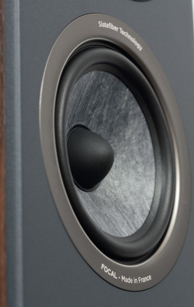

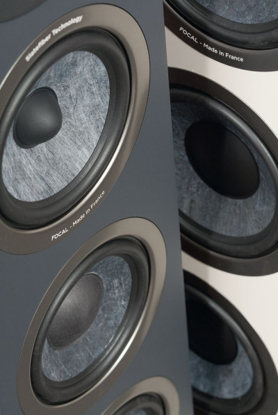

Z zewnątrz niskotonowe różnią się od średniotonowego większą nakładką przeciwpyłową. Zasadnicza część membrany została wykonana z kompozytu Slatefi ber (recyklingowane włókno węglowe), po raz pierwszy zastosowanego w serii Chora.
Stwierdzenie, że Focale Theva No.2 grają w tym zakresie imponująco, byłoby przesadą, ale nawet gdyby ich bas był trochę słabszy, to wciąż uważałbym go za wystarczający, oczekiwany z kolumn tej wielkości, a całość za dobrze zrównoważoną.

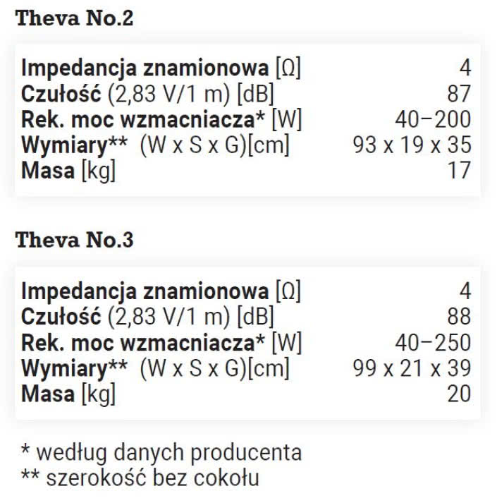

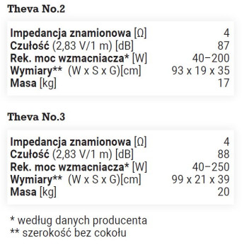

FOCAL Theva No.2 / Theva No.3
Moc wzmacniacza [W] 40-200 (No.2) / 40-250 (No.3)
Rodzaj głośników W
Impedancja (Ω) 4 (No.2 i No.3)
Czułość (2,83 V/1 m) [dB] 87 (No.2) / 88 (No.3)

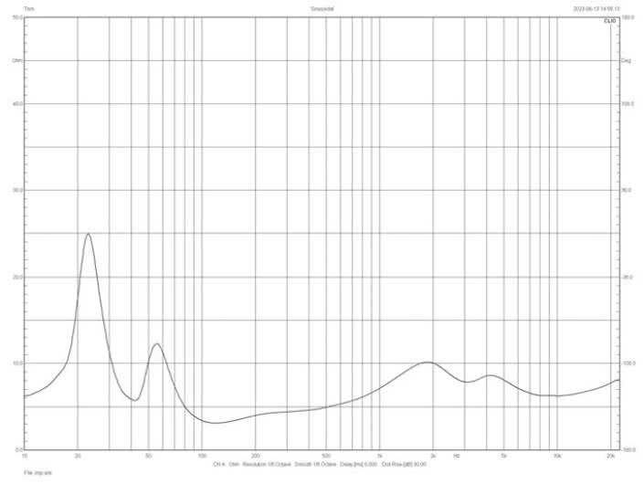

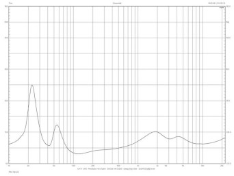

Laboratorium Theva No.2 / No.3

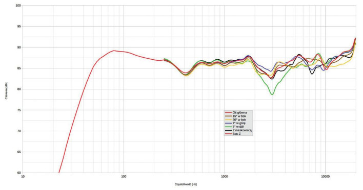

Dla obydwu modeli Focala oś główną pomiaru ustaliliśmy na wysokości 90 cm, niemal zgodnie z "konstrukcyjną" zasadą, że wyprowadza się ją pomiędzy głośnikiem średniotonowym a wysokotonowym; w Theva No.3 wysokotonowy znajduje się na wysokości 95 cm, w Theva No.2 – 90 cm.
Co prawda ten tradycyjny przepis mówił o wyprowadzeniu jej prostopadle do przedniej ścianki, ale formułując tę zasadę nie uwzględniono, że przednia ścianka może być specjalnie pochylona, aby główny kierunek promieniowania był nieco inny niż prostopadły – a intencją konstruktora tego typu kolumn jest prowadzenie osi głównej na określonej wysokości, równolegle do podłoża.

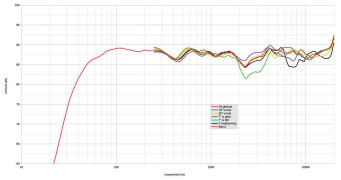

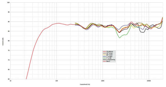

Rodziny charakterystyk (zmierzonych pod różnymi kątami) wyglądają podobnie dla obydwu modeli i nic dziwnego, biorąc pod uwagę podobieństwo układowe. Krzywe z osi głównych (tradycyjnie czerwone) zarówno dla Theva No.2, jak i Theva No.3 mieszczą się w standardowej ścieżce +/-3 dB od ok. 45 Hz (+/-1 Hz) aż do 19 kHz… Dlaczego nie do 20 Hz?
Na skraju pasma charakterystyki zwykle opadają, ale nie w Focalach; wklęsłe kopułki utrzymują wysoki poziom i bardzo dobre rozpraszanie (lepsze niż kopułki wypukłe), a przy 20 kHz mają lekki rezonans (który wymyka się ze ścieżki +/-3 dB); zjawisko jest delikatne (zwłaszcza wobec czułości ucha w tym zakresie).

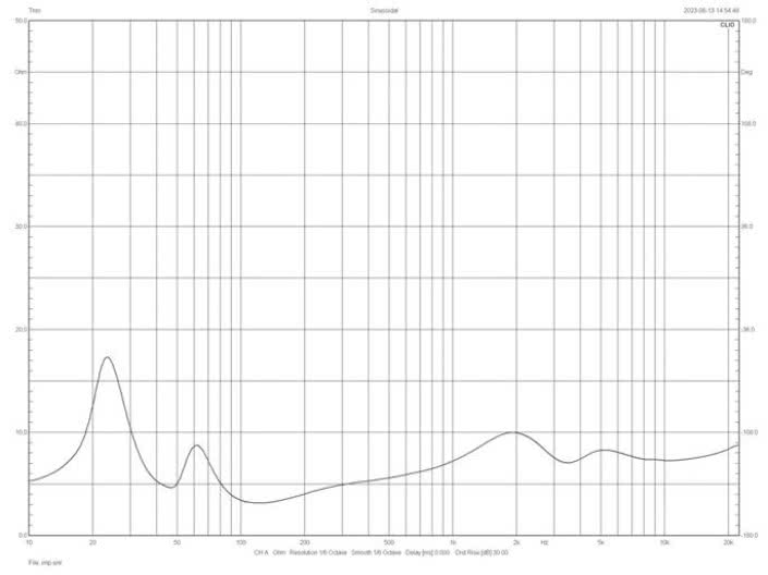

Producent deklaruje pasmo ("bandwith") do 28 kHz, od 53 Hz/48 Hz (odpowiednio dla No.2/No.3), bez podania tolerancji decybelowej (mimo to w naszych pomiarach dolne częstotliwości graniczne okazują się nawet niższe w rygorze +/-3 dB), a dodatkowo "low frequency cut off" – ale też bez podania spadku decybelowego, i mają to być częstotliwości 39 Hz/44 Hz; pewnie chodzi o spadki -6 dB względem poziomu średniego, namierzamy je przy ok. 40 Hz (+/-1 Hz).
W sumie ładne rozciągnięcie niskich częstotliwości z obydwu modeli, mniejszy No.2 bardzo niewiele ustępuje większemu No.3, a do tego trochę eksponuje okolice 80 Hz, co w odsłuchu dawało efekt lekkiego "pompowania". Można stąd wysnuwać wnioski, które bez takich danych byłyby bardzo zaskakujące: Mniejsze No.2 bardziej potrzebują odsunięcia od ściany niż większe No.3 a więc… większego pomieszczenia?
Lepiej sprawę postawić inaczej: W każdym pomieszczeniu można dać szansę jednym i drugim. Jeżeli zakładamy, że w określonych warunkach mogą zagrać No.2, to i No.3 nie będą w nich za duże. Teraz przejdźmy w zakres średnio-wysokotonowy i przeanalizujmy zmienność w płaszczyźnie pionowej (góra–dół).
Najpierw rzuca się w oczy osłabienie na osi -7º (krzywa zielona), ale nie należy się tym za bardzo przejmować – na tym kierunku słuchacz raczej się nie znajdzie, musiałby usiąść bardzo nisko i blisko; natomiast na osi +7º (skierowanej w górę, krzywa niebieska) jest można się nawet zastanawiać, czy nie jest to charakterystyka lepsza niż na osi głównej, a gdybyśmy doszli do takiego wniosku, to rodzi się pytanie, czy słusznie kolumny pochylono, bowiem oś +7º wychodzi mniej więcej prostopadle do frontu, więc po "wyprostowaniu" stałaby się osią główną…
Charakterystyka z osi głównej leży nieco niżej w zakresie 2–4 kHz i nieco wyżej w zakresie 4–10 kHz (względem osi +7º) i trudno przesądzić teoretycznie, która daje lepsze brzmienie.
Zjawiska te wiążą się z częstotliwością podziału i przesunięciami fazowymi, zmieniającymi się pod różnymi kątami. W przypadku No2. osłabienie koncentruje się przy wyższych częstotliwościach niż w No.3 ze względu na nieco wyższą częstotliwość podziału (wg producenta – odpowiednio 2,9 kHz/2,7 kHz).
Maskownica dodaje od siebie lekkie zaburzenia, głównie w zakresie wysokich częstotliwości (krzywa czarna), za to rozpraszanie w płaszczyźnie poziomej jest doskonałe – nawet pod kątem 30O (krzywa żółta) w zakresie wysokich tonów nie następuje wyraźny spadek, więc skręcenie kolumn w kierunku miejsca odsłuchowego może być mniejsze lub większe… co nie pozostanie bez wpływu na brzmienie, ale bardziej ze względu na inny rozkład odbić w pomieszczeniu niż zmianę charakterystyk biegnących z samych kolumn.

To sytuacja typowa dla Focala (i dla nas…), co do faktów nie idziemy na kompromisy, ale możemy je polubownie interpretować. Taka impedancja, wbrew padającym tutaj wartościom, wcale nie jest "mordercza", zmienność modułu w szerokim zakresie średnio-wysokotonowym nie jest duża (drugi bas-refleksowy wierzchołek też jest niewysoki), większość wzmacniaczy sobie z tym poradzi, co wie również Focal i dlatego robi kolumny 4-omowe. Przecież nie wmówi wzmacniaczowi, że są 8-omowe…
Czułość wynosi odpowiednio 87 dB/88 dB (No.2/No.3). Te wartości też mogą się wydawać trochę rozczarowujące, gdy zasugerujemy się obietnicami producenta (90 dB/91 dB), ale są zupełnie przyzwoite i typowe dla kolumn tej wielkości.
Rekomendowana moc wzmacniacza to 40–200 W/40–250 W. Wygląda na to, że górna granica tego zakresu jest bliska (chyba nieco wyższa) od mocy znamionowej. Taka rekomendacja jest zdroworozsądkowa.
