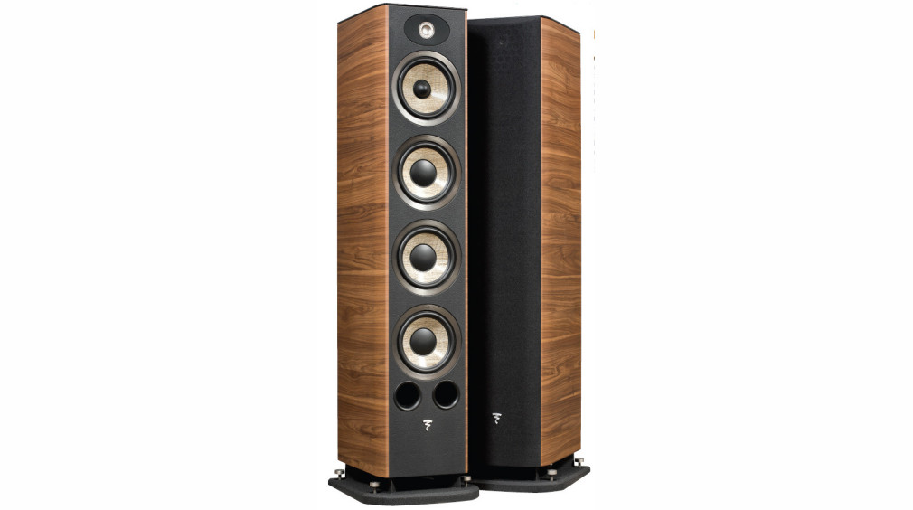

Wykonanie Duża, ale smukła konstrukcja trójdrożna – z trzema 18-cm niskotonowymi. Bez ekstrawagancji, ale przyjemna kombinacja dobrych materiałów wykończeniowych, intrygujące przetworniki z membranami sandwiczowymi z włóknem lnianym.

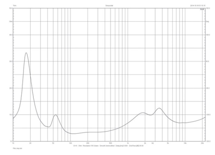

Laboratorium Ładna charakterystyka, stabilna na różnych osiach, z lekko wyeksponowanym zakresem niskich częstotliwości. Niska impedancja (minimum 3 Ω), wysoka czułość – 89 dB.

Wraz z całym swoim arsenałem Focal Aria 936 osiąga wysokość 113 cm, która też trochę przekracza umowny standard jednego metra, optymalny dla ustawienia głośnika wysokotonowego na poziomie uszu siedzącego słuchacza - ale w stopniu absolutnie niewartym czynienia jakichkolwiek zastrzeżeń. Ponadto takich kolumn na pewno nikt nie będzie słuchał z odległości jednego-dwóch metrów.
Patrząc na front konstrukcji, widzimy, że ostatecznie nawet z całym tym zestawem przetworników można by się zmieścić w obudowie o wysokości jednego metra, ale tak czy inaczej, a więc wysokością lub głębokością, trzeba było stworzyć konieczną dla prawidłowej pracy objętość.

Na dole obudowy kolumn Focal Aria 936 stworzono dość nietypowy (chociaż nie dla Focala) układ tuneli bas-refleks - dwa mniejsze widoczne są na froncie, jeden większy znajduje się na dolnej ściance, odsuniętej od cokołu na odpowiedni dystans, tak aby ciśnienie rozchodziło się przez przygotowane "okna" między skrzynią a cokołem.
Producent przypisuje takiej kombinacji nadzwyczajne właściwości - otwory przednie mają zapewniać "impact" (uderzenie), a otwór na dole "depth" (głębię), tak jakby ich charakterystyki mogły zostać zróżnicowane tylko samym ustawieniem.
Tymczasem wszystkie tunele wyprowadzone są ze wspólnej komory wszystkich trzech przetworników niskotonowych, więc emitują takie same charakterystyki, związane z działaniem jednego układu rezonansowego. Ale korzyść z tego może być inna - warto popróbować zamykanie otworu dolnego lub przednich w celu przestrojenia obudowy (do niższej częstotliwości rezonansowej).

Wklęsła kopułka wysokotonowa, aluminiowo-magnezowa, jest otoczona własnym frontem o eliptycznym obrysie i delikatnie wklęsłym profilu poprawiającym charakterystyki kierunkowe (szersze w poziomie, węższe w pionie).
Obudowa Focal Aria 936 wykończona jest efektowną kombinacją materiałów: górną ściankę pokryto szkłem, przednią i tylną - sztuczną skórą, boczne - okleiną orzechową lub polakierowano je na "piano black" (dostępne są więc dwie wersje), wreszcie cokół jest solidnym aluminiowym odlewem. Dużo tego, ale dobrze do siebie pasuje, robi wrażenie, jeżeli nie wprost luksusu, to wysokiej klasy.

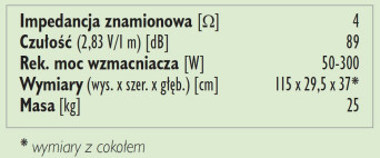

Moc wzmacniacza [W] 50-300
Wymiary [cm] 115 x 29,5 x 37*
Typ obudowy br-p
Rodzaj głośników W
Efektywność [dB] 89
Impedancja (Ω) 4

Z impedancją mamy historię podobną, jak już wiele razy wcześniej z Focalem (i z B&W). Firma podaje w jednej rubryce "impedancję nominalną - 8 omów", a w następnej "impedancję minimalną - 2,8 oma"). Nasze pomiary potwierdzają, że takie minimum pojawia się przy ok. 110 Hz, co jednak oznacza, że impedancja znamionowa powinna być określona jako 3 ohm, ewentualnie jako 4 ohm (analogicznie, jak B&W CM9). Mimo wysokiej czułości, to dość wymagające obciążenie dla wzmacniacza, tylko odrobinę lżejsze od Arii 948, której minimum ma wartość 2,5 ohm.
