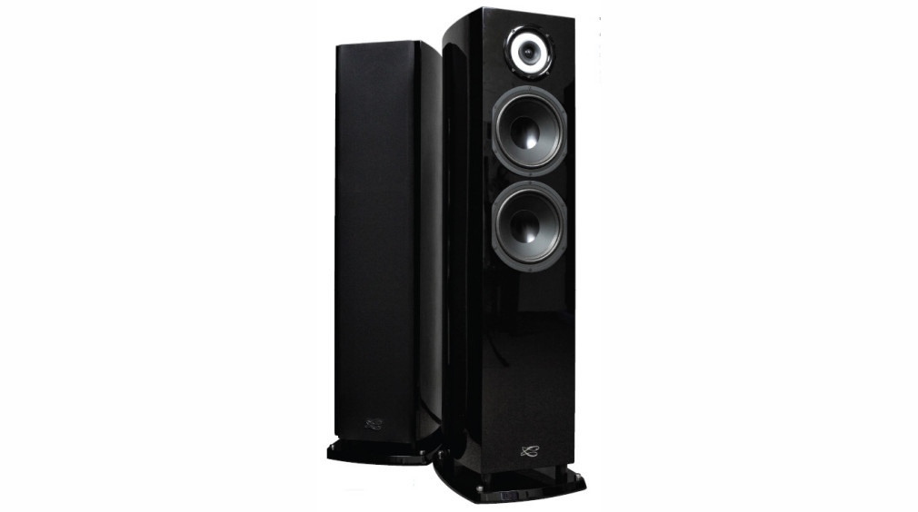

Clou programu stanowi koncentryczny moduł średnio- -wysoktonowy BC13, współpracujący z parą 20-cm niskotonowych w układzie trójdrożnym – poważna i niekonwencjonalna konstrukcja, chociaż ma długą, firmową tradycję. Obudowa duża, ale i dostatecznie smukła, bez gadżetów, po założeniu maskownicy wygląda zupełnie normalnie.

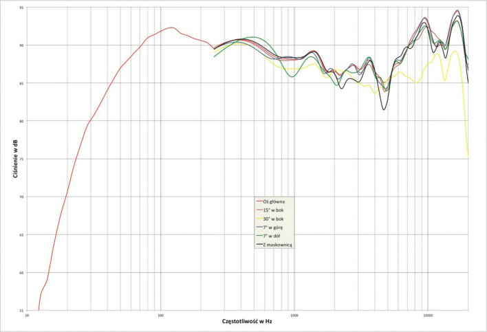

Charakterystyka przenoszenia wygląda przyzwoicie, chociaż do liniowości jej daleko i nie zmieści się w ścieżce +/-3 dB (czego zresztą producent w swoich danych nie obiecuje, podając pasmo przenoszenia 50 Hz – 24 kHz, ale bez decybelowych tolerancji), jednak jej kształt nie ostrzega nas przed poważnymi anomaliami brzmieniowymi.
Obniżenie w zakresie kilku kHz znamy z wielu innych konstrukcji (nie tylko Cabasse), tym bardziej wzmocnienie wysokich tonów jest na porządku dziennym. Dzięki zastosowaniu przetwornika koncentrycznego w okolicach drugiej częstotliwości podziału (wg danych firmowych to 3,7 kHz) nie widać niemal żadnych zmian charakterystyki w zakresie kątów do 15 st. włącznie, dopiero przy 30 st. charakterystyka się obniża, co jednak wiąże się kierunkowością poszczególnych przetworników (średniotonowego i wysokotonowego), a nie zmianami fazy między nimi – relacje fazowe pozostają stałe (przy danej częstotliwości) pod dowolnym kątem.
"Wyczyszczenie" współpracy między przetwornikami z problemu zmian relacji fazowych pozwala też łatwo dostrzec, gdzie naprawdę znajduje się częstotliwość podziału; pewne jest, że w zakresie kilku kHz membrana średniotonowa, zarówno o typowym profi lu stożkowym czy wykładniczym, jak i nietypowym, toroidalnym zastosowanym w BC13, wykazuje się gorszym rozpraszaniem niż 27-mm kopułka, nawet umieszczona w krótkiej tubce.
Zmiany charakterystyk kierunkowych poszczególnych przetworników zachodzą płynnie, ale miejsce, w którym znacznie lepiej rozpraszający wysokotonowy przejmuje główną rolę (a więc właśnie częstotliwość podziału), jest wyraźne – tam właśnie charakterystyka z osi 30 st. zbliża się do pozostałych i jest to ok. 4,5 kHz (tuż poniżej odsuwa się ze względu na węższe rozpraszanie średniotonowego, a niedaleko powyżej na skutek coraz silniejszego skupiania promieniowania przez samą kopułkę – każdy przetwornik skupia promieniowanie wraz ze wzrostem częstotliwości, tylko większe "robią to wcześniej".
Obserwując tego typu zmiany, warto jeszcze zwrócić uwagę na zafalowanie na charakterystyce zmierzonej pod kątem -7 st., pojawiające się przy ok. 1 kHz. To z kolei wynika z przesunięcia fazy między sekcją niskotonową a średniotonową (modułu BC13), na skutek wysokiej częstotliwości podziału (jak na podział między tymi sekcjami) – tutaj oczywiście zalety układu koncentrycznego nie wchodzą w grę, gdyż głośniki niskotonowe są odsunięte od układu BC13.
W zakresie najwyższych częstotliwości pojawiają się lekkie nierównomierności wynikające z pracy samego głośnika wysokotonowego, ale prawdopodobnie pochodzące nie tylko z właściwości jego układu drgającego, lecz również jego tubki o ostro zakończonej krawędzi, dookoła której pojawia się membrana średniotonowa. Takie są typowe problemy wszelkich układów koaksjalnych, w których tubka czy też płaski front tweetera nie może przejść gładko w powierzchnię przedniej ścianki, gdy pojawiają się przeszkody, na których fala ulega odbiciu. Maskownica wielkiej szkody nie czyni, "wcięcie" przy ok. 5 kHz widać wyraźnie, ale ze względu na jego wąskopasmowy charakter nie będzie ono tak samo wyraźnie słyszalne.
Na drugim skraju pasma widzimy o wiele spokojniejszy przebieg – charakterystyka osiąga łagodny szczyt przy ok. 100 Hz, poniżej opada, ale powoli zwiększa nachylenie, jeszcze w oktawie 30–60 Hz jest to tylko 8 dB i dopiero poniżej 28 Hz (częstotliwość rezonansowa obudowy) zbliża się już szybciej do asymptoty 24 dB/okt., właściwej dla systemów bas-refleks.
Taki kształt krzywej zapowiada dobrą odpowiedź impulsową. Spadek –6 dB (względem poziomu średniego) mamy 40 Hz – to wynik daleki od rekordów, ale i tak ucieszy wszystkich, którzy mogli się martwić dolną granicą podaną przez producenta (50 Hz). Swoją drogą, to bardzo dziwne – tak sobie żałować basu w danych katalogowych, podczas gdy wiele innych fi rm obiecuje (bez skrupułów i bez pokrycia w faktach) mityczne 20 Hz, zdobywając oczywiście tym sposobem uznanie klientów.

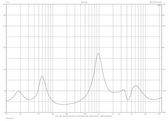

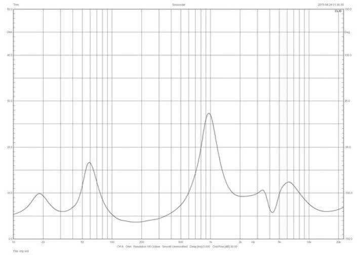

Czułość jest trochę niższa niż deklarowana przez Cabasse (w katalogu 92 dB), ale wciąż bardzo wysoka – 90 dB, co tym bardziej cieszy, że impedancja, chociaż nominalnie 4-omowa, nie pokazuje niebezpiecznych spadków. Minimum ok. 3,5 oma pojawia się przy 180 Hz, a w bas-refleksowym "dołku" wynosi 6 omów – taka różnica wskazuje na jakieś straty (tłumienie) w układzie rezonansowym, co jednak może być celowe.
Producent jest dokładny, gdy podaje wartość minimalną (3,3 oma), i jednocześnie nierzetelny, deklarując obok impedancję nominalną 8 omów. Jednego z drugim nie da się pogodzić na gruncie technicznych norm. Można oczywiście pogodzić na gruncie polityki. W danych fi rmowych znajdziemy jeszcze jedną ciekawostkę – o ile moc (znamionowa? – "power handling", bez podania normy) ma wartość umiarkowaną (150 W), to "peak power handling" (tutaj żadnej normy tym bardziej nie podano) ma wynosić aż 1000 W. Gra w piki daje wyniki.
