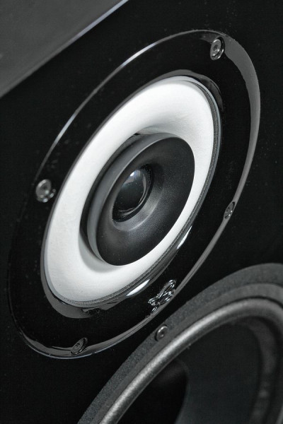

Wykonanie Clou programu stanowi koncentryczny moduł średnio- -wysoktonowy BC13, współpracujący z parą 20-cm niskotonowych w układzie trójdrożnym – poważna i niekonwencjonalna konstrukcja, chociaż ma długą, firmową tradycję. Obudowa duża, ale i dostatecznie smukła, bez gadżetów, po założeniu maskownicy wygląda zupełnie normalnie.

Zalety koncentryczności
Układy koncentryczne zapewniają uzyskanie tzw. punktowego źródła dźwięku. Tylko laik spyta, czy to dobrze, czy źle. Audiofi l na pewno wie, że to zaleta, chociaż dokładnie dlaczego... odpowiedzi mogą być mniej i bardziej precyzyjne. "Punktowość" jest trochę umowna, przecież fali nie promieniują membrany wielkości punktów, lecz o określonej powierzchni.
Najważniejsze jest jednak to, że nasze ucho może lokalizować źródła wszystkich częstotliwości w centralnym punkcie układu koncentrycznego. Oczywiście w układzie stereofonicznym dźwięk nie będzie przywiązany ani do jednego punktu, ani nawet dwóch, pozorne źródła będą rozplanowane na scenie zgodnie z zamiarami realizatora i warunkami akustycznymi nagrania (a także warunkami akustycznymi miejsca odsłuchowego).
Sztuka aranżowania układu koncentrycznego polega na takim ustawieniu przetworników, aby jak najmniej sobie przeszkadzały – nie zakłócały promieniowania "sąsiada".
Wyjaśnianie tego od podstaw zajęłoby tutaj zbyt wiele miejsca, jednak "punktowość" dwóch źródeł promieniowania może teoretycznie zapewnić większą dokładność pozycjonowania tych źródeł i ogólnie lepszą naturalność brzmienia (np. rozdzielanie spółgłosek syczących, emitowanych przez głośnik wysokotonowy, od tonów podstawowych, emitowanych przez głośnik nisko-średniotonowy, nie poprawiłoby przecież naturalności odtwarzanych głosów). To jeszcze zrozumiałe, ale w gruncie rzeczy...
w praktyce wcale nie najważniejsze w działaniu układów koncentrycznych. Słuchając konwencjonalnych konstrukcji, z przetwornikami odseparowanymi i umieszczonymi w pewnych odległościach od siebie (oby jak najmniejszych), nie odczuwamy zwykle dyskomfortu i nie mamy wrażenia "rozbicia"; natomiast z powodów, które są jeszcze bardziej skomplikowane, może nas dotknąć co innego - wyraźne zmiany charakterystyki (a więc brzmienia) przy zmianie wysokości, na jakiej znajdują się nasze uszy.
Dzieje się tak dlatego, że zmienia się nasza pozycja względem poszczególnych przetworników i powstają różnice odległości między nimi a naszą głową, a więc różne relacje fazowe wpływające na kształt charakterystyki w zakresie częstotliwości podziału. Ten właśnie problem układy koncentryczne rozwiązują doskonale i należy to uznać za ich największą (chociaż najtrudniej rozumianą, ale najlepiej słyszalną) zaletę.

Charakterystyka przenoszenia wygląda przyzwoicie, chociaż do liniowości jej daleko i nie zmieści się w ścieżce +/-3 dB (czego zresztą producent w swoich danych nie obiecuje, podając pasmo przenoszenia 50 Hz – 24 kHz, ale bez decybelowych tolerancji), jednak jej kształt nie ostrzega nas przed poważnymi anomaliami brzmieniowymi.
Obniżenie w zakresie kilku kHz znamy z wielu innych konstrukcji (nie tylko Cabasse), tym bardziej wzmocnienie wysokich tonów jest na porządku dziennym. Dzięki zastosowaniu przetwornika koncentrycznego w okolicach drugiej częstotliwości podziału (wg danych firmowych to 3,7 kHz) nie widać niemal żadnych zmian charakterystyki w zakresie kątów do 15 st. włącznie, dopiero przy 30 st. charakterystyka się obniża, co jednak wiąże się kierunkowością poszczególnych przetworników (średniotonowego i wysokotonowego), a nie zmianami fazy między nimi – relacje fazowe pozostają stałe (przy danej częstotliwości) pod dowolnym kątem.
"Wyczyszczenie" współpracy między przetwornikami z problemu zmian relacji fazowych pozwala też łatwo dostrzec, gdzie naprawdę znajduje się częstotliwość podziału; pewne jest, że w zakresie kilku kHz membrana średniotonowa, zarówno o typowym profi lu stożkowym czy wykładniczym, jak i nietypowym, toroidalnym zastosowanym w BC13, wykazuje się gorszym rozpraszaniem niż 27-mm kopułka, nawet umieszczona w krótkiej tubce.
Zmiany charakterystyk kierunkowych poszczególnych przetworników zachodzą płynnie, ale miejsce, w którym znacznie lepiej rozpraszający wysokotonowy przejmuje główną rolę (a więc właśnie częstotliwość podziału), jest wyraźne – tam właśnie charakterystyka z osi 30 st. zbliża się do pozostałych i jest to ok. 4,5 kHz (tuż poniżej odsuwa się ze względu na węższe rozpraszanie średniotonowego, a niedaleko powyżej na skutek coraz silniejszego skupiania promieniowania przez samą kopułkę – każdy przetwornik skupia promieniowanie wraz ze wzrostem częstotliwości, tylko większe "robią to wcześniej".
Obserwując tego typu zmiany, warto jeszcze zwrócić uwagę na zafalowanie na charakterystyce zmierzonej pod kątem -7 st., pojawiające się przy ok. 1 kHz. To z kolei wynika z przesunięcia fazy między sekcją niskotonową a średniotonową (modułu BC13), na skutek wysokiej częstotliwości podziału (jak na podział między tymi sekcjami) – tutaj oczywiście zalety układu koncentrycznego nie wchodzą w grę, gdyż głośniki niskotonowe są odsunięte od układu BC13.
W zakresie najwyższych częstotliwości pojawiają się lekkie nierównomierności wynikające z pracy samego głośnika wysokotonowego, ale prawdopodobnie pochodzące nie tylko z właściwości jego układu drgającego, lecz również jego tubki o ostro zakończonej krawędzi, dookoła której pojawia się membrana średniotonowa. Takie są typowe problemy wszelkich układów koaksjalnych, w których tubka czy też płaski front tweetera nie może przejść gładko w powierzchnię przedniej ścianki, gdy pojawiają się przeszkody, na których fala ulega odbiciu. Maskownica wielkiej szkody nie czyni, "wcięcie" przy ok. 5 kHz widać wyraźnie, ale ze względu na jego wąskopasmowy charakter nie będzie ono tak samo wyraźnie słyszalne.
