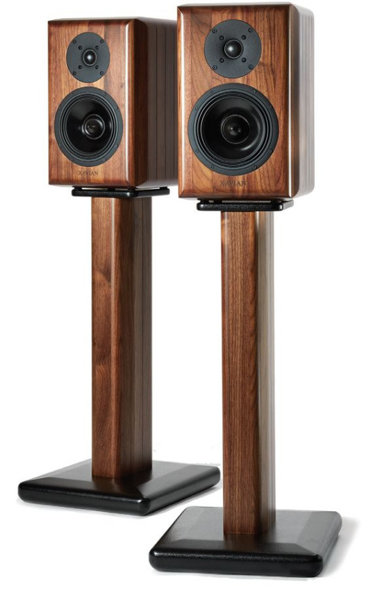

Roberto Barletta postanowił stworzyć konstrukcję wyjątkową i udało mu się to nawet z nawiązką. Po zapoznaniu się z nią, jej brzmieniem, wreszcie wynikami pomiarów, ten na pozór klasyczny układ dwudrożny, ubrany w orzechową skrzynkę, gotów jestem uznać za jeden z najbardziej niekonwencjonalnych monitorów w historii naszych testów. Mniejsza Perla i większe Orfeo zostały po raz pierwszy pokazane na praskiej wystawie Audio Video pod koniec marca tego roku. Perla weszła do sprzedaży w maju, natomiast Orfeo wciąż pozostaje tylko w zasięgu recenzentów - a kiedy to piszę, jest koniec lipca. I bardzo gorąco.

Wykonanie Ciężki, ale typowej wielkości, bezkompromisowo solidny i luksusowy dwudrożny monitor. Imponująca obudowa z pięknie obrobionego, litego drewna orzechowego, solidne przetworniki, zwrotnica z najwyższej jakości elementami – widać pełne zaangażowanie i dużo ręcznej, bardzo starannej roboty.
Laboratorium Niskie częstotliwości wyeksponowane i rekordowo – dla tej wielkości konstrukcji – rozciągnięte (-6 dB/ 32 Hz), zakres średnio-wysokotonowy wyrównany (+/-1,5 dB), niska czułość 80 dB, będąca w dużym stopniu pochodną wysokiej impedancji (8 ohm).

Xavian Orfeo
Cudów nie ma, Xavian Orfeo mają niską efektywność, więc przy danej porcji mocy, a tym bardziej przy ustalonej pozycji regulatora głośności (determinuje ona poziom napięcia, a nie dostarczaną moc, która może być różna w zależności od impedancji obciążenia), grają po prostu ciszej.

Prawdę mówiąc, podstawki do Orfeo, chociaż z grubsza do nich pasują, nie dodają im uroku. Dobra wiadomość – możemy zaopatrzyć się w inne, znacznie tańsze i nie gorsze.

*Do ceny monitorów doliczamy dodatkowe 4000 zł za podstawki
