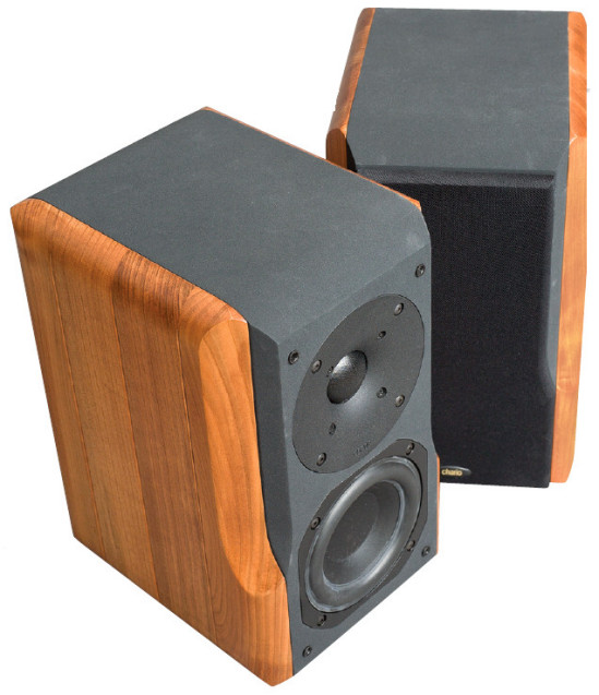

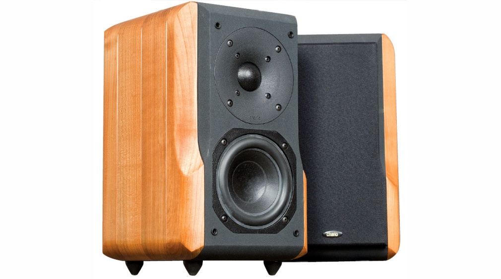

Mały, ale solidny i piękny kawałek włoskiego mebla głośnikowego. Nadzwyczajna jakość wykonania w tej klasie cenowej i wyśmienity efekt estetyczny, głównie za sprawą boków obudowy z litego drewna orzechowego. Oryginalny układ dwudrożny z małym (14-cm) nisko-średniotonowym i wyjątkowo dużą (38-mm) kopułką wysokotonową. Bas-refleks wyprowadzony dołem i związane z nim cztery nóżki mogą przeszkadzać przy ustawianiu na standach.

Na tym tle cena 4000 zł za monitory renomowanej, włoskiej firmy wydaje się bardzo atrakcyjna, ale zmiana frontu i oskarżanie Xaviana o windowanie cen byłoby niesprawiedliwe - zwróćmy uwagę, że w Chario Constellation Lynx z orzechowych klepek wykonano tylko ścianki boczne, natomiast pozostałe przygotowano z HDF-u pokrytego przyjemnym w dotyku, "gumowanym" lakierem.
Takie rozwiązanie zostało określone dla wszystkich modeli serii Constellation. "Tylko" ścianki boczne, ale efekt i tak jest doskonały. Klepki są grube i bogato frezowane.
Inteligentnie ukształtowano boczne krawędzie przedniej ścianki, pozostawiając płaską powierzchnię frontu wyłącznie na takiej szerokości, na jakiej to było konieczne, aby zmieścić głośniki. A ponieważ front wysokotonowego jest nieco węższy od nisko-średniotonowego, więc na 2/3 wysokości obudowy skosy zaczynają się na mniejszej szerokości i kończą głębiej, poprawiając propagację fal wysokich częstotliwości i wpływając na subtelniejszy wygląd całej obudowy.
Podobnie jak w przypadku Amphionów, ale z trochę innego powodu, możemy je nie tylko oglądać, ale i trzymać w garści ze specjalną satysfakcją - nie są o wiele większe od Richmondów, a ważą dwa razy tyle... I tyle też mam do powiedzenia na temat porównania "wartości postrzeganej" (i odczuwanej) obydwu konstrukcji.

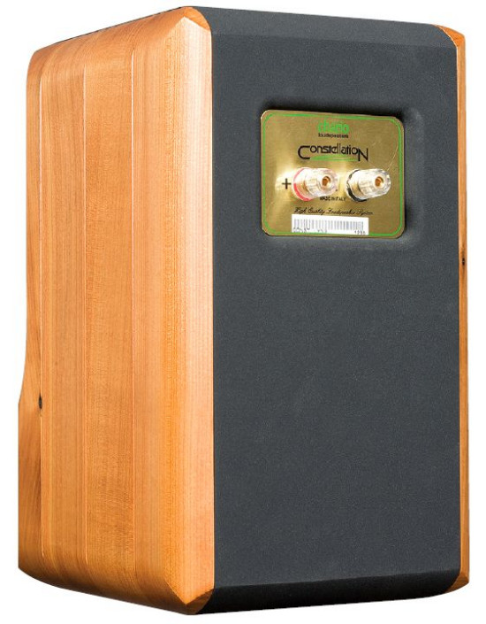

Bas-refleksu ani z przodu, ani z tyłu… Zaraz go znajdziemy, ale teraz zwróćmy uwagę na nietypowo wysoko położone gniazdo przyłączeniowe.

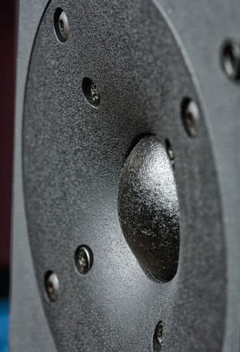

Układ akustyczny Chario Constellation Lynx jest niebanalny. Mimo że głośnik nisko-średniotonowy ma umiarkowaną średnicę, co w konwencjonalnych układach dwudrożnych oznacza możliwość zastosowania proporcjonalnie małego przetwornika wysokotonowego i ustalenie dość wysokiej częstotliwości podziału, Chario konsekwentnie implementuje własną koncepcję.
Ważna jest w niej niska częstotliwość podziału, pociągająca za sobą stosowanie wyjątkowo dużej kopułki wysokotonowej (aby jej duża cewka wytrzymała znacznie większe obciążenie pochodzące z zakresu średnich tonów).
Parametry układu są naprawdę wyjątkowe - częstotliwość podziału wynosi 1,5 kHz, a kopułka wysokotonowa ma średnicę 38 mm. Rzadko produkowane tak duże kopułki są czasami stosowane jako średniotonowe... i były jako wysokotonowe wiele lat temu, kiedy wymagania względem górnej częstotliwości granicznej nie były specjalnie wyżyłowane. Ale czy takie rozwiązanie jest nam w stanie zapewnić pasmo sięgające 20 kHz?

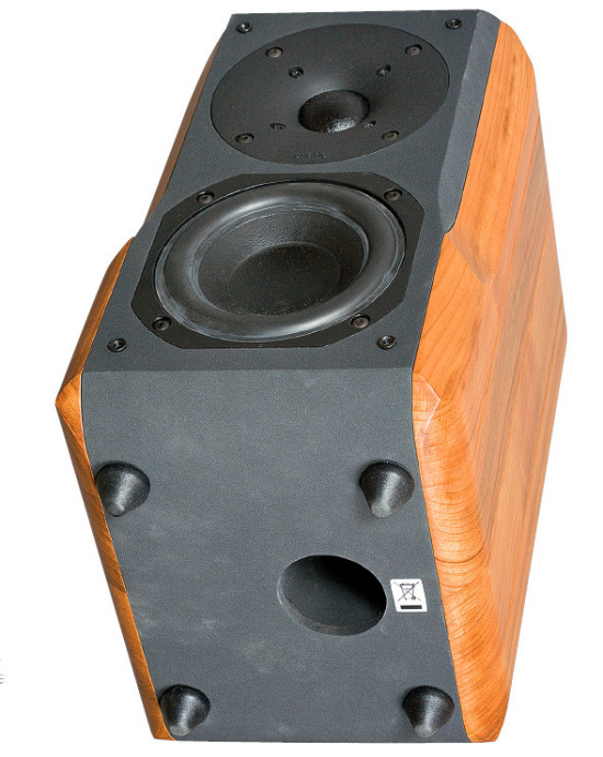

Dwucentymetrowe nóżki są konieczne do tego, aby stworzyć prześwit dla umieszczonego w dolnej ściance bas-refleksu. Nie ułatwia to jednak ustawienia Lynxówna podstawkach, znacznie pewniej będą stać na szerokiej szafce.
Według danych producenta - tak, według naszych pomiarów - prawie do 20 kHz, i to też jest sukces. Po co jednak stosować tak nietypową kombinację, czemu służy niska częstotliwość podziału?
Pomaga zachować bardzo dobre rozpraszanie w zakresie częstotliwości średnich, bowiem głośnik nisko-średniotonowy jest filtrowany w zakresie, w którym utrzymuje jeszcze szeroką charakterystykę kierunkową. Wielu producentów idzie tym tropem, jednak męczy niskimi częstotliwościami standardowe, 25-mm kopułki, co nieprzyjemnie odbija się na ich brzmieniu.
Sukces Chario polega właśnie na opracowaniu dużej kopułki, która ciągnie prawie do 20 kHz. Różnica względem konstrukcji Amphiona polega również na tym, że u fińskiego producenta charakterystyki kierunkowe są z premedytacją zawężane (za pomocą głębszego profilu wysokotonowej tuby), aby zmniejszyć udział odbić, a Chario stara się o jak najszersze rozpraszanie.
Bas-refleks wyprowadzono na dolnej ściance. Według informacji producenta układ dostrojono do optymalnej pracy na podstawkach. Teoretycznie najlepsze dostarcza nawet Chario, ale... na ich górnym stoliku, szeroko rozstawione nóżki Chario Constellation Lynx (niezbędne, aby stworzyć prześwit dla swobodnej pracy bas-refleks) ledwo się mieszczą. Wystarczy głośnik lekko trącić i katastrofa gotowa… Jeżeli natomiast Lynxy postawimy na większej powierzchni, to teoretycznie będziemy mieli zbyt silną interakcję i dodatkowe wzmocnienie basu.
Wracamy do licytacji na basie... Ale w tym przypadku nie jest to żadna niespodzianka. Chario od dawna proponuje brzmienie swobodnie rozwinięte na skrajach pasma i w naprawdę unikalny sposób nietracące w takiej sytuacji naturalności, w przyjemnym, komfortowym wydaniu.
Efektowne i przyjazne (w dużym stopniu podobne do brzmienia Vienny Acoustics), dalekie od surowości, suchości i liniowości, brzmienie Chario zwykle po prostu może się podobać, chociaż mędrca szkiełko i oko bez wątpienia dostrzeże i oceni, że nie jest ono neutralne. Lynxom znowu udaje się to, co zwykle jest najsilniejszą bronią Chario - obfite, jednocześnie nasycone i przestrzenne brzmienie, które od pierwszych momentów o wiele bardziej przekonuje do swoich "racji", niż zmusza słuch do akomodacji.

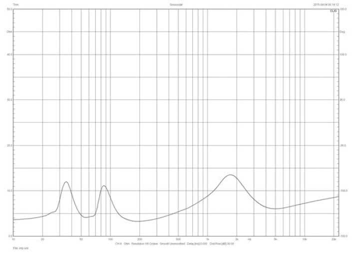

Impedancja (Ω) 4

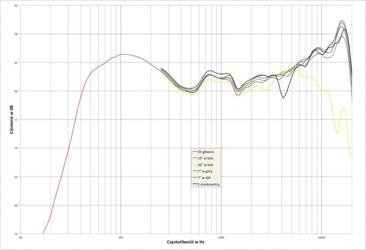

Rys. 2. Charakterystyka przetwarzania w całym pasmie akustycznym, na różnych osiach.
Firmowe informacje są w kilku miejscach dość frapujące. Przede wszystkim producent bardzo ostrożnie deklaruje dolną częstotliwość graniczną, podając pasmo 67–20 kHz przy spadkach -3 dB. Jeżeli przyjąć odchyłki od poziomu średniego (który wynosi 84 dB), to według naszych pomiarów -3 dB pojawia się przy 42 Hz, a -6 dB przy 38 Hz. Tak czy inaczej, okolice 40 Hz – bardzo dobrze, trudno oczekiwać lepszego wyniku z podstawkowca.
Całej charakterystyki nie uchwycimy jednak w polu +/-3 dB, bowiem jest ona, w typowy dla Chario sposób, zdecydowanie wyeksponowana na skrajach pasma. Szczyt przy 16 kHz sięga 12 dB powyżej poziomu dołków przy 500 Hz i 1,5 kHz.
Takie suche fakty mogą nawet przestraszyć, ale w gruncie rzeczy kształt charakterystyki nie jest straszny, szeroki zakres 200 Hz – 6 kHz można złapać w polu +/-3 dB, a sam środek pasma (300 Hz – 4 kHz) w polu +/-1,5 dB. Ponadto widać doskonałą zbieżność prawie wszystkich charakterystyk, mierzonych pod różnymi kątami, bez choćby śladowych problemów przy przejściu między przetwornikami – zawdzięczamy to bardzo niskiej częstotliwości podziału (wg danych producenta – 1,5 kHz), która z kolei była możliwa do ustalenia przy zastosowaniu wyjątkowo dużej, 38-mm kopułki wysokotonowej.
Radzi ona sobie zaskakująco dobrze aż do wspomnianego szczytu przy 16 kHz, charakterystyka pod kątem 15 st. trzyma się świetnie, chociaż pod kątem 30 st. już wyraźnie "odpuszcza" - na takie ustawienie nie możemy sobie pozwolić, chociaż gdzieś pomiędzy, w zakresie kątów 20–25 , moglibyśmy pewnie znaleźć najładniej zrównoważony przebieg. Maskownica "wcina się" przy 4 kHz. Teoretycznie lepiej ją zdjąć, a praktycznie... lepiej sprawdzić samemu, czy ma się tak dobry słuch, żeby uchwycić takie zjawiska. Impedancja znamionowa, zgodnie z deklaracjami producenta, wynosi 4 omy, wraz z ok. 3-omowym minimum przy 200 Hz.
