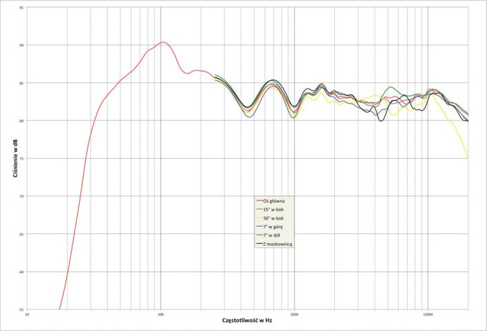

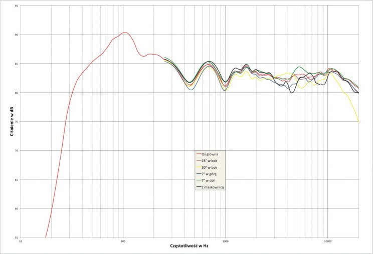

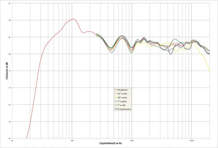

Laboratorium Niska dolna częstotliwości graniczna (-6 dB przy 30 Hz), wzmocnienie okolic 100 Hz, lekkie zafalowania poniżej 1 kHz, powyżej już elegancko, z gładkim przejściem przez częstotliwość podziału na każdej osi naszych pomiarów. Impedancja znamionowa 4 omy, czułość 85 dB.

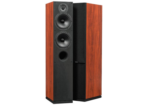

Modeli podstawowych doliczyłem się ostatecznie sześciu - dwa podstawkowe, dwa wolnostojące i dwa centralne. Wszystkie bazują na nisko-średniotonowych 12-cm i 16-cm oraz 25-mm kopułce wysokotonowej.
Obydwie kolumny wolnostojące są dwuipółdrożne, mniejsza ma tandem 12-tek, a większa, właśnie testowana Tesi 560 - tandem 16-tek, i jest to tym samym największy i najdroższy model Tesi. Pamiętajmy, że w ofercie jest jeszcze tańsza seria Note.

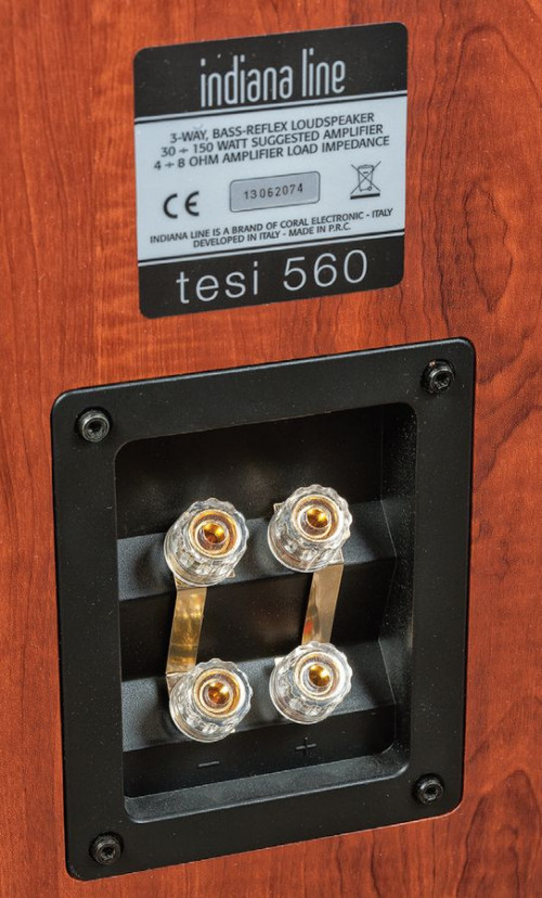

Standardowe gniazdo przyłączeniowe - wielu producentów wysila się dzisiaj na przygotowanie własnego projektu każdego
detalu, ale ten wzór, znany od wielu lat, wciąż funkcjonuje tak dobrze, jak dawniej.

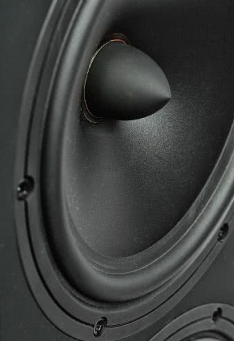

W materiałach firmowych przeczytamy, że głośniki te mają dwukrotnie większe magnesy neodymowe w stosunku do głośników stosowanych w serii Note.

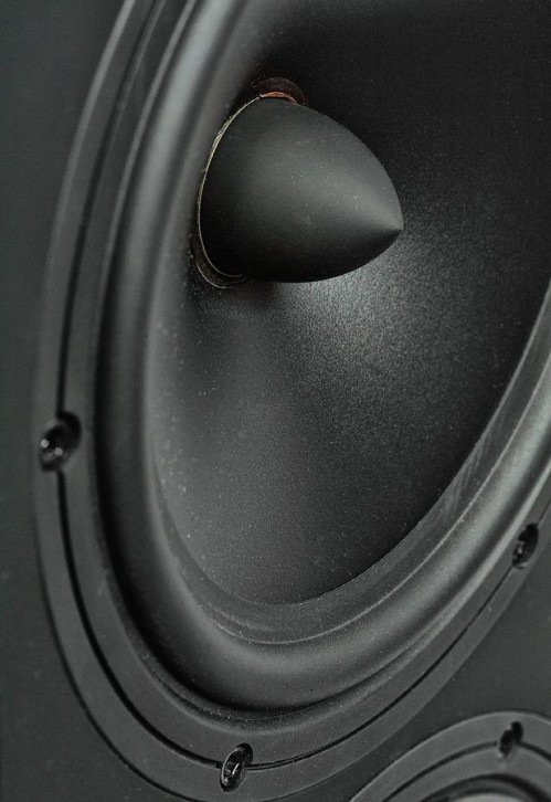

Nie oglądałem tych drugich, więc nie neguję różnicy w wielkości (magnesów), natomiast zaintrygowany obietnicą magnesów neodymowych (rzadko stosowanych w głośnikach nisko-średniotonowych ze względu na koszty), sprawdziłem i stwierdziłem, że magnesy są osłonięte stalowymi puszkami ekranującymi, co wskazuje, że są tam raczej konwencjonalne pierścienie ferrytowe. Magnes neodymowy, przedłużony komorą wytłumiającą, działa w głośniku wysokotonowym.
Obudowa jest wykonana z mdf-u, wewnątrz ma dwa poprzeczne wzmocnienia, z zewnątrz, na większości powierzchni, jest wykończona folią winylową imitującą drewno czereśniowe. Dostępna jest też wersja "ciemnoszary dąb".
Front i dyskretny (mający obrys właściwej skrzynki) cokół polakierowano na czarno; maskownica, mocowana na kołki, zakrywa ok. 3/5 przedniej ścianki (obszar zajmowany przez głośniki i bas-refleks).

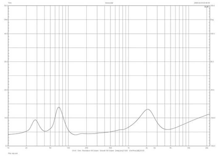

Producent podaje, że zastosował "zwrotnicę z filtrami o złagodzonych zboczach – przystosowaną do pracy z każdym wzmacniaczem o impedancji 4-8 Ω". Analiza schematu układu ujawnia, że wszystkie filtry (dwa dolnoprzepustowe i jeden górnoprzepustowy) są 2. rzędu, o typowych wartościach elementów, filtry są więc najnormalniejsze z normalnych, faktycznie nie powodują gwałtownych zmian impedancji (jakie mogą powstawać przy filtrach jeszcze wyższego rzędu i filtrach- -pułapkach), ale też nie zbliżają charakterystyki impedancji do liniowości. Przy 2 kHz widzimy górkę związaną z drugą częstotliwością podziału, a w zakresie niskotonowym dwa szczyty powstające w działaniu systemu rezonansowego bas-refleks.
Minimalna wartość impedancji w całym pasmie, pojawiająca się przy ok. 130 Hz, ma wartość 3,5 Ω – to jednoznaczna wskazówka do określenia 4-omowej impedancji znamionowej. W rubryce "impedancja" sam producent wpisuje, jedna pod drugą, trzy wartości: 4 Ω, 6 Ω, 8 Ω, co może sugerować, że dostępne są trzy wersje... Oczywiście produkowana jest tylko jedna, właśnie 4-omowa, ale małe zamieszanie nie zaszkodzi, żeby klienci przyjęli do wiadomości, że kolumny te można podłączyć do każdego wzmacniacza.
Specyficzny sposób strojenia układu dwuipółdrożnego (z bardzo niską częstotliwością filtrowania głośnika niskotonowego) spowodował dość selektywne uwypuklenie okolic 100 Hz na charakterystyce przenoszenia; ale również dzięki temu spadek -6 dB (względem poziomu średniego z całego pasma) pojawia się niedaleko 30 Hz – to bardzo dobry wynik, razem z JBL-em najlepszy w tym teście. Do 1 kHz widać lekkie zafalowania, ale część charakterystyki powyżej kHz jest poprowadzona bardzo ładnie, zarówno na osi głównej, jak i pod innymi kątami, a także z maskownicą.
