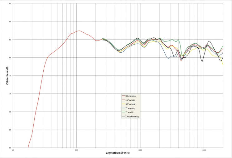

Laboratorium Impedancja znamionowa 6 omów, czułość 85 dB - przyzwoicie. Charakterystyka przetwarzania z lekkim obniżeniem wysokich częstotliwości, na dole spadek -6 dB przy 33 Hz.

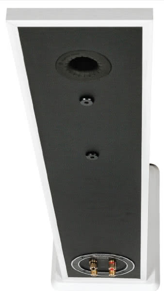

Obudowę Monitor Audio Bronze 5 podzielono na dwie komory, niskotonowy i nisko-średniotonowy pracują w niezależnych systemach bas-refleks, pierwszy z nich jest wentylowany do przodu, drugi - do tyłu.
Komory mają wyraźnie różne objętości (dolna jest dwa razy większa), co przy takich samych wymiarach tuneli dawałoby wyraźnie różne częstotliwości rezonansowe; aby je do siebie zbliżyć, górny tunel ma długość 12 cm, a dolny 8 cm.
Nawet w tanich Monitor Audio takie elementy, jak wyloty bas-refleksu i gniazda przyłączeniowe, są wyjątkowo eleganckie.
Już poprzednie BX-y wprowadziły do serii Bronze specjalny sposób mocowania głośników (nisko-/nisko-średniotonowych) - za pomocą grubej, długiej śruby, do tylnej ścianki, co jednocześnie wzmacnia samą obudowę.
To rozwiązanie jest kontynuowane w nowej serii, chociaż producent specjalnie się o nim nie rozpisuje, wspominając tylko o "niewidocznym mocowaniu głośników", co przecież mogłoby oznaczać mocowanie tradycyjne, tyle że zakryte maskującym pierścieniem.

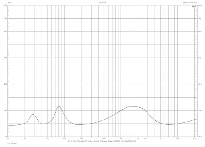

Spodziewane kontrowersje budzi impedancja znamionowa - na charakterystyce impedancji widzimy minimum o wartości ok. 4,5 Ω, przy ok. 190 Hz, co przekłada się na ustalenie 4-omowej impedancji znamionowej, ewentualnie, lekko naciągając, 6-omowej. Producent podaje jednak wartość 8 Ω; skuteczność ma wynosić aż 90 dB, tymczasem zmierzona przez nas czułość osiąga 85 dB (średni poziom w całym pasmie).
Ponieważ mamy do czynienia z impedancją 4-omową, więc do ustalenia skuteczności (efektywności), należałoby jeszcze odjąć 3 dB... i zostałoby nam 82 dB. Wypada jednak dodać, że takie wyniki wcale nie przynoszą wstydu Bronze 5, impedancja z takim minimum i umiarkowaną zmiennością nie jest wcale "trudna", a ustalona czułość, dla tak niewielkiej konstrukcji, przyzwoita.
Pasmo przenoszenia podane przez producenta pokrywa się wynikami naszych pomiarów, w ścieżce +/-3 dB ma się mieścić charakterystyka w zakresie 36 Hz - 30 kHz, a w ścieżce +/-2,5 dB układa się zakres powyżej 200 Hz. Spadek -6 dB względem poziomu średniego, na zboczu niskotonowym, pojawia się przy ok. 33 Hz.
Charakterystyki rozchodzą się trochę w zakresie 2-4 kHz, a więc w okolicy częstotliwości podziału, co wynika ze zmieniających się, wraz ze zmianą kąta w płaszczyźnie pionowej, relacji fazowych między falami promieniowanymi przez współpracujące tutaj głośniki nisko-średniotonowy i wysokotonowy. Trudno jednak powiedzieć, która z nich obiecuje najlepsze brzmienie - wszystkie trzymają się w ścieżce +/-3 dB. Powyżej 4 kHz poziom jest niższy niż w zakresie nisko-średniotonowym, różnica nie jest duża, ale takie "utemperowanie" wysokich tonów to dość rzadka sytuacja.
