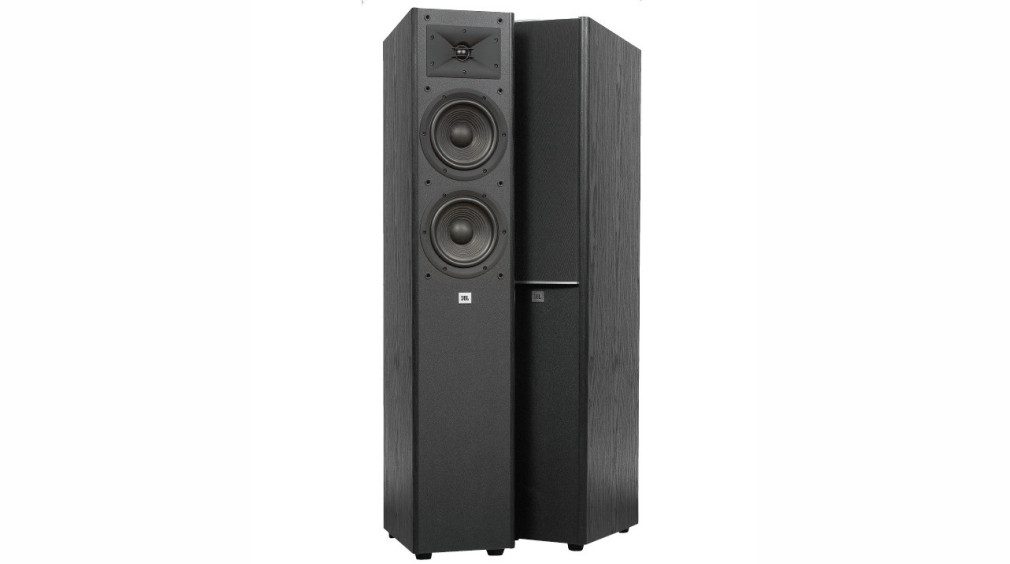

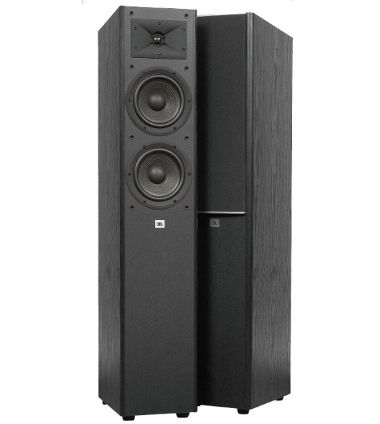

W serii Arena są dostępne dwie konstrukcje podstawkowe (mniejsza z nich jest przeznaczona raczej do powieszenia na ścianie), dwie wolnostojące, jedna centralna i subwoofer.
Tym razem mniejsza (Arena 170) i większa (Arena 180) konstrukcja wolnostojąca nie różnią się średnicą przetworników nisko-średniotonowych, ale ich liczbą: Arena 170 ma tylko jeden, Arena 180 - dwa.
Na tej podstawie można by podejrzewać, że o ile Arena 170 jest dwudrożna, to JBL Arena 180 - dwuipółdrożna; przecież w taki sposób konfiguruje podobne zestawy większość konstruktorów, ale nie wszyscy, i JBL nie jest wyjątkiem.
JBL Arena 180 jest więc "tylko" układem dwudrożnym, obydwie 18-tki są podłączone przez wspólny filtr i pracują w całym zakresie nisko-średniotonowym; co jest wyraźnie kontrastowym rozwiązaniem w stosunku do sposobu filtrowania Indiany Tesi 560, w której dolny głośnik jest odcinany bardzo nisko.
Jedno i drugie rozwiązanie ma swoje zalety i wady. Konfiguracja taka jak w Arenie 180 pomoże osiągnąć wysoką efektywność, ale może być wrażliwa w sferze charakterystyk kierunkowych (w płaszczyźnie pionowej).

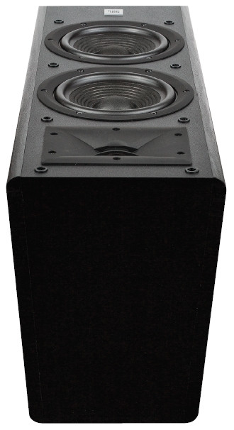

Boczne ścianki obudowy delikatnie zbiegają się do tyłu, a górna ścianka jest pochylona; fal stojących to nie wyeliminuje, ale dodaje trochę szyku.
Aby zredukować takie problemy, słuszne jest ustalenie niskiej częstotliwości podziału (z głośnikiem wysokotonowym) i filtra o dużym nachyleniu zbocza (w sumie chodzi o to, aby obydwa nisko-średniotonowe nie wpadały w pułapkę wzajemnych dużych przesunięć fazowych, powstających przy krótkich falach i pod większymi kątami); potwierdzają to dane producenta - częstotliwość podziału 2,1 kHz i filtr 18 dB/okt.
Jednak na początku firmowego opisu przeczytamy, że: "JBL Arena 180 to dwudrożna kolumna podłogowa z dwoma przetwornikami o średnicy 7" (178 mm) i wręcz miażdżącym wooferem." Gdzie ten woofer?
Postawmy kropkę nad "i"- tam żadnego dodatkowego woofera nie ma, może nieporozumienie wzięło się z obserwacji całego systemu 5.1, w którym pojawia się subwoofer SUB 100P. Obydwie 18-tki pracują we wspólnej komorze, z wylotem bas-refleks na tylnej ściance. Ich membrany wykonano z firmowej "policelulozy", ale nie sam materiał, tylko koncentryczne przetłoczenia membrany będą bardziej wpadać w oko i kojarzyć się z JBL-ami.

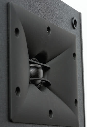

We wszystkich konstrukcjach serii Arena, oczywiście z wyjątkiem subwoofera, zastosowano taki sam, też charakterystyczny dla JBL-a, przetwornik wysokotonowy. Nie jest to rasowy, zaawansowany przetwornik tubowy (kompresyjny), jaki występuje w referencyjnych JBL-ach.
Tubowy profil wylotu, ukształtowanego przed 25-mm kopułką, nie jest jednak tylko sugestywną dekoracją - realnie kształtuje charakterystyki kierunkowe, zgodnie z firmowymi receptami. Ważną zmianą (w konstrukcji JBL-a) wydaje się zastosowanie miękkiej (tekstylnej), a nie metalowej kopułki, chociaż kopułki tekstylne pojawiały się już takie, okazjonalnie wcześniej w konstrukcjach JBL-a.

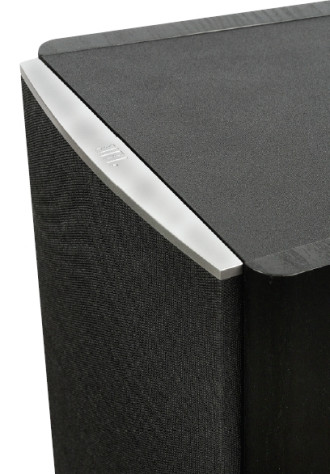

Obudowa kolumn JBL Arena 180 nie jest jednak wcale taka prościutka - jej boczne ścianki zbiegają się do tyłu, górna też opada lekkim skosem, a przednie krawędzie są delikatnie zaokrąglone, to ładne gesty zarówno w kierunku akustyki, jak i estetyki.
Zwraca jednak uwagę brak cokołu - zwykle spotykanego przy tak wysokich i smukłych kolumnach; JBL podchodzi do tematu ze spokojem - kolumny same, a nawet lekko potrącone, się nie przewrócą, cokół nie dla każdego jest ozdobą, a zawsze kosztuje. Za to w dolnej ściance są zainstalowane gumowe nóżki, w środek których można wkręcić kolce.
Boczne ścianki wykończono folią drewnopodobną, pozostałe - folią typu "morka"; dostępne są wersje czarna i biała.

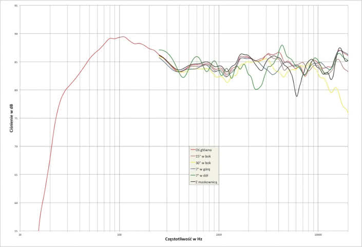

Laboratorium JBL ARENA 180

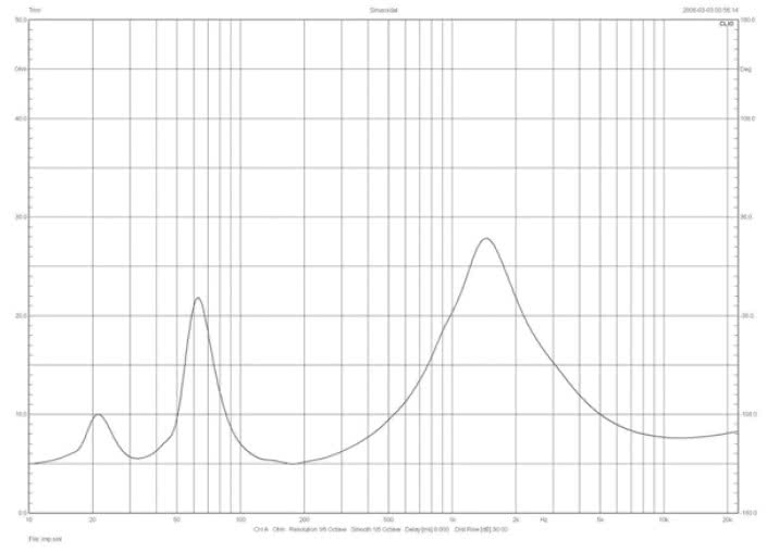

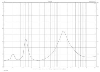

JBL należy dzisiaj do nielicznych producentów, którzy projektują 8-omowe zespoły głośnikowe (naprawdę 8-omowe, a nie tylko na kartkach katalogów). Sprawdziliśmy to w naszych testach wielokrotnie, ale nie jest to żelazną regułą i czasami JBL-e nie spełniają dokładnie warunków koniecznych do ustalenia 8-omowej impedancji znamionowej. W przypadku Areny 180 ponownie występuje taka deklaracja.
Charakterystyka impedancji ma jednak minimum o wartości 5 Ω (przy 180 Hz), co może być podstawą do przyznania 6-omowej impedancji znamionowej. Przechodząc od formalności do praktyki, Arena 180 to dość łatwe obciążenie, kolumny te będziemy mogli podłączyć nie tylko do każdego wzmacniacza, ale i każdego amplitunera.
Producent podaje efektywność 88 dB, wynik naszego pomiaru pokazuje średni poziom czułości ok. 87 dB - to dobry rezultat przy 6-omowej impedancji. Również na rozciągnięcie pasma trudno narzekać - charakterystyka w zakresie niskotonowym obiecuje dużo wrażeń basowych, przy 100 Hz mamy wysoki, ale łagodny szczyt, poniżej opada dość łagodnie aż do 30 Hz (bas-refleks dostrojono nisko), a spadek -6 dB względem poziomu średniego odnotowujemy właśnie przy ok. 30 Hz.
W zakresie średniotonowym, zwłaszcza powyżej 1 kHz, charakterystyki są trochę pofalowane i rozchodzą się dla pomiarów przeprowadzonych pod różnymi kątami, ale na osi głównej, a także na osi +7 st., utrzymujemy się w granicach +/-2 dB - to przecież wynik, jakiego mogą "pozazdrościć” inne kolumny tego testu.
Warto jednak trzymać się wskazanych osi (siedzieć z głową na wysokości 90-100 cm), a nie niżej, (bowiem pod kątem -7 st. pojawiają się równocześnie dołek przy 2,5 kHz i szpic przy 4,2 Hz), a także zdjąć maskownicę, która wprowadza wąskopasmową zapadłość przy 6 kHz - jeszcze nic strasznego, ale bez tych dodatków brzmienie będzie lepsze.
