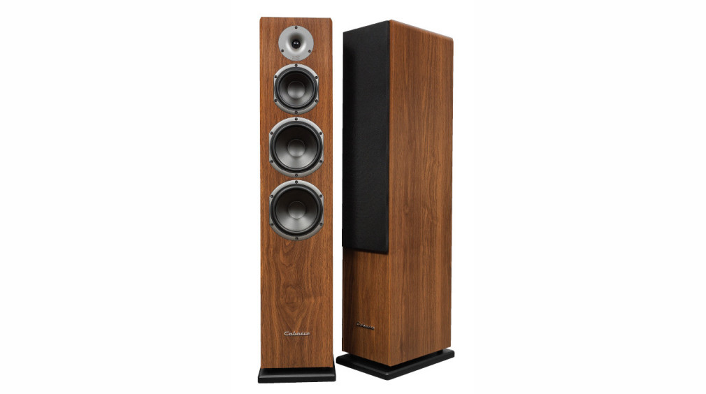

Z modelem Alderney spotykamy się po raz trzeci. Konstrukcja co kilka lat przechodzi modyfikacje razem z innymi modelami serii MT, sygnalizowane przez coraz wyższy numer. Aktualna generacja to MT32. Trzy lata temu testowaliśmy Alderney MT31, a jeszcze wcześniej - MT30. Ogólne założenia dla tego modelu, największego w swojej serii, pozostają niezmienne - układ trójdrożny o umiarkowanej wielkości, ale dużej uniwersalności.
Kolejna wersja Alderney bez widocznych zmian konstrukcyjnych, nowe wersje wykończenia (w tym na wysoki połysk). Klasyczny układ trójdrożny na konwencjonalnych, ale solidnych przetwornikach, porządna robota w tym zakresie ceny.
Charakterystyka dobrze zrównoważona, bez poważnych problemów, z lekkim wyeksponowaniem niskich częstotliwości, chociaż bez imponującego rozciągnięcia (-6 dB przy 45 Hz). Impedancja znamionowa 4 omy, wysoka czułość 88 dB.

Mocne, dźwięczne, bliskie, z nabitym, dynamicznym basem, "konkretnym" środkiem i selektywną górą; bez cyzelowania, dobra spójność, równowaga i zasadniczy porządek na scenie.

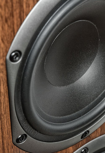

W ten sposób można obniżyć zniekształcenia, a także zredukować objętość potrzebnej mu komory (która ma znaczenie w przebiegu charakterystyki w zakresie niskich częstotliwości). To, że "niskotonowe" przetwarzają aż do 800 Hz (czyli biorą na siebie niemal połowę zakresu średniotonowego), nie jest żadnym problemem w sytuacji, gdy w tej roli występują przetworniki nie tylko o umiarkowanej średnicy, ale nominalnie nisko-średniotonowe (znamy przecież ich możliwości z dwuipółdrożnych Jersey).

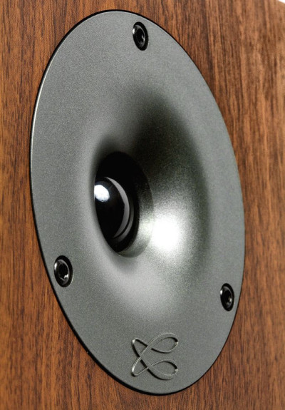

Kopułka wysokotonowa jest najwyraźniejszym śladem firmowej techniki Cabasse - wykonana z twardego polimeru, osadzona w krótkiej tubce. Mimo oznaczenia DOM37, jej średnica to standardowy jeden cal.
Oczywiście takie połączenie można uznać za prawidłowe tylko w zastosowanej, klasycznej aranżacji - z głośnikiem średniotonowym umieszczonym bezpośrednio przy niskotonowych (ich rozsuwanie psułoby charakterystyki kierunkowe).
Głośniki niskotonowe i średniotonowe są więc bardzo podobne i w sumie mało charakterystyczne, wyraźniejszy ślad techniki Cabasse widać w głośniku wysokotonowym; jego symbol DOM 37 może być trochę mylący - kopułka ma średnicę 27 mm, a wykonano ją z twardego polimeru (nie należy więc do żadnej z dwóch najpopularniejszych frakcji - kopułek tekstylnych i metalowych).

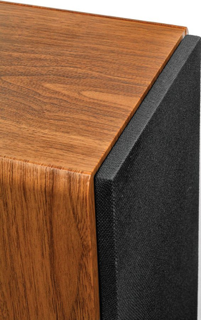

Alderney w wersji MT32, w porównaniu z MT31, pokazuje na zewnątrz tylko kosmetyczne modyfikacje, m.in. z górnej krawędzi usunięto błyszczący "daszek" z logo firmy, za to bardziej regularne i eleganckie logo umieszczono poniżej głośników.
Dla wielu klientów ważna może się okazać zmiana wariantów wykończeniowych - wcześniej dostępne były imitacje wenge i klonu, teraz mamy kolory hebanowy (w zasadzie czarny) i czarny "piano black", ale w cenie o 1000 zł wyższej. Uwaga: dostarczony do testu wariant orzechowy został właśnie wycofany z produkcji.

Membrany niskotonowych wyglądają tak jak membrana średniotonowego - celulozowe (powlekane), z dużymi nakładkami przeciwpyłowymi; w obydwu przypadkach zastosowano uniwersalne głośniki nisko-średniotonowe.

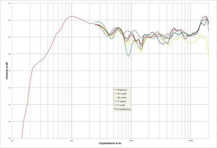

Zmierzona czułość wynosi 88 dB, nieco mniej od obiecywanych okrągłych 90 dB, ale to i tak bardzo dobry rezultat. Charakterystyka przetwarzania, w ogólnym zarysie, jest podobna do poprzedniej wersji Alderney MT31 (charakterystyka impedancji jest wręcz bliźniacza, być może zwrotnica jest dokładnie taka sama), z wyeksponowaniem zakresu niskotonowego, koncentrującym się przy 100 Hz, i delikatniej zaznaczonym szczytem na drugim skraju pasma.
Wysokie tony w większej części prowadzone są na poziomie średnicy, a przy tym bardzo dobrze rozpraszane – nawet pod kątem 30 st. docierają na dobrym poziomie aż do 18 kHz. Przejście przez drugą częstotliwość podziału (3,3 kHz) jest płynne i niezależne od osi pomiaru. Ujawnia się jednak pierwsza częstotliwość podziału: na osi -7 st. pojawia się wąskopasmowe osłabienie przy 900 Hz, a najwyższy poziom, najlepiej skorelowany z sąsiednimi zakresami, uzyskujemy na osi +7 st.; lepiej więc usiąść w wyższym, niż niższym fotelu.
Maskownica zwiększa pofalowanie w zakresie 2–8 kHz, nie jest to katastrofa, lecz należy rekomendować jej zdjęcie. Producent podaje pasmo przenoszenia 55 Hz – 23 kHz, zmieścimy je w ścieżce +/-3 dB, natomiast spadek -6 dB względem średniego poziomu ciśnienia odczytamy przy 45 Hz.
