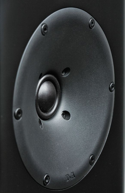

Stąd też wspomniany front wysokotonowego - duży dlatego, że wyprofilowany ("tubka"), co prowadzi do lepszego "wyregulowania" jego charakterystyk kierunkowych, czyli zbliżenia ich w zakresie częstotliwości podziału do charakterystyk kierunkowych głośników średniotonowych. Pomysł nie jest nowy.
Chyba pierwszym kopułkowym głośnikiem wyskotonowym, który został w taki sposób zaprojektowany, był D2905/9900 (Revelator) Scan-Speaka. Zresztą nawiązanie do produktów duńskiej firmy widać też w głośnikach średniotonowych. Są bardzo podobne do 15-cm Revelatorów. Skopiowano w nich najbardziej charakterystyczny element - układające się w "turbinę" nacięcia...
Ale diabeł tkwi w szczegółach - wykonanie T+A jest prostsze i tańsze w produkcji - membrany mają nie nacięcia, które w głośnikach Scan-Speaka muszą być precyzyjnie, ręcznie powlekane (aby membrana odzyskała szczelność), lecz przetłoczenia niewymagające dodatkowych czynności.

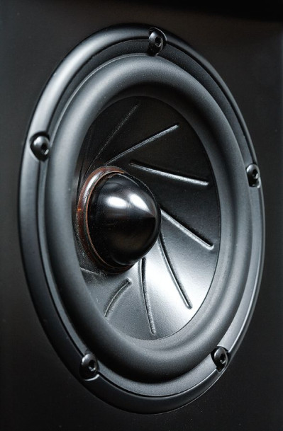

Tak czy inaczej, głośniki średniotonowe są bardzo solidne, takie same jak stosowane w najdroższej konstrukcji firmy w całej ofercie - Solitaire CWT 2000 SE (tam jest ich aż sześć...). Z kolei w większych Criterionach 110 S i 210 S są już stosowane nie 15-tki, ale 18-tki, też po dwie.
Projektanci T+A wyraźnie dbają o siłę nie tylko basu, ale i średnicy. Na jakąkolwiek konstrukcję serii Criterion byśmy nie spojrzeli, jest "załadowana" głośnikami tak, że na przedniej ściance już żaden więcej by się nie zmieścił.
Jeden z dwóch 15-cm średniotonowych; przetłoczenia membrany rozpraszają jej rezonanse - to pomysł skądinąd znany.
Duży front głośnika wysokotonowego zwiększa odległości między osiami głośników wchodzących w skład sekcji średnio- -wysokotonowej, co teoretycznie nie jest zalecane, zwłaszcza przy układach d’Appolito. Jednak powstające w ten sposób problemy (większe przesunięcie fazy poza osią główną w płaszczyźnie pionowej) redukuje ustalenie niskiej częstotliwości podziału między średniotonowymi a wysokotonowym (wynosi ona 2200 Hz), a także zastosowanie filtrów wyższego rzędu.
Jednocześnie producent wskazuje, że celowe jest pewne ograniczenie energii promieniowanej poza osią główną, aby zredukować odbicia od podłogi i sufitu. Criteriony, z głośnikami zasłoniętymi metalową maskownicą, prezentują się nowocześnie, ale trochę anonimowo, mniej spektakularnie od Audio Physiców. Tymczasem ich konstrukcja jest równie solidna i pełna oryginalnych rozwiązań - począwszy od skomplikowanej linii transmisyjnej po bardzo obiecującą "przewymiarowaną" sekcję średniotonową.

Duże wyprofilowanie przed (tekstylną) kopułką wysokotonową zmienia charakterystyki kierunkowe tak, aby zbliżyły się one do charakterystyki głośnika średniotonowego w zakresie częstotliwości podziału.

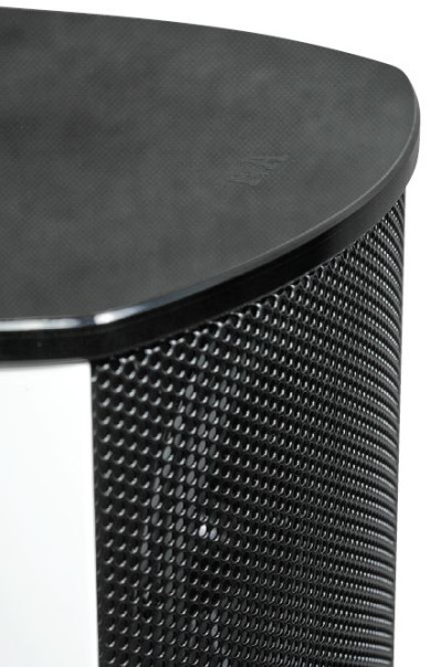

Maskownica w bardzo niewielkim stopniu wpływa na charakterystykę - można się nią nie przejmować i pozostawić założoną. Wyjaśnijmy, dlaczego ażurowy płat blachy ma mniejszy wpływ na promieniowanie niż cienka tkanina. Otóż rzecz w tym, że tkanina jest rozpinana na ramce, która wystawia przed powierzchnię frontu krawędzie odbijające falę i wywołujące tym samym zaburzenia, natomiast krawędzie wygiętej blachy są wciskane w szczeliny - bez żadnej ramki.
