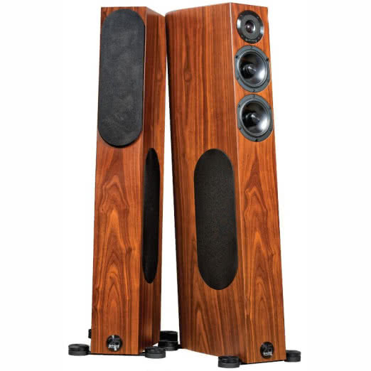

Wizualnie Audio Physic Scorpio 25 Plus robią doskonałe wrażenie, co nie będzie zaskoczeniem dla znawców stylu niemieckiej firmy, która już dawno temu błysnęła nowatorską koncepcją akustyczną, jak też najwyższej klasy wykonaniem.
Współczesne Audio Physiki wyglądają jeszcze lepiej i wciąż wyjątkowo. Daleko odbiegają od klasycznych, prostopadłościennych skrzynek, obudowy są pochylone, mają boki wygięte w charakterystyczny sposób, można zauważyć wiele smacznych detali, które wskazują zarówno na drobiazgowy projekt, jak i na pracochłonną produkcję.
Biorąc pod uwagę, że kolumny składane są w Niemczech, a nie na Dalekim Wschodzie, cena nie będzie wydawała się wygórowana; tym bardziej że większość firm głośnikowych w ciągu kilku ostatnich lat wyraźnie podniosło ceny, zwykle przy wprowadzaniu nowych serii, a w tym czasie u Audio Physica nic się nie zmieniło. Oczywiście dla klienta kluczowe będzie, czy samo brzmienie jest warte żądanej ceny, jednak z góry można oddalić wszelkie zarzuty o płaceniu "za markę" – również firmy niemające takiej renomy jak Audio Physic nie mogłyby tego zrobić taniej.
Scorpio 25 oglądane od przodu nie wyglądają masywnie, bowiem front jest dość wąski, a pochylenie i "oderwanie" od podłogi za pomocą szeroko rozstawionych podpór też dodaje ich kształtom dynamiki; jednak obudowa wyraźnie rozszerza się ku tyłowi, jest też dość głęboka i w ten sposób osiąga objętość odpowiednią do uruchomienia bardzo poważnej sekcji niskotonowej.

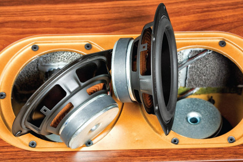

Głośniki niskotonowe mają tanie, blaszane kosze, czym wyraźnie różnią się od zastosowanych w Avanterach 18-tek z koszami odlewanymi. Wewnątrz obudowy widać ceramiczną, porowatą piankę wytłumiającą, stosowaną w wersji Plus.
Należy jednak pilnować, aby tak zainstalowane głośniki nie zajmowały się częstotliwościami, które skupiają w pobliżu swojej osi głównej. To zjawisko nie pojawia się gwałtownie, skupianie postępuje stopniowo wraz ze zmniejszaniem się długości fali i zależy też od wielkości głośnika, ale można uznać, że okolice 200 Hz to granica, której z częstotliwością podziału lepiej nie przekraczać. Jednak dojście do 200 Hz przez mały głośnik średniotonowy, zainstalowany na wąskiej ściance, nie jest łatwe i zdrowe...
Przy około 200 Hz będzie przyjmował dużą moc, większość z niej zamieniał w ciepło, co podniesie temperaturę jego cewki i wprowadzi kompresję. Dlatego w konstrukcjach konwencjonalnych, z niskotonowymi na froncie, ustalanie tak niskiej częstotliwości podziału nie jest wskazane (mimo pewnych, przemawiających za tym argumentów), natomiast w układach takich jak w Audio Physicu jest potrzebne, co jednak pociąga za sobą rekomendację dla wyraźnego wzmocnienia sekcji średniotonowej.

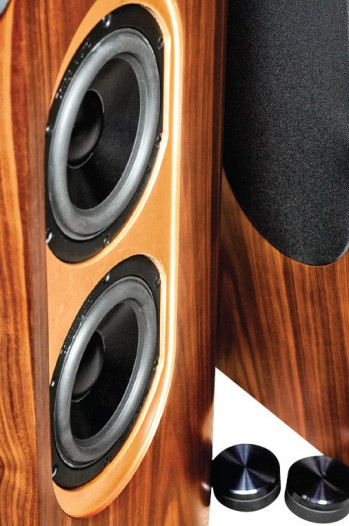

W skład sekcji niskotonowej wchodzą aż cztery przetworniki niskotonowe. Są to 18-tki, więc jak na niskotonowe – przetworniki umiarkowanej wielkości, cztery mają jednak łączną powierzchnię odpowiadającą powierzchni dwóch 25-cm przetworników – a to już przemawia do wyobraźni.
Nie dajmy się jednak zwieść takiemu uproszczonemu rachunkowi, ponieważ przetworniki 18-cm zwykle nie mogą pracować z tak dużymi amplitudami ani nie mają tak niskich częstotliwości rezonansowych jak głośniki znacznie większe. Ostatecznie potencjał sekcji niskotonowej Scorpio 25 (Plus) należy uznać za poważny, nie zdradza go szczupła sylwetka kolumny – i o to właśnie chodzi.
Na obydwu ściankach bocznych zainstalowano po parze 18-cm głośników niskotonowych. Nie ma więc znaczenia, którą kolumnę potraktujemy jako lewą, a którą – jako prawą.
Można zadać pytanie, dlaczego nie zastosowano właśnie pary 25-cm, zamiast czterech 18-tek, ale odpowiedzi może być wiele. Przy tak wyprofilowanych bocznych ściankach miejsca do łatwego montażu 25-tek wcale nie ma dość – płaskie fragmenty boków znajdują się tylko w obszarze mocowania 18-tek.
Głośniki znajdują się dokładnie naprzeciwko siebie (co jest możliwe w wąskiej obudowie dzięki ich umiarkowanej głębokości), więc siły i naprężenia, które powstają w obudowie na skutek ich pracy, w dużym stopniu znoszą się. System nazwany jest push- -push, co oznacza, że membrany głośników z obydwu stron pracują w tej samej fazie, synchronicznie sprężając i rozprężając powietrze w obudowie (gdyby je tylko "przesuwały", to ani wewnątrz, ani na zewnątrz nie powstałoby ciśnienie akustyczne).
Analogicznie zaprojektowano sekcję niskotonową Avantery, jednak tam 18-tki są wyraźnie inne i nie ma co ukrywać – mocniejsze i lepsze, ale to przecież dwa i pół raza droższa konstrukcja... Scorpio 25 i tak ma się czym chwalić – głośnik wysokotonowy wygląda bardzo podobnie, a obydwa średniotonowe – identycznie, chociaż nie można wykluczyć jakichś różnic wewnątrz układów magnetycznych.

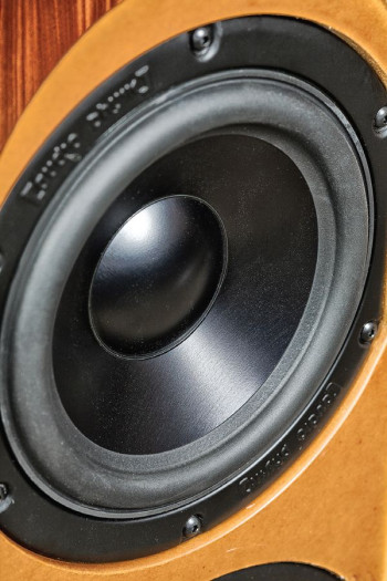

Membrany wszystkich przetworników są metalowe (aluminiowe) – to zresztą wspólna cecha Audio Physiców. Chociaż firma nie należy do prekursorów tej techniki, przyłączyła się do niej z determinacją i ze swoimi własnymi pomysłami. W głośnikach niskotonowych membrany aluminiowe sprawdzają się bez szczególnych zabiegów, procentuje ich wysoka sztywność, a niska stratność wewnętrzna wywołuje problemy dopiero w zakresie średnich częstotliwości, które i tak są tym głośnikom "zabrane" filtrowaniem w zwrotnicy.
Z tego powodu specjalną uwagę trzeba poświęcić głośnikom średniotonowym. Większość konstruktorów zajmuje się skutecznym odfiltrowywaniem ostrych rezonansów w zwrotnicy (filtry wyższego rzędu, filtry pułapki), natomiast Audio Physic stara się redukować niekorzystne zjawiska w samej membranie. Rozwiązanie wydaje się dość proste, ale wymagało wykonania wielu prób i prototypów, aby dojść do optymalnego rezultatu – polega ono na wytłumieniu samej krawędzi membrany (przy połączeniu z górnym resorem) silikonowo-gumowym ringiem.

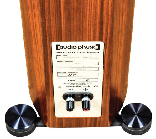

Moc wzmacniacza [W] 25-200
Wymiary [cm] 110 x 21,5 x 39
Typ obudowy br-t
Rodzaj głośników W
Efektywność [dB] 87
Impedancja (Ω) 4

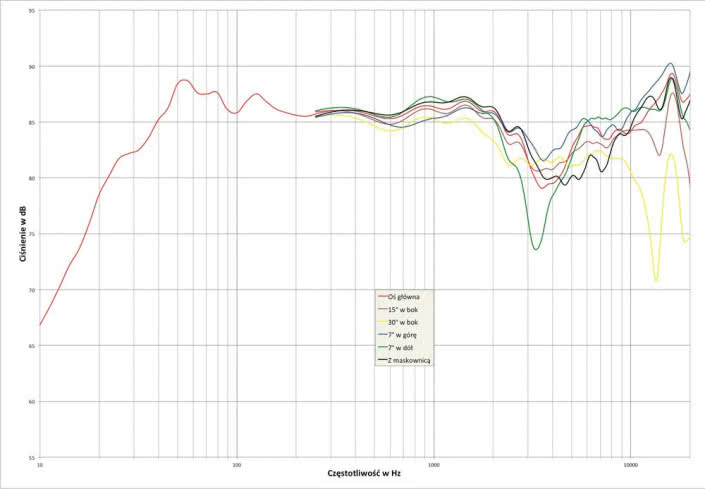

Wystarczy rzut oka na charakterystykę przetwarzania, aby z dużym prawdopodobieństwem obstawiać, że to charakterystyka jakiegoś Audio Physica. Co prawda wiele konstrukcji ma podobny ogólny profil, zwłaszcza obniżenie w zakresie kilku kHz, ale parę innych szczegółów zdradza, z jaką firmą mamy do czynienia. Musi to mieć przełożenie na brzmienie - mimo różnic, które występują między poszczególnymi modelami, na pewno można mówić o firmowym brzmieniu, które dokumentują pośrednio charakterystyki.
Wystarczy porównać wyniki pomiarów z testów "Audio" - konstruktor ma swoją ustaloną metodę i ustalony cel. Najbardziej zwraca uwagę wspomniane osłabienie w zakresie 3-5 kHz, z pewnością związane z częstotliwością podziału między górnym średniotonowym a wysokotonowym, ale najprawdopodobniej zamierzone. Konstruktorzy wykorzystują trochę przypadkową zbieżność między zakresem, w którym pasmo jest dzielone między wspomniane głośniki, a zakresem, w którym ucho ma największą czułość i dobrze przyjmuje lekkie obniżenie poziomu.
Łatwiej jest je wywołać tam, gdzie schodzą się charakterystyki głośników (to dość proste manipulacje filtrami) niż w środku pasma przepustowego danego głośnika. Jak zwykle, dokładny przebieg charakterystyki zależy od osi, na jakiej się znajdujemy (od kąta w płaszczyźnie pionowej), natomiast typowe dla Audio Physica jest to, że głębsza zapadłość pojawia się pod kątem ujemnym (krzywa zielona), podczas gdy na osi +7 st. jest najpłytsza (krzywa niebieska). Kojarząc to z faktem pochylania przedniej ścianki, można spytać - po co jest pochylona?
Poziom charakterystyki w tym zakresie jest uzależniony od zgodności fazowej między głośnikami, jest ona najlepsza na osi +7 st., a więc w przybliżeniu na osi prostopadłej do przedniej ścianki. Gdyby kolumny stały pionowo, oś ta stałaby się osią główną, czyli byłaby skierowana na słuchacza, a nie powyżej. Charakterystyka z osi głównej wyznaczonej dla kolumn pochylonych nie jest jednak wyraźnie gorsza - być może właśnie takie osłabienie konstruktor uznał za optymalne. Ponadto dzięki takiej sytuacji ogólnej kolumny będą wciąż dobrze brzmiały, gdy słuchacze wcale nie siedzą, ale stoją...często na różnych imprezach - towarzyskich i masowych.
Dość szeroki zakres, w którym widzimy osłabienie i zmiany uzależnione od kąta pomiaru, wskazuje na zastosowanie łagodnych filtrów. Stożkowy głośnik wysokotonowy radzi sobie dobrze, jego charakterystyka w najwyższej oktawie jest trochę poszarpana, ale dochodzi do granicy 20 kHz, pod kątem 15O odstępuje o kilka dB, więc wydaje się wskazane skierowanie osi głównej na miejsce odsłuchowe (przynajmniej jako punkt wyjścia do dalszych eksperymentów). Maskownica wprowadza dodatkowe osłabienie w zakresie 4-10 kHz, więc już zdecydowanie rekomenduje się zdjęcie jej, chociaż… możemy jej używać w roli "korektora barwy", gdy z jakiegokolwiek powodu wysokie tony będą nam dokuczać.
Nie widać żadnych problemów w zakresie kilkuset herców (na przejściu między sekcją niskotonową a średniotonową), zainstalowanie niskotonowych na bocznych ściankach nie spowodowało zakłóceń w integracji, dobre zestrojenie takiego układu Audio Physic opanował już dawno, ale zawsze wypada pochwalić.
W zakresie niskich częstotliwości charakterystyka jest doskonała, nachylenie zbocza jest niewielkie - tylko ok. 12 dB/okt., co bardziej przypomina działanie obudowy zamkniętej niż bas-refleksu i będzie się wiązać nie tylko z bardzo niską częstotliwością graniczną (spadek -6 dB względem poziomu średniego pojawia się przy ok. 25 Hz), ale też z dobrą odpowiedzią impulsową.
Czułość wynosi 87 dB, uzyskany przez nas wynik wyraźnie różni się od deklaracji producenta (91 dB), ale należy pochwalić rzetelną informację dotyczącą impedancji - ma być 4-omowa i jest 4-omowa. Minimum przy 120 Hz ma wartość ok. 3,5 oma, bas-refleksowe wierzchołki są niskie, a zmienność w zakresie średnio-wysokotonowym niewielka - nie wygląda to na trudne obciążenie, nie dajcie sobie wmówić, że te kolumny potrzebują "prądu", rekomendowany (przez producenta) zakres mocy wzmacniacza - 25-200 W - jest rozsądny.
