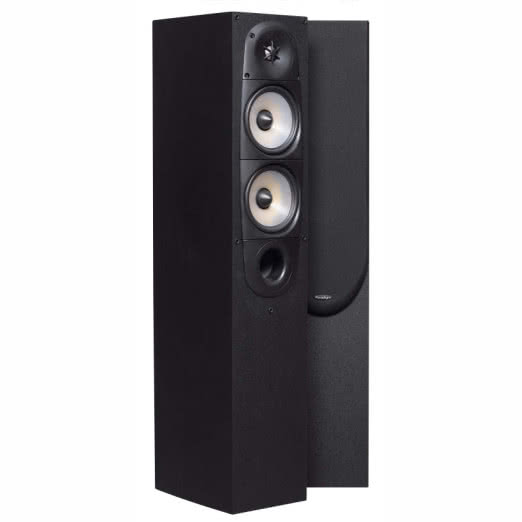

Cinema Phantom v.3 to kolumienki najmniejsze z możliwych - wysokość 85 cm powtarza się jeszcze przy Mission m33i i Monitor Audio BR5i, ale jest to już absolutne minimum dla konstrukcji wolnostojących. Obudowy tanich Paradigmów nie były też nigdy szczególnie wyszukane, i na pierwszy rzut oka powtarza się sytuacja: małe, niepozorne, oklejone czarną folią, która nawet niczego nie imituje…
A jednak na dwa detale warto zwrócić uwagę: boczne ścianki biegną łukiem, zwężając skrzynkę ku tyłowi (front ma szerokość 16,5 cm, a tylna ścianka już tylko 13,5 cm), a całość, chociaż wykończona mało efektownie, nie pokazuje żadnych łączeń ścianek – nawet z tyłu – co samo w sobie określa wysoką jakość wykonania i elegancję, której nie ma w konstrukcji droższej serii Monitor.
Blaszane kosze głośników nisko-średniotonowych zasłaniają ramki z tworzywa, wraz z wysokotonowym i oprawą bas-refleksu, składające się na eliptyczny obrys elementów przedniej ścianki, które hurtem można zasłonić maskownicą na plastikowej ramce; wąską obudowę pomogą ustabilizować przykręcane, odstające na boki nóżki.
Naturalnych i ekskluzywnych materiałów tu niewiele, wersja kolorystyczna tylko jedna – bezceremonialnie czarna - ale całość sprawia naprawdę przyzwoite wrażenie. Lepsza zresztą taka skromna solidność niż kulawe imitacje lakieru fortepianowego.
Najtańsze "podstawki"
Głośniki reprezentują znane technologie Paradigma - niskośredniotonowe mają półprzezroczyste membrany polipropylenowe, wysokotonowa kopułka jest z tytanu. Układ przypominający dwuipółdrożny nie po raz pierwszy w rzeczywistości jest dwudrożny – obydwa 15-cm pracują zgodnie do 2,4 kHz.
Przy niewielkiej średnicy głośników i niskiej częstotliwości podziału takie uproszczenie filtrowania (dwudrożne vs dwuipółdrożne) nie jest błędem w sztuce, bo nie prowadzi do poważnych perturbacji na charakterystykach kierunkowych.
Ktoś spyta, dlaczego w takim razie nie uruchomiono układu symetrycznego, z wysokotonowym pomiędzy niskośredniotonowymi? Choćby dlatego, że wtedy wysokotonowy wylądowałby na wysokości tylko 65 cm.

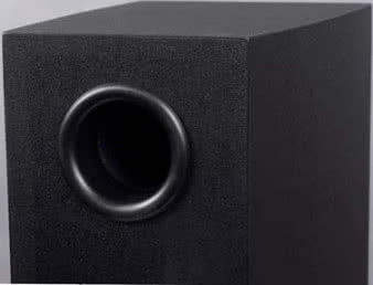

Obydwa głośniki pracują we wspólnej komorze, co nie przeszkodziło wyprowadzeniu dwóch otworów bas-refleks w dwóch różnych miejscach obudowy – jeden widzimy na przedniej ściance, drugi znajduje się z tyłu, blisko górnej krawędzi. Podobny układ otworów zastosowano w Monitor Audio BR5i, ale tam był on jednak częściowo wymuszony układem komór wewnętrznych.
W przypadku Phantoma konstruktor mógł poprzestać na jednym, odpowiednio większym otworze i ulokować go gdziekolwiek, ponieważ jedna komora zajmuje całą obudowę. Skoro uruchomił dwa otwory, musiał z tym wiązać jakieś specjalne nadzieje.
Nie może być jednak mowy o zróżnicowaniu częstotliwości rezonansowych obudowy, gdyż chodzi raczej o uśrednienie rezonansów generowanych już w interakcji z pomieszczeniem. A dzięki dwóm otworom, niezależnie od tego gdzie się one znajdują, można łatwo cały układ przestrajać do niższej częstotliwości rezonansowej – po prostu zatykając jeden z nich.

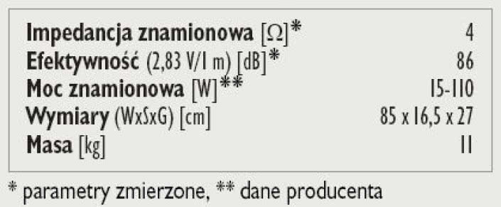

Moc wzmacniacza [W] 15-110
Wymiary [cm] 85X16,5X27
Rodzaj głośników P
Efektywność [dB] 86
Impedancja (Ω) 4

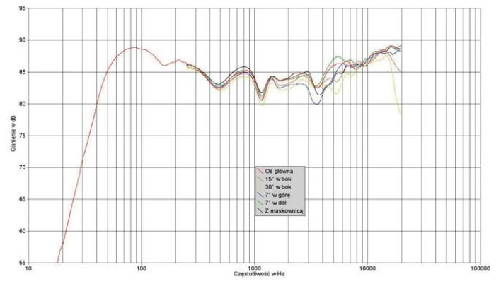

Pofalowana, "ozdobiona" kilkoma drobnymi osłabieniami i wzmocnieniami, z obniżonym zakresem średnich częstotliwości, a jednocześnie z dobrze uchwyconą równowagą między niskimi a wysokimi tonami, bez drastycznych zapadłości - taka charakterystyka przetwarzania jest często spotykana, nie tylko w Paradigmach, ilustruje zarówno pewne niedoskonałości, jak i zamierzony przez konstruktora profil tonalny.
Korzystne jest trzymanie charakterystyk zmierzonych pod różnymi kątami blisko siebie - pozornie wygląda to na "skupianie wiązki", ale jest właśnie czymś przeciwnym - zespół głośnikowy dobrze rozprasza, powtarza charakterystykę z osi głównej również na osiach ustawionych pod innymi kątami. Subtelne osłabienie przy 3,5 kHz widać pod kątem +7 st., z kolei pod kątem -7O trochę za głośno robi się przy 5,5 kHz, ale oś główną ustaliliśmy na niskim pułapie 80 cm i w praktyce, siedząc w normalnym fotelu, będziemy znajdować się pomiędzy osią główną a osią z kąta +7 st. Nawet pod kątem 30 st. w płaszczyźnie poziomej (na standardowej wysokości 80 cm) wysokie tony utrzymują dobrą formę, dopiero niedaleko 20 kHz szybko opadają, mimo to na osiach 0O i +/-7 st. tweeter dochodzi do tej granicy bardzo ładnie - jak mało która metalowa kopułka. Maskownica zachowuje się bardzo neutralnie.
Spadek -6 dB względem średniego poziomu (86 dB) notujemy przy 40 Hz. Producent deklaruje pasmo 64 Hz - 20 kHz z nierównomiernością +/-2 dB, zmierzona charakterystyka w tak wąskiej ścieżce nie może się zmieścić, ale sięga na pewno niżej i prawdopodobnie wyżej.

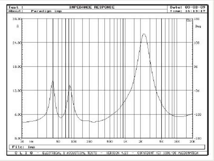

Impedancja ma 4-omowe minimum przy 250 Hz, kolumnę wypada więc określić jako znamionowo właśnie 4-omową, choć z uprzejmym zastrzeżeniem, iż nie wygląda ona na trudne obciążenie.
