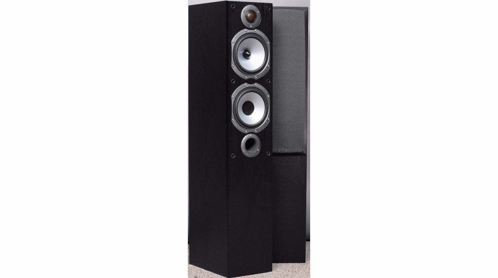

Do tej pory firma przyzwyczaiła nas, że praktycznie wszystkie jej konstrukcje oparte są na 18-cm głośnikach niskośredniotonowych, a tu taka odmiana – swoją sylwetkę BR5 zawdzięczają głośnikom 14-cm. Dobry ruch, bo na takie mikrusy też są amatorzy.
Monitor Audio BR5 są węższe i generalnie mniejsze od Mison M33i, a przecież udało się w nich zmieścić układ dwuipółdrożny. Mimo to z małych głośników nie udało się uzyskać wysokiej efektywności, ale rozciągnięcie niskich częstotliwości bije rekordy tego testu! Stwierdzam to na podstawie naszych pomiarów, a nie danych katalogowych.
Warto odnieść to do możliwości Magnata Supreme 2000 sprzed miesiąca, aby przekonać się, że duże głośniki niskotonowe nie zawsze wygrywają z mniejszymi. Kolumienka jest dość skomplikowana, jej dwuipółdrożny układ pojawia się tutaj w najbardziej wysublimowanej wersji – głośniki niskotonowy i nisko-średniotonowy nie są takie same a ponadto pracują w niezależnych komorach o różnej objętości.
Głośnik nisko-średniotonowy, ten bliższy wysokotonowemu, ma środkową część membrany w kształcie korektora fazy, wydzielono mu ok. 1/3 całkowitej objętości obudowy z otworem na tylnej ściance. Z kolei membrana niskotonowego ma wklęsłą, usztywniającą nakładkę, i pompuje do komory dwa razy większej niż niskośredniotonowa, wentylowanej otworem widocznym z przodu.
Membrany w Monitor Audio BR5 wykonano z polipropylenu, na który napylono warstwę metaliczną – przynajmniej tyle udało się zrobić w tej cenie dla idei membran metalowych, które od dawna dominują w projektach Monitor Audio.
Głośnik wysokotonowy to 25-mm kopułka – według producenta aluminiowo-magnezowa, pokryta ceramiką (C-CAM), chociaż jej złocisty kolor wskazuje na udział jeszcze innego metalu (to jedna z ostatnich pamiątek po modzie na pozłacane kopułki z połowy lat 90.).
Prosta skrzynka, standardowa stolarka, z widocznymi łączeniami ścianek (nie ma to nic wspólnego z wybitną jakością obudów z wyższych serii Monitor Audio), ale błyszczące głośniki wyglądają całkiem nieźle na czarnym tle wersji dostarczonej do testu; są jeszcze opcje w winylach imitujących orzech lub czereśnię, do tego "perlistych" – w ciemno bym tego nie zamawiał…

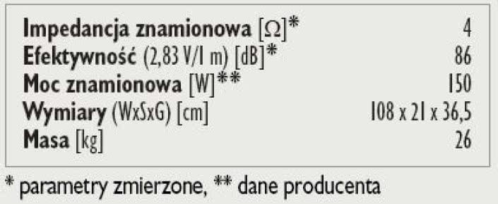

Moc wzmacniacza [W] 150
Wymiary [cm] 108 x 21 x 36,5
Typ obudowy br-p / br-t
Rodzaj głośników W
Efektywność [dB] 86
Impedancja (Ω) 4

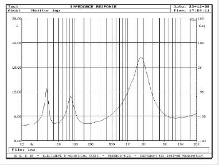

Małe BR5 grają dziarsko, chociaż ich efektywność nie jest wysoka - 84 dB to najskromniejszy rezultat uzyskany w testowanej grupie, ale z drugiej strony tylko o jeden decybel mniej niż w przypadku znacznie większych Magnatów i Jamo (testy miesiąc temu) nie będzie powodem do wstydu. Rzecz w tym, że producenci rozpieszczają nas - lecz tylko pozornie - danymi w katalogach, które przyzwyczajają do myśli, że przeciętna efektywność to 88-90 dB, podczas gdy w rzeczywistości przeciętna wartość to 85-86 dB, co w tym teście wyraźnie widać. Na więcej trzeba sobie już bardzo zasłużyć...
Niską efektywność Monitor Audio rekompensuje nam w pewnym sensie nieco wyższa impedancja - wciąż znamionowo 4-omowa, ale z minimum na takim właśnie poziomie, nie niższym. To upoważnia do ostrożnego optymizmu, że z BR5 da sobie radę zdecydowana większość nie tylko wzmacniaczy, lecz i amplitunerów. Charakterystyka przetwarzania nie jest gładka, jednak nie gubi generalnego zrównoważenia.

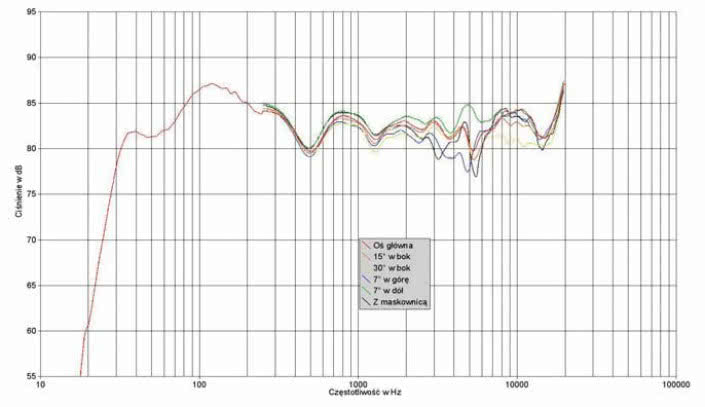

Ciekawe momenty: wyraźniejsze niż w innych kolumnach rozejście charakterystyk z różnych osi, pojawiające się dość wysoko - w okolicach 5 kHz - sugeruje pracę układu z wysoką częstotliwością podziału i chyba łagodnymi filtrami; aby ten zakres był przetwarzany najmocniej, należy usiąść dość nisko lub lekko pochylić kolumny do tyłu (podobnie jak Mission). Na samym górnym skraju pasma, przy 20 kHz, widać podbicie, poprzedzone osłabieniem - sytuacja znana z wielu metalowych kopułek. Bardziej niezwykłe jest zjawisko na drugim końcu charakterystyki - opada ona już poniżej 100 Hz, przy 40 Hz ma lokalną górkę, "kolano", dzięki któremu spadek -6 dB względem średniego poziomu notujemy przy 30 Hz!
