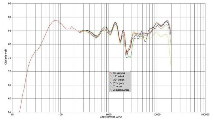

Wąskopasmowe osłabienie przy 2,5 kHz, poza tym dobre zrównoważenie i bardzo dobra stabilność charakterystyki na różnych osiach. Efektywność 85 dB, impedancja 4 omy.

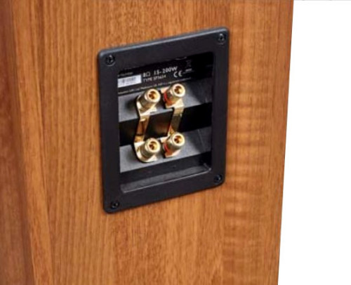

Gniazdo przyłączeniowe jest podwójne, złocone... i zupełnie standardowe. Ten element nie został zaprojektowany przez KEF-a, ale "zdjęty z półki". Nic nie szkodzi - nie ma sensu samemu projektować każdej śrubki.

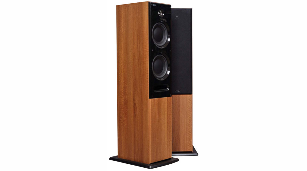

Kef C7 - błyski i zaokrąglenia
Serię C tworzą konstrukcje dwudrożne, oparte na klasycznie odseparowanych przetwornikach nisko-średniotonowych i wysokotonowych, niemających niemal nic wspólnego z Uni-Q.
Niemal, bo sam w sobie przetwornik wysokotonowy został "wyciągnięty" z Uni-Q ostatniej generacji, jest więc stosowany w seriach XQ i najnowszej edycji iQ. Dzięki temu występuje chociaż jeden element w konstrukcji C, który nawiązuje do cech droższych modeli, a takie relacje są dzisiaj marketingową koniecznością.
Pod względem wzorniczym seria C wydaje się zupełnie odrywać od głównego nurtu KEF-a, w którym widać zaokrąglone - a nie kanciaste – skrzyneczki. I tutaj jest jednak pewien smaczek - czarne, błyszczące frontowe panele przypominają te znane już z serii XQ, która dwa lata temu udanie odświeżyła design KEF-a, wpisując się w trend ogólnomasoworynkowotelewizorowy.
"Lakier fortepianowy", choćby nie miał z fortepianem nic wspólnego, rządzi: łapie kurz, ślady palców, krzywo odbija światło i rysuje się od zwykłej szmatki. Gdyby nie on, nowoczesną prostą bryłę KEF C7 tylko bym chwalił.
Rozumiem jednak motywację projektantów - przecież nie projektują ich ani dla siebie, ani dla mnie. Seria jest zdecydowanie niskobudżetowa, już C7 są w niej najdroższe; podobny układ przetworników, ale z 15-cm niskośredniotonowymi, widzimy w modelu KEF C5.

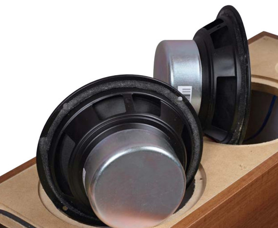

Ponownie blaszane kosze, ale układy magnetyczne ekranowane – to już chyba dmuchanie na zimne, bo telewizory CRT odeszły do lamusa.
Ponownie blaszane kosze, ale układy magnetyczne ekranowane - to już chyba dmuchanie na zimne, bo telewizory CRT odeszły do lamusa.

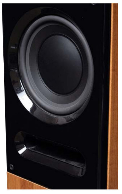

Otwór bas-refleks zmienił przekrój z typowego, okrągłego, na podłużny. Uwagę zwracają też bardzo duże nakładki przeciwpyłowe, jakie spotykamy czasami w głośnikach niskotonowych, gdzie usztywniają membranę kosztem rozszerzenia pasma w zakresie średnich częstotliwości. Bardzo prawdopodobne, że osłabienie charakterystyki przy 2,5 kHz jest właśnie rezultatem takiej konstrukcji.

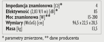

KEF C7
Moc wzmacniacza [W] 15-200
Wymiary [cm] 96,5x22,5x28,5
Rodzaj głośników W
Efektywność [dB] 85
Impedancja (Ω) 4

Momentem, który na charakterystyce przetwarzania C7 zwraca uwagę, jest osłabienie przy ok. 2,5 kHz; wygląda to niepokojąco i na pewno ma jakiś wpływ na brzmienie, ale wcale nie poważny i nie destrukcyjny - co stwierdzam z całą odpowiedzialnością, bo sam słuchałem C7. Tłumaczyć to można wąskopasmowym charakterem osłabienia, maskowanym znacznie lepiej niż płytsze, ale szerzej rozpościerające się doliny.
Osłabienie to nie jest skutkiem złego sfazowania głośników w zakresie częstotliwości podziału, bo jego głębokość praktycznie nie zmienia się przy zmianie kąta w płaszczyźnie pionowej (choć na osi -7° w dół jest ono trochę szersze) - chodzi raczej o to, że charakterystyki obydwu głośników nie są do siebie "dociągnięte". Poza tym zrównoważenie całego przetwarzanego pasma jest w gruncie rzeczy bardzo dobre, podobnie jak zbieżność charakterystyk mierzonych pod różnymi kątami (zwyczajowo z wyjątkiem największego kąta - 30° w płaszczyźnie poziomej); również maskownica niewiele zmienia - na tle innych przebiegów widać tylko dołek przy ok. 6 kHz.

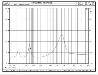

Niskie tony mają spadek -6 dB względem średniego poziomu (85 dB) przy ok. 45 Hz. 3,5-omowe minimum przy 150 Hz określa 4-omową impedancję znamionową; zmienność w całym pasmie nie jest duża, bas-refleksowe wierzchołki w zakresie niskotonowym są niewysokie, więc w sumie C7 nie powinien okazać się obciążeniem nie do przejścia dla żadnego wzmacniacza, chociaż formalnie rzecz biorąc, stosując się do instrukcji i napisów na tylnych ściankach, nie powinniśmy C7 podłączać do prawie wszystkich amplitunerów AV. Pozostałby nam jednak niewielki wybór...
