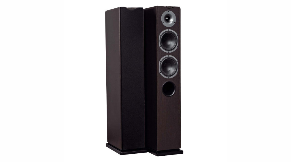

Takie zmiany cen byłyby rozczarowujące, jednak nowe Tobago niosą ze sobą sporo usprawnień. Dostępna od jesieni tego roku wersja Cabasse MT30, choć dość podobna do bezpośrednio poprzedzającej ją MT3, jest jednak istotnie inna od testowanej sześć lat temu. Już na starcie widać, że znacznie ładniejsza - przede wszystkim za sprawą okleiny.
Dostępna wersja kolorystyczna jest tylko jedna, nie jest to szlachetny naturalny fornir lecz ciemna folia, jednak imituje bardzo modny dzisiaj kolor wenge. Różne są wyobrażenia o wenge, widocznie naturalny wzorzec jest trudno dostępny, bo przecież wenge w wykonaniu Cabasse jest zupełnie inne niż w kolumnach Dali - tutaj prawie czarne, jak kawa bez mleka.
Poprzednie wersje miały niedopracowaną akustycznie przednią ściankę - a to kosze głośników nie były wpuszczone w wyfrezowania, a to przed powierzchnię frontu wystawały panele boczne.
W Cabasse MT30 jest już wreszcie wszystko zgodnie z regułami, pojawiły się też nowe, już akustycznie niekontrowersyjne atrakcje. Przede wszystkim jest cokół - efektowny i praktyczny, bo wąskie Tobago bez szerszego podparcia czuły się trochę niepewnie. Wprowadzono też nowy sposób mocowania maskownicy - już nie na tradycyjne kołki, ale na ukryte magnesy.
Zniknął jednak jeden ciekawy motyw charakterystyczny dla poprzedniej wersji - maskownica miała wówczas tkaninę w kolorze beżowym, co oryginalnie i ładnie kontrastowało z ciemną obudową; czy pomysł się nie przyjął, czy zabrakło materiału, tak czy inaczej aktualnie maskownica jest konwencjonalnie czarna.
W zamian kosze głośników polakierowano na kolor srebrzystoszary, przez co odcinają się od czarnego tła frontu. Podsumowując wszystkie zmiany trzeba stwierdzić, że firma wykonała duży postęp w dziedzinie estetyki, co zresztą jest koniecznością w czasach "kupowania oczami".

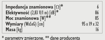

Moc wzmacniacza [W] 85
Wymiary [cm] 95 x 19 x 32
Typ obudowy br-p
Rodzaj głośników W
Efektywność [dB] 86
Impedancja (Ω) 6

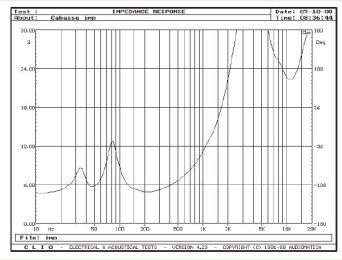

Tobago w pierwszej wersji (nie MT3, ale jeszcze wcześniejszej!) było kolumną o impedancji znamionowej 4 omów, o czym decydowało 3,5-omowe minimum; teraz jego wartość (przy ok. 200 Hz) wynosi ok. 5 omów, co pozwala uznać 6-omową impedancję znamionową (producent podaje 8 omów, jest więc blisko...). Coś za coś - wraz z wyższą impedancją spadła efektywność napięciowa, ale 86 dB to wciąż bardzo dobry wynik dla niewielkiej konstrukcji.

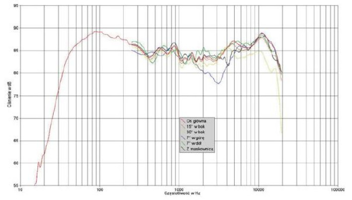

Charakterystyka przetwarzania pokazuje lekko obniżony zakres kilku kHz. Teoretycznie należy unikać zwłaszcza zbyt wysokiej pozycji podczas słuchania, pod kątem +7O względem osi głównej pojawia się zapadłość, jednak osłabienia w tym zakresie są przez słuch dobrze tolerowane. Pod kątem -7O (w dół) przebieg jest bardzo podobny jak na osi głównej (na wysokości 90 cm). Dobra zbieżność charakterystyk w zakresie wysokich tonów wskazuje na niezłe rozpraszanie (mimo zastosowania tubki), dopiero po kątem 30O charakterystyka w tym zakresie leży wyraźnie niżej. Jednak widoczną niedoskonałością jest wyraźny spadek następujący już powyżej 12 kHz - również na osi głównej.
Strojenie bas-refleksu do 50 Hz, choć wydaje się dość wysokie, jest bardzo udane - charakterystyka ma spadek -6 dB (względem średniego poziomu) przy niskich 35 Hz.
