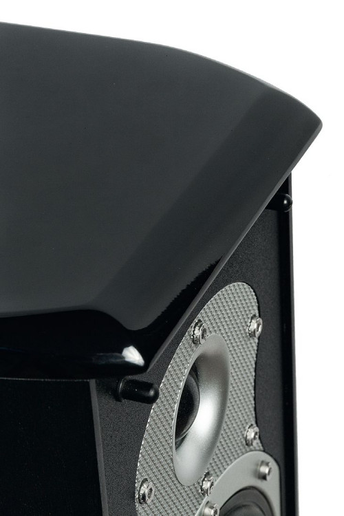

Na takim ujęciu, standardowo, pokazujemy kolumny z maskownicą założoną. Niestety, Melodika BL30 dotarły do testu bez maskownic. Tym wyraźniej widać piękno, albo piętno (jak kto woli) błyszczącej, czarnej "czapki", będącej zwieńczeniem obudowy. Na zdjęciu głównym (pary kolumn), prawa jest w maskownicy, dorobionej przez nas w Photoshopie.

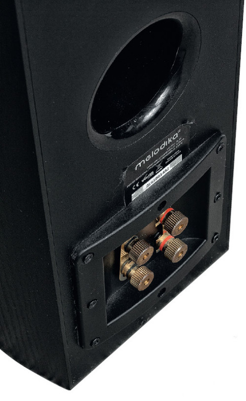

Tunel bas-refleks wyprowadzono z tyłu, niedaleko gniazda - tym razem podwójnego. Na tym zdjęciu cokół nie jest przykręcony.

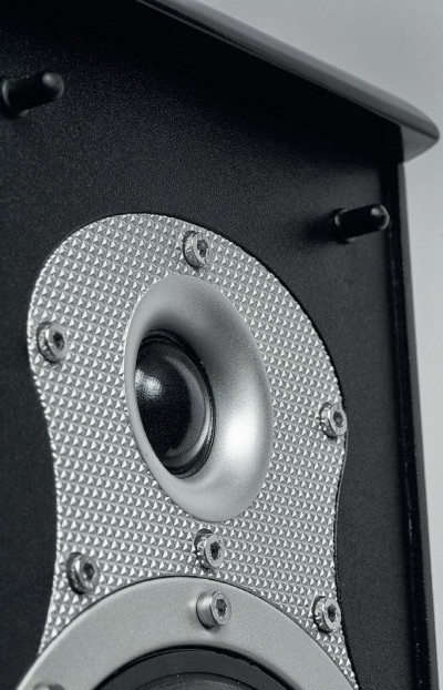

Fantazyjne kształty i faktury wokół głośnika wysokotonowego (klasyczna 25-mm kopułka tekstylna) pewnie mogą zostać uzasadnione względami akustycznymi, ale ich głównym zadaniem jest przyciągnąć wzrok. W tej sytuacji możliwość założenia maskownicy wydaje się krytyczna, jednak przy jej braku (w egzemplarzach dostarczonych do testu), nie mogliśmy zbadać jej wpływu na charakterystyki.

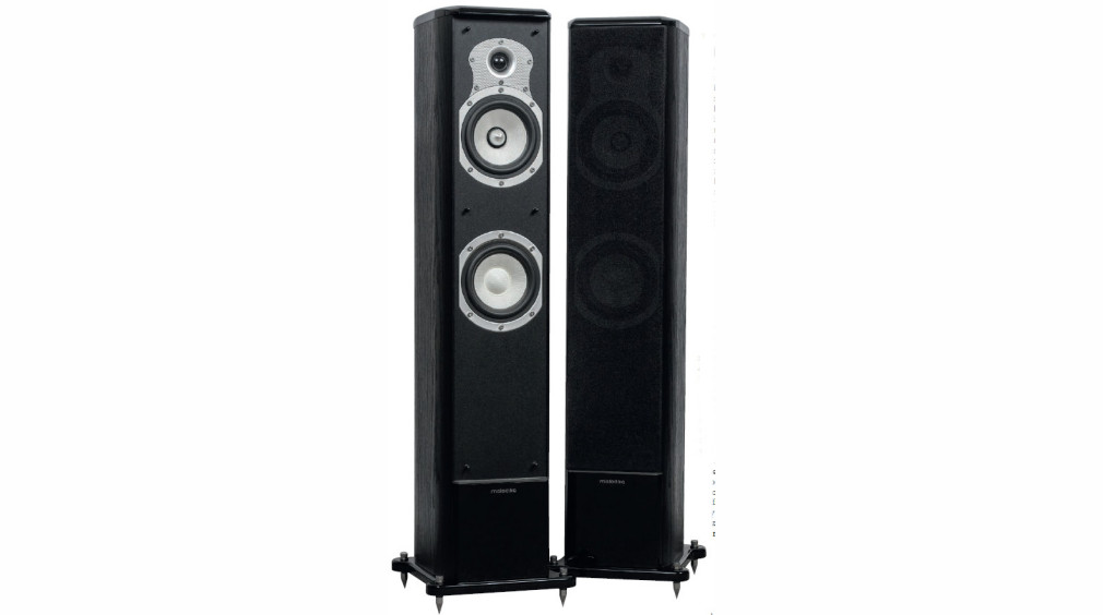

Melodika BL30, chociaż jest układem dwuipółdrożnym (i to dość ambitnym, o czym dalej), opiera się na przetwornikach mniejszych, 15-cm, przez co cała konstrukcja wygląda dość delikatnie, obudowa jest najniższa w tym teście (poniżej 90 cm). Taki format też ma swoich klientów, ale wielkością sprzedaży ustępuje układowi na parze 18-tek, czyli BL40.

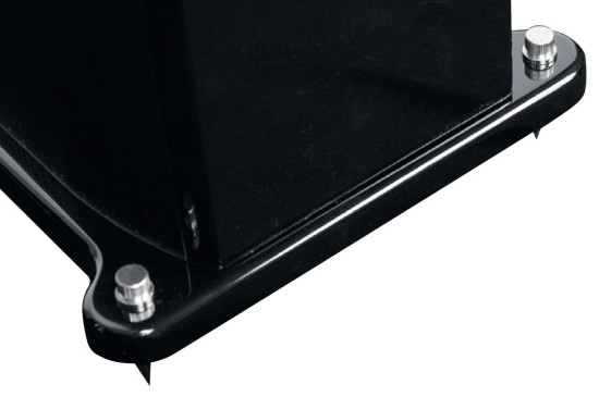

Cokół wyraźnie rozszerza punkty podparcia, i powiększa arsenał czarnego połysku, ważnego w projekcie BL30.

Obydwie 15-tki pracują we wspólnej komorze bas-refl eks, z otworem wyprowadzonym na tylnej ściance, co z jednej strony trochę kłóci się z dedykowaniem tych kolumn do małych pomieszczeń, w jakich często ustawiamy je blisko ściany; z drugiej - może pomóc w uzyskaniu dźwięku właściwie "dociążonego" w zakresie niskich częstotliwości, na czym producentowi z pewnością zależało.
Sukces znowu zależy od właściwego dostrojenia bas-refleksu, może też chodziło o to, aby nie zakłócać nim wyglądu przedniej ścianki. Głośniki można zasłonić maskownicą, pozostanie tylko widok cokołu utrzymanego w podobnym stylu; można go nie przykręcać, tracąc jednak możliwość wkręcenia kolców i osiągnięcia lepszej stabilności.

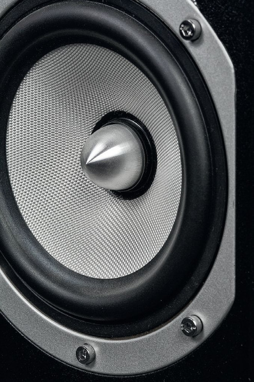

Głośnik nisko-średniotonowy ma korektor fazy, teoretycznie poprawiający charaktekterystyki w zakresie średnich tonów.

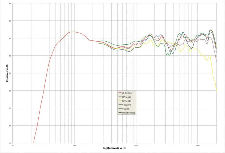

Laboratorium Melodika BL30

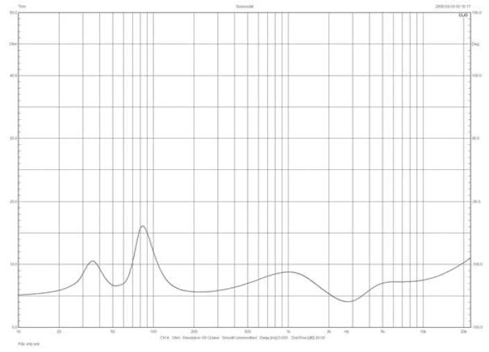

No proszę - zgodnie z deklaracjami producenta - BL30 to konstrukcja znamionowo 8-omowa. Prawie 8-omowa, minimum przy ok. 200 Hz ma wartość odrobinę poniżej 6 Ω. Podchodząc rygorystycznie i formalnie, impedancja znamionowa powinna być określona jako 6 Ω, ale tak czy inaczej, jest to obciążenie łatwe dla każdego wzmacniacza; spadek do wartości 4 Ω (przy ok. 3 kHz) nie będzie dla niego odczuwalny, tutaj wydatek mocy jest już niewielki.
Zmienność impedancji w całym pasmie też jest korzystnie niewielka. Czułość na tym specjalnie nie ucierpiała, 85 dB to przy takiej impedancji, wciąż dobry wynik (chociaż do obiecywanych przez producenta 90 dB jest bardzo daleko). Podoba mi się za to, że zamiast "rekomendowanej mocy wzmacniacza", która zwykle jest wzięta z sufitu, bo nie musi mieć wiele wspólnego z parametrami samej kolumny (nie ma żadnych ustalonych metod jej określania, definicji itp.).
Producent w tradycyjny sposób informuje o mocy ciągłej (RMS), która ma wynosić 150 W, i nie wydaje się to wartością znacznie zawyżoną, chociaż raczej bym nie planował dostarczenia więcej niż 100 W. W swoim opisie firma mocno podkreśla, że BL30 sięgają 40 Hz czy też 45 Hz; takie obietnice nie brzmią przecież fantastycznie, a zupełnie realistycznie, i zostają ostatecznie potwierdzone w naszych pomiarach.
Dokładnie przy 40 Hz charakterystyka ma spadek -6 dB (względem poziomu średniego) - nie jest to wynik rekordowy w tym teście, ale jeden z lepszych i w pełni satysfakcjonujący, nie tylko w kontekście umiarkowanej wielkości konstrukcji i pracy "tylko" 15-cm przetworników nisko-/nisko-średniotonowych. Bas-refl eks został dostrojony do ok. 50 Hz. Charakterystyka jest w całym pasmie dobrze zrównoważona, chociaż niecyzelowana do liniowości, w zakresie kilku kHz widać dość nietypowe pofalowanie.
Często spotykane osłabienie, związane z niedoskonałym przejściem przez częstotliwość podziału, pojawia się tutaj wyjątkowo wysoko, dopiero przy ok. 4 kHz (więc i podział ustawiony jest wysoko), a w zakresie 2-3 kHz mamy lekkie wzmocnienie (przypadkiem podobne do tego, które widać na charakterystyce Areny 170), pochodzące jeszcze od głośnika nisko-średniotonowego.
Natomiast część nierównomierności w zakresie pracy głośnika wysokotonowego może być wywołana wyraźnie wystającą przed powierzchnię frontu krawędzią "czapki", będącej zwieńczeniem obudowy. Odbicia od tej krawędzi interferują z falą biegnącą bezpośrednio i powodują załamania charakterystyki; trzeba powiedzieć, że taka "ozdoba" jest błędem w sztuce (pod względem akustycznym). Egzemplarze dostarczone do testu były pozbawione maskownic (błąd dystrybutora przy pakowaniu, ale nie mieliśmy już czasu na ich sprowadzenie), stąd nie mogliśmy zrobić kompletu pomiarów.
Zmiany na osiach ustawionych pod różnymi kątami są też powodowane przez relatywnie wysokie filtrowanie głośnika niskotonowego (w praktyce nisko-średniotonowego; niepokazane tutaj pomiary wykazały, że dopiero przy 1 kHz jego charakterystyka leży o 6 dB poniżej charakterystyki głośnika formalnie nisko-średniotonowego).
Stąd też na osi -7o (w dół) poziom w zakresie 300 Hz - 1 kHz leży najwyżej, bowiem tam pojawia się najlepsza korelacja fazowa między tymi głośnikami. Ostatecznie trudno jednak ocenić, na której osi charakterystyka jest najlepsza, przecinają się one wielokrotnie, żadna nie jest idealna, ale i żadna nie pokazuje drastycznych problemów - ani wysokich rezonansów, ani głębokich zapadłości.
Charakterystyka zdjęta pod największym kątem 30O w płaszczyźnie poziomej ma największy spadek w najwyższej oktawie, co oczywiście wynika z cech samego głośnika wysokotonowego, a nie ze sposobu strojenia.
