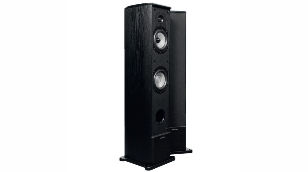

Wykonanie Wygląd trochę nienowoczesny, bo projekt obudowy pochodzi sprzed wielu lat, ale staranny, dopieszczony” elementami profi lowanymi i lakierowanymi na wysoki połysk. Dobra technika, układ dwuipółdrożny ze zróżnicowanymi przetwornikami nisko- i nisko-średniotonowymi.
Laboratorium Charakterystyka zrównoważona i stabilna na różnych osiach, bas o dobrym zasięgu (-6 dB przy 40 Hz). Czułość 85 dB, ale przy łatwej impedancji (znamionowo 6 Ω).
Brzmienie Wzór zrównoważenia, proporcjonalności i kultury w tym zakresie cenowym. Prawidłowy, dopełniający bas, plastyczna średnica, czyste i gładkie wysokie tony. Naturalne i przyjemne.
Testowaliśmy już pierwszą wersję BL30 (AUDIO 4/2017), wersja mk2... w ogóle się nie pojawiła, a teraz dystrybutor zgłosił mk3, czyli faktycznie wersję drugą.
Na pierwszy rzut oka zmiany dotyczą miejsca instalacji wylotu bas-refleks (wcześniej znajdował się z tyłu, teraz jest z przodu), a także szczegółów "kosmetycznych" - kołnierze koszy głośników nisko-/nisko-średniotonowych, tak jak korektor fazy drugiego z nich, teraz są czarne, a były srebrne.
Producent wspomina też o zmianach w zwrotnicy, co sprawdzimy - oczywiście w tak subtelnej sprawie nie będziemy konfrontować aktualnych wrażeń z tym, co pamiętamy i co zapisaliśmy w relacji odsłuchowej sprzed 3 lat, ale porównamy zmierzone wtedy i teraz charakterystyki (przetwarzania i impedancji), a te wyniki jednoznacznie rozstrzygną kwestię zmian topologii i wartości elementów. Nie rozstrzygną tylko też obiecywanego zastosowania "komponentów wyższej klasy".
Już pierwsza testowana wersja była dobrze dopracowana, a jej ograniczenia wynikały bardziej z określonego potencjału zastosowanego układu głośnikowego, wielkości obudowy, a więc cech wpisanych w ogólną koncepcję tego produktu i trudnych do poprawienia na tym pułapie cenowym.
Zmiany w wyglądzie też nie są poważne, chociaż tutaj przydałoby się, i wydaje się to możliwe, aby zrobić znacznie więcej, a nawet wszystko od początku. Wciąż powielany, oryginalny projekt wzorniczy serii BL pochodzi sprzed wielu lat, z oferty firmy Roth Audio i jej dawno wycofanej serii Oli, który to projekt były polski dystrybutor - Roth Audio - kontynuuje pod własnym szyldem Melodika i serii BL.
Projekt wywołuje mieszane uczucia, co wcale nie jest eufemizmem skrywającym tylko surową krytykę. Wykonanie jest bez zarzutu, a taki stopień złożoności obudowy daje jeszcze inną satysfakcję - że nie kupujemy "byle czego", co producenta kosztowało grosze.

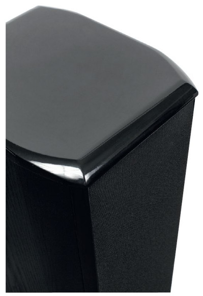

Wyprofilowania, zaokrąglenia, cokół, nakładki, dodatki... Nawet tego za dużo naraz, w modzie jest raczej styl prostszy. Ponadto obawy akustyczne budzi sposób wykonania górnej części obudowy - górna ścianka tworzy "czapkę", której krótki daszek wyraźnie wystaje przed płaszczyznę frontu, a od takiej ostrej, długiej krawędzi będą odbijały się fale wysokich częstotliwości, powodując zakłócenie na charakterystyce.
Występ ten jest dopasowany do grubości maskownicy, więc jeżeli ją założymy, przestaje mieć wpływ, a cała kolumna wygląda bardziej elegancko, lecz z kolei maskownica, dość gruba (12 mm), ma wewnętrzne wycięcia niesfazowane, krawędzi i odbić pojawia się jeszcze więcej...
Tyle teorii, a pomiary pokazują charakterystyki bez wyraźnych zapadłości, a więc zaskakująco niewielki wpływ tych elementów na działanie. "Czapkę", cokół i panel uzupełniający dolną część obudowy (poniżej maskownicy), a także ramkę maskownicy polakierowano na "piano black", front na czarny mat, a pozostałe ścianki oklejono czarną folią winylową z imitacją rysunku drewna.

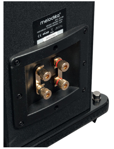

Gniazdo jest podwójne, solidne i wygodne.

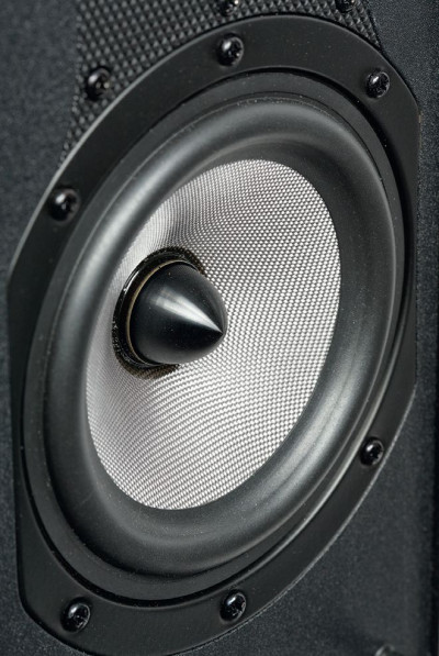

System głośnikowy kolumn Melodika BL30 mk3 jest technicznie elegancki - to układ dwuipółdrożny, a więc z oddzielnym filtrowaniem głośnika nisko-średniotonowego i niskotonowego, a w dodatku z różnymi ich konstrukcjami, co dla układu dwudrożnego nie jest obowiązkowe, lecz "fakultatywne".
Nisko-średniotonowy ma w centrum nieruchomy korektor fazy, uważany (przez niektórych konstruktorów) za rozwiązanie odpowiednie dla przetwarzania średnich tonów, natomiast niskotonowy - usztywniającą nakładkę przeciwpyłową, co już przez większość jest uznawane za właściwe dla przetwarzania basu (nawet zwiększenie masy drgającej może być korzystne).

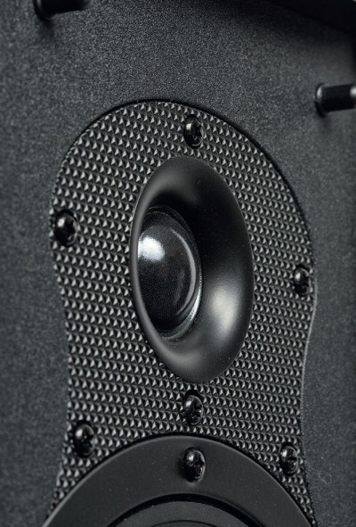

Front wysokotowego ma fakturę, której celem jest poprawa rozpraszania, ale gdyby to było takie proste...

Głośnik nisko-średniotonowy ma "prawdziwy" (nieruchomy) korektor fazy, poprawiający charakterystyki w zakresie średnich
częstotliwości.
W praktyce układy dwuipółrożne są najczęściej 4-omowe, bowiem w zakresie niskich tonów pracują tutaj zwykle dwa 8-omowe głośniki połączone równolegle, ale możliwe są inne kombinacje, i taką jest też Melodika BL30 mk3 - ich 6-omowa impedancja wynika z równoległego połączenia głośników ok. 12-omowych, jest to więc faktycznie obciążenie łatwe dla wzmacniacza, ale nie z powodu zastosowania układu dwuipółdrożnego, lecz jego nietypowej odmiany.

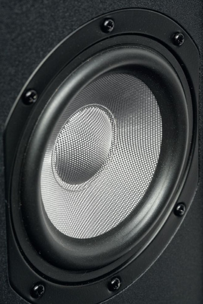

Obydwie membrany (niskotonowego i nisko-średniotonowego) są wykonane z cienkiego splotu włókna szklanego. Całkowita średnica koszy wynosi 15 cm, samych membran - 9 cm, ich łączna powierzchnia jest więc nieco większa od powierzchni membrany jednej 18-ki.
W tym teście to "norma", Melodika BL30 mk3 nie odstają od średniej. Przetwornik wysokotonowy to 25-mm tekstylna kopułka, przed którą uformowano krótką tubkę, a wokół (na froncie) fakturę, która ma zapewnić lepsze rozpraszanie.

Membrana niskotonowego jest wzmocniona nakładką przeciwpyłową wykonaną z tego samego materiału - włóka szklanego.

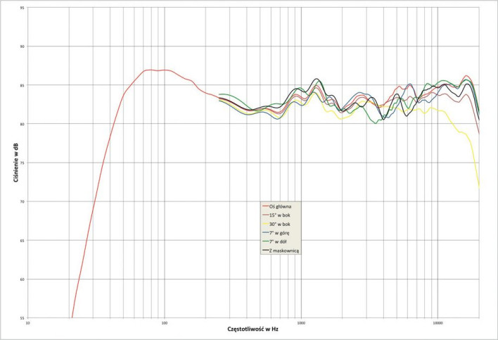

W porównaniu z testowaną przez nas wcześniej, pierwszą wersją BL30, charakterystyka jest jeszcze lepiej wyrównana; wtedy było dobrze, teraz jest bardzo dobrze, chociaż do ideału zawsze trochę brakuje - jest on w praktyce nieosiągalny dla zespołów głośnikowych.
"Wypełniono" osłabienie przy ok. 4 kHz, wcześniej widoczne na każdej osi pomiaru, jednocześnie zniwelowano sąsiadujące z nim lokalne wzmocnienia; teraz tylko delikatnie "zaakcentowane" są okolice 1 kHz, poziom w zakresie 2–4 kHz jest średnio odrobinę niższy, ale prowadzony płynniej, brzmienie z tego wynikające powinno być zarówno naturalne, jak i przyjemne.
Zmienność (dla różnych osi) w zakresie kilku kHz (okolice częstotliwości podziału, potencjalnie generującej takie problemy) jest bardzo niewielka, nieco niższy poziom na osi -7° (dla słuchacza siedzącego bardzo nisko) nie będzie wyraźnie słyszalny, a na osi +7° jest bardzo podobny, jak na osi głównej, nie trzeba więc precyzyjnie wymierzać wysokości, na jakiej będą znajdować się nasze uszy.
Rekomendowane jest jednak skręcenie kolumn w stronę miejsca odsłuchowego, bowiem wysokie tony nie są wyeksponowane (na osi głównej), stąd pod kątami większymi od 15° (w płaszczyźnie poziomej) ich poziom może już być zbyt niski.
Charakterystyka na osi głównej utrzymuje się w granicach +/-3 dB w szerokim pasmie 44 kHz – 20 kHz (producent takie właśnie obiecuje, ale bez podania tolerancji decybelowej), a od 150 Hz - w ścieżce +/-2 dB.
Miłym zaskoczeniem jest to, że ani wystająca krawędź nad froncie, ani niesfazowane krawędzie maskownicy nie powodują wyraźnych nierównomierności – można więc maskownicę zostawić założoną albo ją zdjąć, w zależności tylko od tego, jaki wygląd BL30 mk3 jest w naszym guście.
Wyśmienicie, wyniki mk3 są inne i lepsze od poprzedniej wersji, warto więc było zaufać producentowi, zapowiadającemu zmiany w zwrotnicy, a nie tylko przeniesienie bas-refl eksu, i przetestować nie taką znowu oczywistą nowość. Częstotliwość rezonansowa obudowy jest nieco niższa (50 Hz vs 53 Hz).

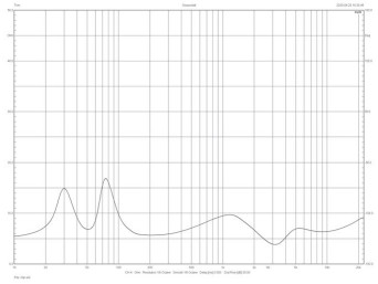

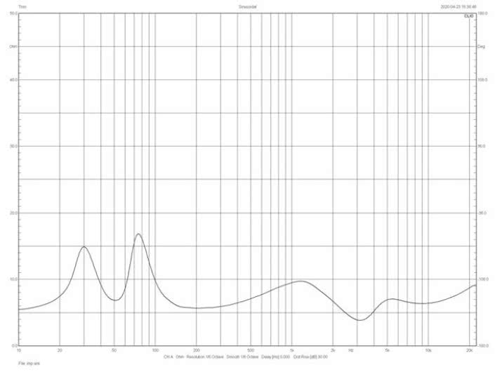

Pewność co do zmian w układzie elektrycznym (i strojeniu bas-refl eksu) daje też porównanie charakterystyk impedancji; tutaj analizowanie różnic niczemu nie służy, ważne, że je widać, co musi się wiązać z innymi wartościami elementów w filtrach (ale ogólnie podobne kształty sugerują, że ich topologie są takie same).
Ciekawostką, ale ważną i praktyczną, jest fakt, że impedancja znamionowa wynosi 6 Ω (tak jak poprzedniej wersji). To rzadkość w konstrukcjach dwuipółdrożnych, wymaga bowiem zastosowania niestandardowych, ok. 12-omowych przetworników (w roli niskotonowego i nisko-średniotonowego).
Minimum przy 200 Hz ma wartość tylko odrobinę niższą od 6 Ω, w takiej sytuacji nawet informacja producenta, że to impedancja wynosi 8 Ω, jest "do przyjęcia". To najłatwiejsze obciążenie w tym teście, "strawne" dla każdego wzmacniacza, również lampowego i tanich amplitunerów, a przy takiej impedancji czułość 85 dB wcale nie jest niska – inne kolumny tego testu, o impedancji 4 Ω mają czułość ok. 86 dB, co oznacza podobną efektywność.
