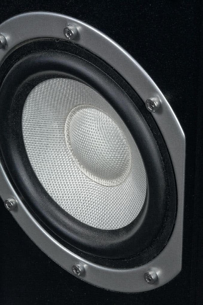

Membrana głośnika niskotonowego (tak jak nisko-średniotonowego - z włókna szklanego)
Paleta barw samej średnicy nie jest bardzo bogata, dominuje w niej raczej chłód. Może to sugestia, ale tak trochę "bezpłciowo" grają membrany z włókna szklanego, w odróżnieniu od trochę brudniejszego, ale bardziej naturalnego brzmienia membran celulozowych. To jednak nie jest ani przepaść, ani wielka strata w tym zakresie cenowym, z tym da się żyć, a nawet można tego braku w ogóle nie dostrzegać, unikając bezpośrednich porównań.

Usztywnienie membrany (nakładką przeciwpyłową) wpływa korzystnie na przetwarzanie niskich częstotliwości, a uczynienie membrany lżejszą (korektor fazy nie jest częścią membrany) można uznać za słuszne dla głośnika przetwarzającego średnie tony, chociaż tutaj sprawa nie jest taka prosta, bowiem charakterystyka przetwarzania, również w zakresie średnich tonów, wcale nie musi być lepsza z korektorem fazy, niż z nakładką przeciwpyłową (chociaż w tym miejscu raczej mniejszą, lżejszą, wypukłą).
