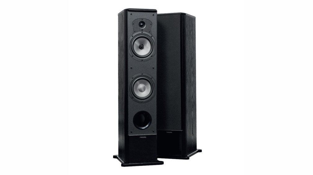

Wykonanie Wzór obudowy ma już "parę lat", ale jest solidny, staranny i efektowny, z zaokrągleniami i dodatkami lakierowanymi na wysoki połysk. Tylko w kolorze czarnym. Zaawansowany wariant układu dwuipółdrożnego z nowoczesnymi przetwornikami.

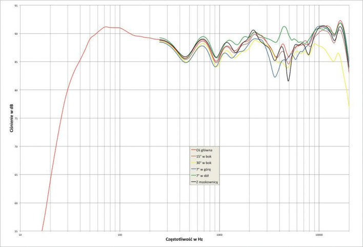

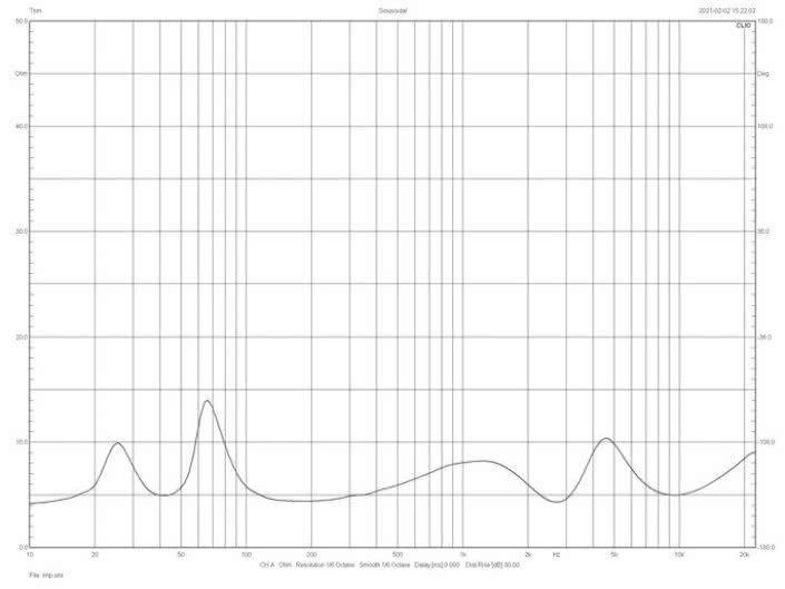

Laboratorium Charakterystyka utrzymana w ścieżce +/-3 dB, niska dolna częstotliwość graniczna (-6 dB/33 Hz). Czułość 89 dB, impedancja znamionowa 4 Ω (ale dość "łatwa").
Brzmienie Wszechstronne, bogate i zrównoważone. Prawidłowy bas, neutralna średnica, selektywna góra, całość uporządkowana i płynna, bez przerysowań i bez zamglenia. Dobre do "odsłuchu", do grania w tle i na małą imprezę.

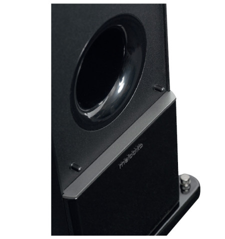

Oprócz górnej ścianki błyszczy się też panel na dole, cokół i tunel bas-refl eks. Ten ostatni, w wersji mk3, przeniesiono z tyłu na przednią ściankę. Elegancji ujmują trochę tradycyjne kołki trzymające maskownicę.

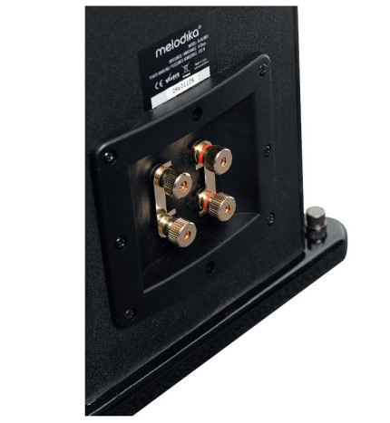

Duży terminal przyłączeniowy zaprasza do bi-wiringu, ale w kolumnach tej klasy (a może i niezależnie od klasy) to już przesada.

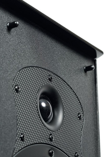

Wokół kopułki wysokotonowej utworzono krótką tubkę, a powierzchnię frontu "poszatkowano" w celu rozproszenia odbić.

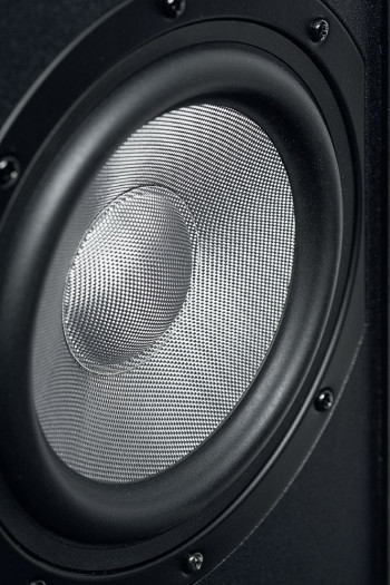

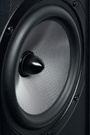

Mniejsze BL30 mk3 testowaliśmy niespełna rok temu (5/2020), konstrukcja BL40 mk3 jest analogiczna, można więc odesłać do tamtego opisu... To układ dwuipółdrożny, tym razem z parą 18-tek (w BL30 mk3 - z parą 15-tek), różniących się jednak nie tylko filtrowaniem, ale i układami drgającymi, "dospecjalizowanymi" w ten sposób do przetwarzania dedykowanych im zakresów częstotliwości - w nisko-średniotonowym w centrum znajduje się korektor fazy (membrana jest lżejsza), a w niskotonowym wzmocniona i dociążona nakładką przeciwpyłową.
Membrany te wykonano z plecionki włókna szklanego. Kopułka wysokotonowa jest tekstylna, wokół niej znajduje się krótka tubka, a dalej płaski front "poszatkowano", co ma zmienić bieg fal odbitych i poprawić rozpraszanie.
W wersji mk3 przeniesiono bas-refleks z tylnej ścianki na przednią (co nie było możliwe w modelach podstawkowych), aby ułatwić ustawienie kolumn blisko ściany.
Czytaj również: Na czym polega niesfazowanie kolumn i jaki jest jego wpływ na charakter brzmienia?
Przetwornik nisko-średniotonowy ma w centrum membrany (z włókna szklanego) nieruchomy korektor fazy, a więc lżejszy układ drgający...

...niż niskotonowy z membraną usztywnioną nakładką przeciwpyłową. Takie wyspecjalizowanie jest w układzie dwuipółdrożnym
dodatkiem do niezależnego (różnego) filtrowania obydwu przetworników.

Producent podaje pasmo przenoszenia 38 Hz – 20 kHz bez tolerancji decybelowej; według naszych pomiarów charakterystyka w takim zakresie mieści się w standardowej ścieżce +/-3 dB, nie tylko na osi głównej, ale też pod kątem -7º (pion) i 15º (poziom).
Na osi +7º pojawia się osłabienie skoncentrowane wokół 3,4 Hz – to częstotliwość podziału z wysokotonowym, najlepszą integrację fazową (najwyższą charakterystykę wypadkową) w tym zakresie mamy pod kątem -7º, więc warto kolumny lekko pochylić do tyłu lub usiąść dość nisko (80–90 cm).
W sumie jednak zmienność jest niewielka, każda ze zmierzonych charakterystyk "nadaje się" do słuchania... Również maskownica – mimo że ma dość grube niewyprofi lowane ramki – nie wyrządza większych szkód (wąskopasmowe osłabienie przy 5 kHz).
Spadek -6 dB w zakresie niskich częstotliwości notujemy przy 33 Hz – to jeden z lepszych wyników w tym teście. Według producenta skuteczność wynosi aż 92 dB, ale to już przesada, odczytane przez nas 89 dB to czułość, więc efektywność to "tylko" 86 dB, ponieważ impedancja znamionowa wynosi 4 Ω (4-omowe minimum przy 190 Hz), a nie "katalogowe" 8 Ω. Mniejsze BL30 mk3 mają czułość o 1 dB niższą i nieco słabsze rozciągnięcie niskich częstotliwości.
