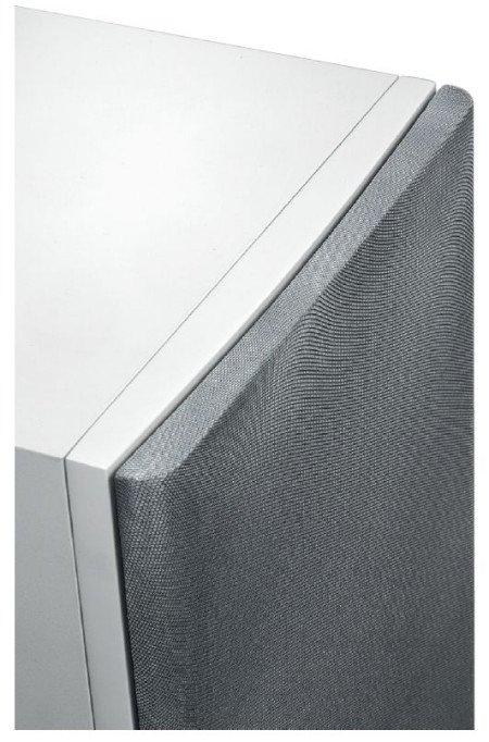

Obudowa LX-3 jest wykończona skromnie, ale starannie, z lekko wyprofilowanym frontem i maskownicą trzymaną na magnesy, nie próbuje nas zachwycić, a skutecznie zdobywa sympatię.

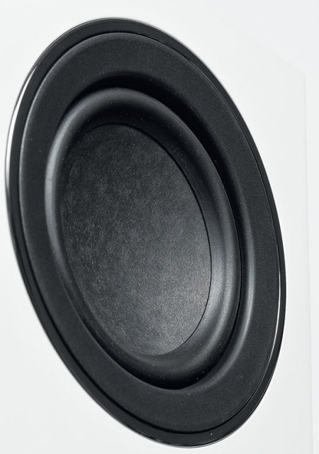

Membrany nisko-średniotonowych nie są aż tak oryginalne, aby mówić o wyjątkowości, ale ich profil również należy do cech charakterystycznych (przynajmniej od dłuższego czasu) dla Mission; nie mają przecież takich ani Castle, ani Wharfedale pochodzące z tej samej "stajni".

Jednoczęściowe, wklęsłe membrany kolumn Mission LX-3 wykonano z "zaawansowanego włókna", które wygląda na celulozę (i nie jest to wiadomość zła), a kopułkę wysokotonową - z mikrowłókna (wygląda na tekstylną). Mission jest kolejnym producentem, który zwraca (naszą) uwagę na kwestię utrzymania niskich tolerancji wykonawczych, kluczowych w przypadku parametrów i jakości.

Wklęsłe membrany nie są wynalazkiem Mission, ale też wpisały się już w styl firmy. Dwie 13-ki zastosowane w LX-3 nie wygenerują potężnego basu, lecz rozciągnięcie charakterystyki okazało się bardzo dobre.
