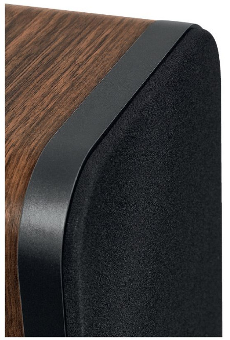

Maskownica 3050 bije rekordy "cienkości" – ma tylko 6 mm, a to korzystne dla ograniczenia odbić fal od jej ramek, które dodatkowo są wyprofilowane (od wewnątrz).

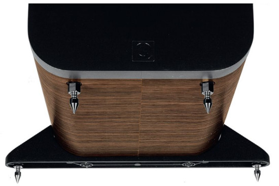

W stosunku do modelu 2050 zmodyfikowano dolną część obudowy; wcześniej był tam duży cokół odsunięty od skrzyni w sposób typowy przy wyprowadzaniu tunelu bas-refleksu przez dolną ściankę, lecz tamże zainstalowano wówczas nie tunel, ale gniazdo, aby dzięki takiemu nietypowemu rozwiązaniu, pozostawało ono niewidoczne, a kable "kładły się" od razu na podłodze.

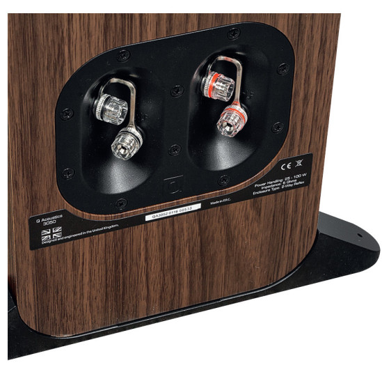

Być może jednak większa mitręga podczas podłączania wywoływała niezadowolenie (najprędzej sprzedawców), więc gniazdo wróciło na swoje typowe miejsce, na tylną ściankę; pozostał tam wylot bas-refleksu (tylko w modelu 1050 widzieliśmy go z przodu), a cokół został zredukowany do podpórki instalowanej z tyłu.
Czytaj również: Dlaczego otwór bas-refleks nie promieniuje w fazie przeciwnej do fazy przedniej strony membrany?
Podobne rozwiązanie wprowadzono też do znacznie droższej konstrukcji Concept 40 – taki jest właśnie nowy "koncept", chociaż w Q-Acoustic 3050 jest on trochę zmodyfikowany.
Szerokie rozstawienie kolców z tyłu pozwoliło w Concept 40 zainstalować z przodu tylko jeden kolec i w ten sposób utworzyć podparcie trzypunktowe, potencjalnie stabilniejsze niż czteropunktowe (dowolne trzy punkty zawsze wyznaczają tylko jedną płaszczyznę, o ile więc kolumna się nie przewraca... to na pewno się "nie kiwa"). W modelu Q-Acoustic 3050 z przodu są jednak dwa kolce; pewnie dlatego, że tylna podpora nie jest tak szeroka (jak w Concept 40).

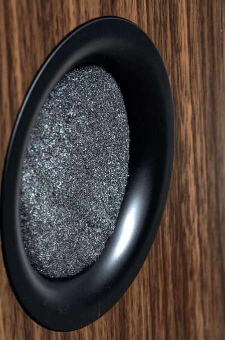

Do testu dostarczono wersję w okleinie orzechowej (winylowa imitacja, ale ładna), front jest ciemnoszary; w standardowej cenie (która mieści się w zakresie ustalonym dla naszego testu) jest jeszcze wersja w okleinie "grafitowej", a w cenie wyższej o 1000 zł (za parę) - wersje lakierowane na wysoki połysk (czarna i biała), a także model obleczony imitacją skóry.
Technika głośnikowa też uległa zmianom; głośnik wysokotonowy to już nie standardowa, 25-mm kopułka (chociaż w tabelce z danymi umieszczono informację "25 mm"), ale membrana kopułkowo-pierścieniowa, podobna do zastosowanej we flagowych Concept 500, tylko mniejsza – o całkowitej średnicy 33 mm, z cewką (a więc samą kopułką) 22-mm. Dodano też "de-coupler", czyli odsprzęgnięcie głośnika wysokotonowego od frontu, przenoszącego wibracje, których źródłem są kosze głośników nisko-średniotonowych.
Nie było go jeszcze w modelu 2050, a najpierw pojawił się w Conceptach (oczywiście był wcześniej znany z konstrukcji innych firm, nie jest to żaden "wynalazek", lecz zawsze coś pożytecznego). Inne są też głośniki nisko-średniotonowe (widać zmianę powierzchni membran, teraz są one powlekane).

Gniazdo jest efektowne, ale czy wygodne?

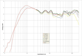

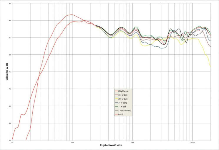

Pierwszą rzeczą, jaką zrobiłem, mając już przygotowane wyniki pomiarów 3050, było ich porównanie do wyników nowej, referencyjnej konstrukcji Concept 500, przedstawionej miesiąc temu, a także do wyników modelu 2050, czyli poprzednika 3050 (test już 6 lat temu). Widać ich dużą zbieżność, takie same założenia; chociaż w dużej mierze wiąże się to ze stosowaniem w każdej z tych konstrukcji symetrycznego układu dwudrożnego, to przecież można wraz z nim uzyskiwać różne rezultaty – tutaj do porównań mamy Mission LX-3.
Wyrównanie w zakresie średnio-wysokotonowym 3050 nie jest tak doskonałe, jak w Concept 500, jednak pozostaje co najmniej dobre, skoro w zakresie od 300 Hz mieścimy się w ścieżce +/-2 dB. Obniżenie w zakresie 2-4 kHz jest znajome, wpisuje się w profil lekkiej korekty "fizjologicznej", bardzo podobne było też widoczne w modelu 2050 (chociaż nie było go w modelu Concept 500, mającym ambicje bezkompromisowej neutralności).
Z powodów wyjaśnionych w komentarzu do Mission LX-3, mimo że jest to układ symetryczny, charakterystyka z osi +7º nie pokrywa się z charakterystyką z osi -7º, lecz lekko "odstaje", natomiast ta druga leży najwyżej i blisko charakterystyki z osi głównej. Otóż oś główna w naszym pomiarze była ustalona standardowo, na wysokości 90 cm, a głośnik wysokotonowy, a więc środek symetrii układu 3050, znajduje się na wysokości 80 cm, stąd bliżej osi głównej kolumny, mikrofon znalazł się przy pomiarze na osi -7º, a przy pomiarze +7º był pod największym kątem (względem osi głównej kolumny).
Widać też jednak, że różnice między charakterystykami są mniejsze (i osłabienie w tym zakresie też), niż w LX-3; przede wszystkim dlatego, że byliśmy ze wszystkimi pomiarami bliżej osi głównej kolumny (w LX-3 wysokotonowy znajduje się na wysokości 70 cm). Maskownica jest bardzo cienka i starannie wyprofilowana, ale i ona wprowadza drobne nierównomierności i delikatnie obniża poziom wysokich tonów.
Niskie częstotliwości są wyeksponowane szerokim grzbietem (to jednak wyraźnie inny profi l, niż w Monitor Audio MR6), ponownie pokazujemy dwie krzywe, przypisane bas-refleksowi pracującemu i zamkniętemu (nie ma opcji pośrednich).

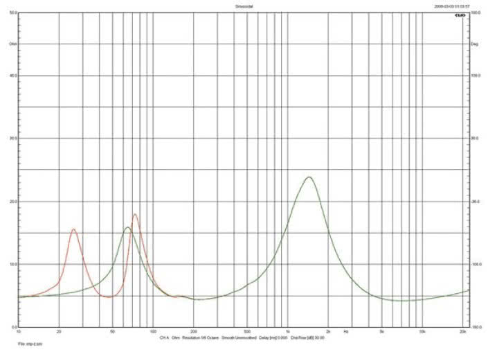

Odpowiadające temu "rozdwojenie" widać też na charakterystyce impedancji. Bas-refleks jest dostrojony do ok. 47 Hz. Jego działanie jest efektywne, charakterystyka wspina się wysoko i sięga daleko, spadek -6 dB (względem poziomu średniego) odnotujemy przy 35 Hz, co znacznie (i korzystnie) przekracza deklaracje producenta, zapowiadającego pasmo 44 Hz – 22 kHz (bez podania tolerancji).
Oczywiście zamknięcie otworu obniża poziom basu, przesuwając też w górę częstotliwość graniczną, spadek -6 dB mamy wówczas przy... 44 Hz – może właśnie tę opcję producent wziął pod uwagę?
Producent "proponuje" 6-omową impedancję znamionową, i propozycję tę możemy ostatecznie zaakceptować, gdyż minimum przy 200 Hz wynosi ok. 4,5 Ω, więc spadek od ustandaryzowanej wartości znamionowej prawie mieści w się staropolskiej normie, natomiast nie zgodzimy się na czułość 92 dB, bo dla nas jest to "tylko" 87 dB - całkiem dobrze.
