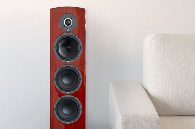

Głównym atutem estetycznym wersji SE, wyróżniającym Tagi wśród konkurencji, jest "prawdziwe" lakierowanie na wysoki połysk. Dostępna jest tylko wersja biała, ale wydaje się, że w tej sytuacji biała powinna być też maskownica.

Układ bas-refleks TAV-616F SE jest prosty i skuteczny; jedna komora, jeden tunel, na przedniej ściance, bez zatyczek do regulacji.
Taga Harmony TAV-616FSE - obudowa
Przede wszystkim wykończeniem obudowy. Producent zwraca uwagę, że u konkurentów "lakier fortepianowy" jest często imitowany (w tym zakresie cenowym) zastosowaniem błyszczącego tworzywa (PVC), natomiast skrzynki TAV-616F LE są w klasyczny sposób lakierowane, a w celu uzyskania wysokiego połysku czynność tę trzeba powtarzać wielokrotnie (lakierować - szlifować).
Dostępna jest tylko jedna wersja kolorystyczna - biała - odpowiadająca aktualnej modzie, która jednak w Polsce wcale nie jest tak "obowiązująca" jak jeszcze niedawno moda na "piano black", który zresztą wciąż trzyma się nieźle.
Lekkim dysonansem (przy tak eleganckim lakierowaniu) jest pozostawienie tradycyjnego mocowania maskownicy - na kołki (stosowniejsze byłyby schowane magnesy, ale taki "luksus" Taga zapewnia tylko w swoim modelu fl agowym za 30 000 zł...).
Obudowa jest też wzmocniona - zwiększono grubość frontu z 18 do 21 mm, pozostałe ścianki mają 15 mm (to i tak lepiej niż w TAV-606, gdzie ich grubość wynosi tylko 12 mm). Przytaczam te fakty nie nadając im wielkiego znaczenia, ale sam producent podkreśla je w swoich materiałach informacyjnych. Szczerze mówiąc, nie "dzieje się" w tej mierze nic takiego, czym można by się chwalić, ani czego trzeba by się wstydzić.
Czytaj również: Czy kolumny trójdrożne są lepsze od dwudrożnych?
Wersja SE mogłaby mieć bardziej elegancką tabliczkę znamionową.

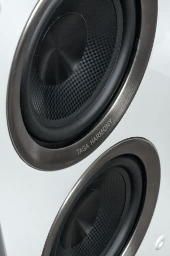

Wrażenie solidności wywołują raczej aluminiowe pierścienie wokół wszystkich przetworników, przykrywające kosze głośników, które według opisu miałyby być nie mniej masywne - "odlewane ciśnieniowo".
Nasze obserwacje prowadzą jednak do ustaleń, że są to standardowe blaszane wytłoczki, a nie odlewy z niemagnetycznych metali lekkich (aluminium, magnez), jakie są właściwe dla przetworników wyższej klasy (i z wyższych zakresów cenowych, w tym teście przecież nikt nie mógł się takimi pochwalić).
Zupełnie inny jest głośnik wysokotonowy w modelu TAV-616F - to tekstylna kopułka; a w TAV-616F SE - kopułka tytanowa, "ozdobiona" dobrze pasującym do aluminiowych pierścieni (poniżej), aluminiowym wykończeniem krótkiej tubki (nie ma go w TAV-616F, chociaż i tam są pierścienie na niskotonowych i nisko-średniotonowych).
Membrana głośnika średniotonowego jest wykonana z włókna szklanego (chociaż kolor żółty trochę sugeruje Kevlar, to jest dodany), a głośniki niskotonowe mają membrany polipropylenowe, które swoją fakturą, nawet z bliska, przypominają trochę... grubą plecionkę z włókna węglowego. Producent nie ukrywa jednak, że to polipropylen, a nadanej fakturze przypisuje właściwości redukcji zniekształceń intermodulacyjnych (co raczej nie wchodzi w grę, ale na dyskusję nie ma tu miejsca).

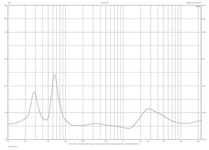

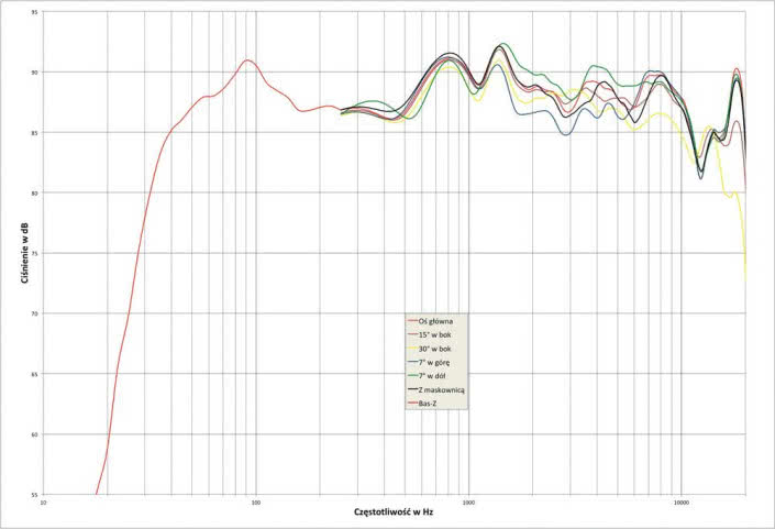

Nie będzie chyba rzadkim przypadkiem podłączanie TAV-616F SE do tanich amplitunerów, których duża część, przynajmniej ofi cjalnie, nie powinna być obciążana impedancjami niższymi od 4 Ω. Zacznijmy więc od bardzo dobrej informacji - pod tym względem TAV-616F SE będzie dla nich bardzo wygodnym partnerem.
Producent informuje o impedancji znamionowej 6 Ω, co możemy potwierdzić bez żadnych zastrzeżeń; minimum przy 150 Hz ma wartość nieco wyższą od 5 Ω. Ponadto czułość jest bardzo wysoka (89 dB), więc wystarczy znacznie niższa moc (niż w przypadku innych kolumn), aby uzyskać określony poziom głośności.
Czułość ustalamy jako średni poziom całej charakterystyki, która jest jednak w tym przypadku nietypowa; poziom (w skali bezwzględnej) w zakresie niskotonowym wcale nie jest wyższy niż w innych kolumnach tego testu, za to w zakresie średniotonowym - wyeksponowany; miejscami przekracza nawet pułap 90 dB. To sytuacja "odwrotna" niż w Monitor Audio MR6, konstruktor TAV-616F SE pozwolił głośnikowi średniotonowemu zagrać bardzo głośno (być może nie stosując w zwrotnicy żadnego tłumika) i przekroczyć poziom niskich częstotliwości, co oczywiście podnosi efektywność, kalkulowaną z całego pasma.
Nawet lokalny szpic, który widzimy w zakresie niskotonowym, przy 90 Hz, pochodzi od głośnika średniotonowego, który jest podłączony przez najprostszy filtr górnoprzepustowy pierwszego rzędu, bez linearyzacji impedancji, więc przy 90 Hz jego charakterystyka "podskakuje" na skutek wejścia na wzrost impedancji przy częstotliwości rezonansowej. Jednak nawet jeżeli przyjmiemy za poziom odniesienia wysoką czułość 89 dB, to spadek -6 dB odnotujemy przy ok. 35 Hz, co jest wynikiem bardzo satysfakcjonującym.
Na zastosowanie łagodnych filtrów wskazuje też szeroki zakres na przełomie średnich i wysokich częstotliwości, w którym charakterystyki zmierzone pod różnymi kątami dość wyraźnie się rozchodzą (chociaż bez głębokich zapadłości). Biorąc pod uwagę, że poziom w tym zakresie, na osi głównej, a tym bardziej na osi -7°, jest zbyt wysoki (w stosunku do sąsiednich zakresów), tym razem wyjątkowo warto ustawić kolumny tak, aby kierowały w miejsce odsłuchowe charakterystykę położoną najniżej, którą odnajdujemy pod kątem +7°.
O ile jednak znalezienie się na osiach "minusowych" jest dość łatwe (wystarczy kolumny lekko pochylić do tyłu), o tyle na "plusowych" jest trudniej (pochylanie kolumn do przodu nie tylko wygląda dziwnie, ale jest niebezpieczne). Trochę może pomóc maskownica, która nie zwiększa nierównomierności, ale delikatnie obniża poziom, przynajmniej w zakresie 3-6 kHz.
Oddzielnym tematem jest słabe przetwarzanie w najwyższej oktawie; tytanowa kopułka zaznacza swój rezonans szpicem przy 18 kHz, rozpraszanie też jest dobre, ale średni poziom w tym zakresie zbyt niski. Poprawa tej sytuacji nie leży jednak w gestii fi ltrowania i mniejszego tłumienia, bowiem już poniżej 10 kHz poziom jest znacznie wyższy, a odpowiada za niego wciąż wyłącznie głośnik wysokotonowy.
