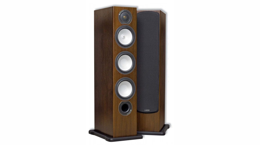

Teraz, na znacznie bardziej delikatnych metalowych pierścieniach osłaniających kosze głośników, nie widać nawet śladów śrub czy wkrętów mocujących. Pierścienie te nie ukrywają ich też pod sobą, tak jak w B&W, bowiem w ogóle tu nie ma śrub mocujących …
Są z tyłu - po jednej dla każdego głośnika (z wyjątkiem wysokotonowego); długie, przechodzące przez całą głębokość obudowy, są wkręcone w układy magnetyczne i trzymają głośniki wystarczająco pewnie dzięki temu, że ich kosze osadzono w (typowych) wyfrezowanych gniazdach.

Kopułkę wysokotonową również wykonano z C-CAM, ale już bez wgłębień RST, za to "pozłocono". Chroni ją przed uszkodzeniem metalowa siateczka (a w zasadzie perforowana bardzo małymi otworami blaszka), której użytkownik nie może zdjąć (jak w innych podobnych konstrukcjach); nie udało się nam też wykręcić całego głośnika wysokotonowego, który nie jest trzymany, jak pozostałe, przez śrubę z tyłu obudowy, a od frontu również nie ma łatwego dostępu do żadnych wkrętów.
Udało się jednak ustalić, że zawiera on dużą komorę wytłumiającą, potrzebną do osiągnięcia niskiej częstotliwości rezonansowej i przygotowania do pracy z niską częstotliwością podziału - ustaloną przy 2,2 kHz.
Z kolei podział między sekcją niskotonową a średniotonową ma miejsce (ponownie według danych producenta) przy 300 Hz; dla 18-cm głośnika średniotonowego to żaden problem, chociaż czułby się jeszcze lepiej w nieco większej objętości - wydzielono mu tylko kilka litrów, jego komora wcale nie jest wyznaczona poziomą przegrodą pomiędzy nim a niskotonowymi, dziesięć centymetrów za przednią ścianką znajduje się drugi, pionowy element.
Dzięki temu wygospodarowano większą objętość dla niskotonowych, gdzie na pewno się przyda, a także umożliwiono usytuowanie jednego z dwóch tuneli bas-refleks blisko górnej krawędzi tylnej ścianki (zgodnie z firmowym zwyczajem).
Drugi tunel widoczny jest na przedniej ściance, bezpośrednio pod dolnym niskotonowym, a kształtem i sposobem wykonania swojego powiększonego pierścienia nawiązuje do płyty głośnika wysokotonowego - niby nic nadzwyczajnego, a przecież bardzo ładnie.
Obydwa tunele mają średnicę wewnętrzną 4,5 cm, długość 10 cm i tworzą układ rezonansowy bas-refleks z jedną, wspólną dla obydwu głośników komorą; w przypadku nadmiaru basu można jeden z nich lub obydwa zamknąć zatyczkami (na wyposażeniu).
Zakończenia tuneli wyprofilowano według firmowego patentu HiVeII, który ma oczywiście zmniejszać turbulencje i umożliwiać nieskompresowany, szybki przepływ powietrza - analogicznie jak Flow Port w kolumnach B&W.

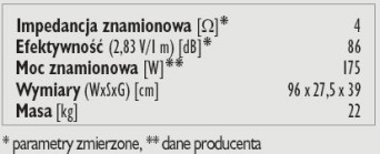

Moc wzmacniacza [W] 175
Wymiary [cm] 96 x 27,5 x 39
Rodzaj głośników W
Efektywność [dB] 86
Impedancja (Ω) 7
Monitor Audio RX8

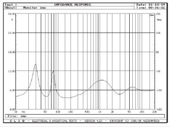

Oto jedyny przypadek w tym teście, kiedy producent rzetelnie podaje wartość impedancji znamionowej. My to pochwalimy, ale najprawdopodobniej nie zostanie to nagrodzone większą sprzedażą RX8, jako że wielu klientów, zwłaszcza audiofilów, ma fobię na punkcie czterech omów, sądząc że taka impedancja wymaga wyjątkowego wzmacniacza. Tymczasem prawie wszystkie kolumny tego testu są 4-omowe (z wyjątkiem 6-omowych Celanów XT 501) i pewnie prawie wszystkie wzmacniacze dadzą sobie z nimi radę; jednocześnie tylko Monitor Audio pisze o swoich 4 omach czarno na białym.
Minimum charakterystyki impedancji pojawia się przy 150 Hz i ma wartość 3,5 oma - nawet nie tak niską, jak w niektórych innych kolumnach tego testu, przedstawianych jako 6- czy nawet 8-omowe. Jeżeli ktoś wątpi w sens pomiarów, twierdząc że tylko odsłuch prawdę powie, niech usłyszy wartość minimum impedancji albo przynajmniej przestanie w ogóle pytać sprzedawców o impedancję znamionową kolumn, którymi jest zainteresowany. Bo poleganie na danych katalogowych jest w tej kwestii naiwnością niegodną choćby średnio rozgarniętego audiofila. Przypadek RX8 jest tylko wyjątkiem potwierdzającym regułę. Co do efektywności, sytuacja wraca do normy - producent zdecydowanie ją zawyża, podając 90 dB, i to przy 1 W, nam "wyszło" 85-86 dB, i to przy 2 W, bo przy napięciu 2,83V, a impedancja to przecież 4 omy.
