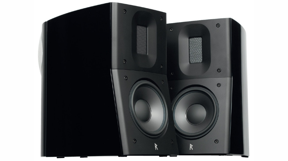

Typowej wielkości, ultranowoczesna konstrukcja podstawkowa. Układ dwudrożny z ekstremalnie zaawansowanym, 18-cm przetwornikiem nisko-średniotonowym i wstęgowym wysokotonowym. Wyrafinowane kształty obudowy i detale, perfekcyjne wykończenie. Ale w tej cenie trudno, aby było inaczej.
Wyeksponowane skraje pasma, dolna częstotliwość graniczna 45 Hz/ -6 dB. Umiarkowana czułość 82 dB, ale przy 8-omowej impedancji to dobry wynik dla tak małej konstrukcji.

Raidho TD1.2 - wzornictwo
Skromniś... w cenie prawie 100 000 zł! W wersji podstawowej (czarnej) nieco mniej, w wersji oklejonej naturalnym fornirem orzechowym (walnut burl) lub polakierowany na dowolny zamówiony kolor - niemal stówa. A do tego podstawki za ponad dychę. Jakich cudów możemy się spodziewać?
Raidho TD1.2 nie jest duży, chociaż dość ciężki (15 kg). Gdyby był większy i w ten sposób poprawiał swoją "wartość postrzeganą", straciłby na wizualnej atrakcyjności. Zainwestowano przede wszystkim w wyrafinowany design, najlepsze materiały, perfekcyjne wykonanie detali.
Raidho TD1.2 mają swój oryginalny, wyrazisty styl, zdecydowanie należący do obszaru nowoczesnej, technicznej, chłodnej estetyki północnoeuropejskiej, czego nie przełamie nawet ewentualny udział drewna.
Jak na wzornictwo skandynawskie dzieje się tutaj dużo, nie jest to przykład minimalizmu, który po prostu nie obroniłby się na tym pułapie cenowym, choćby w najbardziej eleganckim wydaniu.
Trzeba było powalczyć o uznanie jeszcze inaczej - fantazyjnymi kształtami, masywnymi dodatkami, awangardowym luksusem, byle tylko nie trącił odpustem i udawaniem czegokolwiek.
Zasadnicza bryła daleka jest od prostopadłościanu, łączy często spotykane wygięcie bocznych ścianek, ich zbieganie się ku tyłowi, z rzadziej stosowanym "złamanym" panelem frontowym.
Zabiegi te są wspólne dla wszystkich modeli serii TD, chociaż mogą też kojarzyć się z dobrze znanymi konstrukcjami Focala - to nie jest zarzut, takie podobieństwo jest całkowicie usprawiedliwione ogólnymi celami akustycznymi.

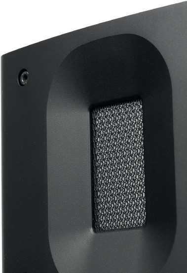

Głośnik wysokotonowy jest zawsze zainstalowany na wysokości, na jakiej - można założyć - znajduje się głowa słuchacza (ok. 90-100 cm), na pionowo ustawionym fragmencie ścianki - tak abyśmy znaleźli się na jego osi głównej, w zasięgu jego najlepszej charakterystyki.
To ważne w przypadku przetworników wstęgowych, które w płaszczyźnie pionowej wykazują się węższymi charakterystykami kierunkowymi niż typowe jednocalowe kopułki (o takim samym rozpraszaniu w każdym kierunku).

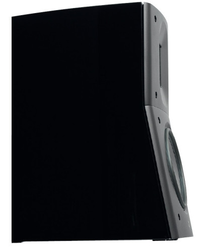

Kształt głównej części obudowy nie jest "zwykłym" prostopadłościanem, ale taki profil też jest nam już doskonale znany. Z jednej strony poprawia rozpraszanie fal stojących, z drugiej - zmniejsza objętość obudowy (w ramach określonych wymiarów zewnętrznych). W takich warunkach trudno więc osiągnąć niską częstotliwość graniczną, bo trudno nawet nisko zestroić bas-refleks.
Wynika to ze "zwyczajowego" instalowania przetworników wstęgowych w orientacji pionowej (gdyby ją obrócić o 90º, miałaby dobre rozpraszanie w pionie, a słabe w poziomie) i interferencjami między falami promieniowanymi przez skrajnie oddalone części membrany (dlatego im głośnik większy, tym słabsze jego charakterystyki kierunkowe w zakresie wysokich, a nawet średnich częstotliwości).
Ustawienie przetworników średniotonowych i niskotonowych w większych kolumnach TD również może sugerować zamiar ukierunkowania ich osi głównych, tak aby spotkały się w miejscu odsłuchowym, jednak w przypadku Raidho TD1.2 warto przyjrzeć się temu dokładniej.

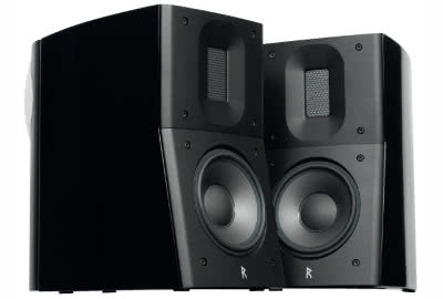

Osie główne obydwu przetworników przetną się już w odległości ok. 1 m, a trudno przecież zakładać, że słuchacz będzie znajdował się tak blisko (to jednak nie są typowe "monitory bliskiego pola", a raczej "monitory dużego salonu").
W takim układzie w odległości większej od 2 m oś główna nisko-średniotonowego będzie mijała miejsce odsłuchowe w większej odległości niż przy "normalnym" (pionowym) ustawieniu głośnika - pochylenie takie jest więc przeciwskuteczne względem opisywanego celu.
Ale może on być inny i też doskonale znany - ustawienie centrów akustycznych obydwu przetworników w podobnych odległościach od słuchacza (wklęsła geometria membrany nisko-średniotonowego powoduje, że przy "normalnym" montażu na pionowej ściance jest ono cofnięte względem wysokotonowego).
Z tego powodu czasami widzimy pochylenie całej ścianki, co wprowadza jeszcze większą korektę, ale kieruje oś główną wysokotonowego powyżej miejsca odsłuchowego, czego tutaj chciano uniknąć ze względu na wspomniane już, wąskie charakterystyki kierunkowe przetwornika wstęgowego.

Panel głośnika nisko-średniotonowego jest pochylony do tyłu, dzięki czemu następuje korekcja wzajemnego położenia centrów akustycznych obydwu przetworników. Oś główna wysokotonowego biegnie dokładnie w kierunku słuchacza, co jest szczególnie ważne w przypadku przetwornika wstęgowego, o słabym rozpraszaniu w płaszczyźnie pionowej.
Z kolei zejście z osi głównej przetwornika nisko-średniotonowego w granicach kilkunastu stopni wprowadza takie osłabienie na jego charakterystyce w użytecznym zakresie pracy (do częstotliwości podziału), które można skorygować w strojeniu całego układu (zwrotnicy).
Powierzchnia przednich paneli jest lekko wybrzuszona, a boczne krawędzie zaokrąglone - warunki dla bezproblemowego (bez odbić od krawędzi) promieniowania i rozpraszania są przygotowane tak starannie, jak to tylko możliwe w ramach takiej formy. Wokół membrany wstęgowej przygotowano w płycie frontowej obszerne wyprofilowanie mogące korygować charakterystyki kierunkowe.

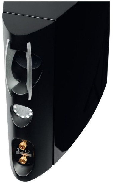

Forma pozostałej części bryły służy już ograniczeniu fal stojących wewnątrz, a w tylny "zwornik" efektownie wkomponowano wylot bas-refleks, gniazdo przyłączeniowe i element znajdujący się pomiędzy nimi... którego przeznaczenia nie ustaliliśmy.
Czytaj również: Prawidłowe ustawienie zespołów głośnikowych
Tylny panel jest gęsto zagospodarowany efektownymi elementami o znanym i nieznanym przeznaczeniu – na górze wylot bas-refl eks, na dole gniazdo przyłączeniowe, a pomiędzy nimi tajemniczy kapsel.
Tylny panel jest gęsto zagospodarowany efektownymi elementami o znanym i nieznanym przeznaczeniu – na górze wylot bas-refleks, na dole gniazdo przyłączeniowe, a pomiędzy nimi tajemniczy kapsel.

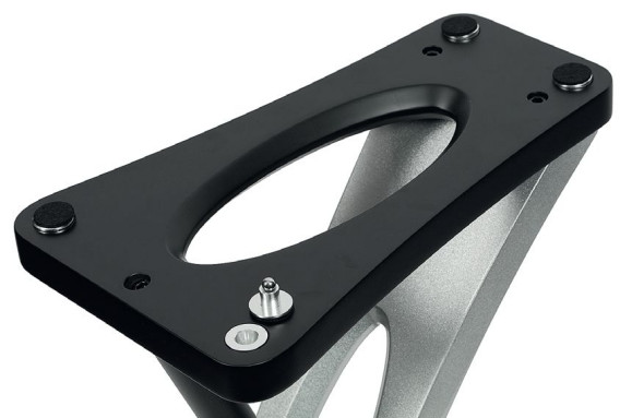

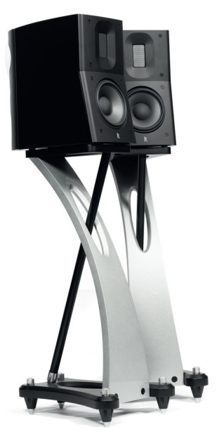

Raidho TD2.1 - podstawki
Ważnym elementem wyposażenia, który jednak dokupujemy opcjonalnie, są podstawki; podobnie jak same głośniki, tak nietypowe i tak dopasowane (estetycznie) do TD1.2, że ich właściciel raczej nie odmówi sobie tej przyjemności, czy wręcz konieczności. Jak na "standy" cena nie jest okazyjna (11 000 zł para), ale w kontekście Raidho TD2.1 - proporcjonalna, więc chyba nie zaskakuje.
Tym bardziej że mamy do czynienia z koncepcją oryginalną, chociaż kontrowersyjną - nie jest to "sztywna" konstrukcja, głośnik na niej postawiony "pływa" na czterech kulkach leżących w zagłębieniach, połączonych z tulejami i talerzykami, na których ostatecznie opiera się dolna ścianka. Podparcie jest więc punktowe, ale nie sztywne, cała podstawka też jest chybotliwa.
Gdybyśmy nie wiedzieli, że taka jest idea, podejrzewalibyśmy grubą niedoróbkę - ciekawy pomysł i marne wykonanie. Ale tak ma być. Praktycznym minusem jest to, że monitory są dość ciężkie, podstawki lekkie, rozstaw punktów podparcia niewielki, a mocowanie tylko "grawitacyjne" - wystarczy mocniej trącić i nieszczęście gotowe: Raidho TD1.2 spada, potem przemoc domowa i rodzina się rozpada.

Specjalne standy są dostępne jako opcja. Zanim się na nie zdecydujemy, sprawdźmy, czy ich nietypowy sposób „działania” odpowiada naszym wymaganiom.
Specjalne standy są dostępne jako opcja. Zanim się na nie zdecydujemy, sprawdźmy, czy ich nietypowy sposób "działania" odpowiada naszym wymaganiom.

"Blat" podstawki nie jest dopasowany (kształtem)do podstawy TD2.1, ale na szczęście punkty podparcia mieszczą się w jej obrysie.

O głośniku wysokotonowym nie dowiemy się tak wielu szczegółów, chociaż jak wynika z prób odsłuchowych, jest to głośnik fenomenalny, ozdoba wszystkich kolumn Raidho. Firmowy opis dotyczy modelu FTT75-30-8, ale w serii TD zastosowano nowszą wersję, z mocniejszym układem magnetycznym i poprawioną komorą wytłumiającą.
Wciąż jest to jednak zasadniczo ten sam rodzaj przetwornika - wstęgowy - a więc z płaską, bardzo cienką membraną o relatywnie dużej powierzchni w stosunku do jej masy (tylko 0,02 g). Prąd przepływa przez ścieżkę wytrawioną bezpośrednio na membranie, znajdującą się w polu magnetycznym (magnesów neodymowych). Wszystkie przetworniki są projektowane i produkowane w macierzystej fabryce, pod ścisłą kontrolą jakości.

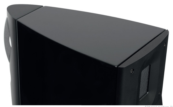

Wstęgowa membrana (o wymiarach 30 x 75 mm) jest zabezpieczona metalową siateczką. Wyprofi lowanie frontu skoryguje charakterystyki kierunkowe, jest zresztą konieczne ze względu na sposób montażu – od tyłu, w grubym, wypukłym panelu.
