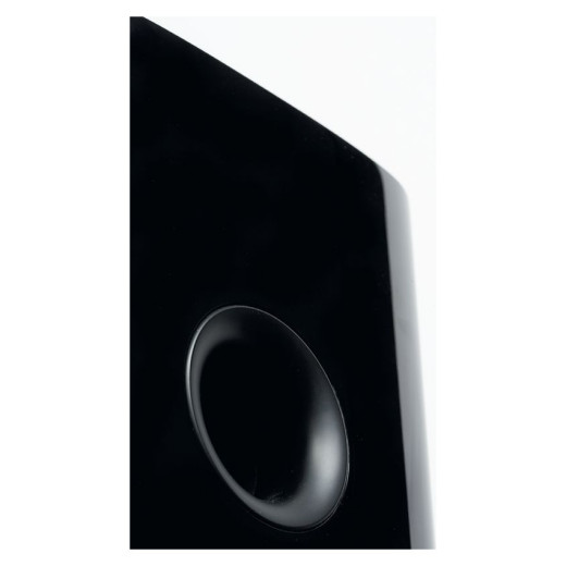

Dość wysokie strojenie bas-refl eksu, a także ułożenie całej charakterystyki faworyzuje niskie częstotliwości. HDI 1600 potrzebują „przestrzeni”, nie wciskajmy ich na półkę, chyba że... chcemy, aby zagrały jak boombox w sąsiednim pokoju naszej dorastającej pociechy.
Dość wysokie strojenie bas-refleksu, a także ułożenie całej charakterystyki faworyzuje niskie częstotliwości. HDI 1600 potrzebują „przestrzeni”, nie wciskajmy ich na półkę, chyba że... chcemy, aby zagrały jak boombox w sąsiednim pokoju naszej dorastającej pociechy.

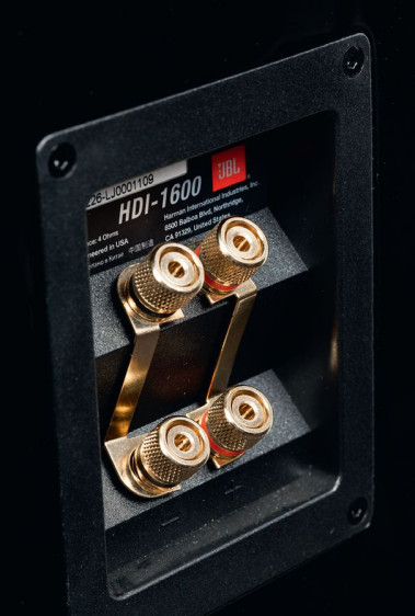

Podwójny terminal przyłączeniowy nawet w najprostszych układach dwudrożnych... to częsta praktyka, ale raczej „na wszelki wypadek” niż z mocną rekomendacją pełnego wykorzystania. Blaszki do wymiany na kabelki i będzie OK.

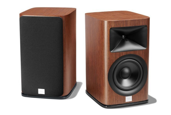

Zajmijmy się już więc modelem JBL HDI 1600. Uwagę zwraca duża tuba kompresyjnego przetwornika wysokotonowego a także "nabrzmiała" obudowa z zaokrąglonymi pionowymi krawędziami, i to na dużym promieniu, płynnie przechodzącymi w pionowe ścianki.

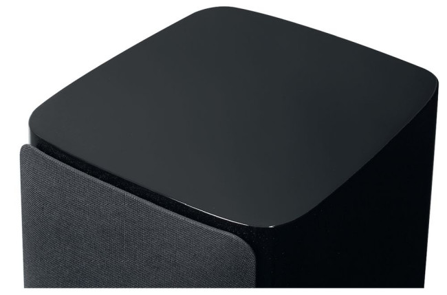

Wygląda to bardzo solidnie i elegancko, wręcz luksusowo, gdy stwierdzimy, że obudowa wykończona jest naturalnym fornirem (ciemny orzech lub szary dąb) lub na czarno, na wysoki połysk (jak deklaruje producent – lakierem samochodowym) – i właśnie tę widzimy w teście.
Zaokrąglenia mają korzystny wpływ na działanie zwłaszcza z przodu, eliminując ostre krawędzie, na których powstawałyby odbicia, a potem interferencje zaburzające charakterystykę. W Laboratorium zobaczymy ładnie wyrównaną charakterystykę zarówno dzięki zaletom samych przetworników, dopracowanemu filtrowaniu, jak i temu właśnie zabiegowi w wykonaniu obudowy.
Maskownica lekko wygięta na bocznych krawędziach (podążająca za zaokrągleniami obudowy) i sama zaokrąglona w narożnikach (to już bez akustycznego znaczenia) jest też bardzo cienka, co z kolei powinno zredukować jej wpływ na charakterystykę.
Mimo to jest on zauważalny (w pomiarach), ale jeżeli ją zdejmiemy, nie zobaczymy na froncie żadnych uchwytów na kołki, gdyż zgodnie z aktualnym trendem, już wręcz obowiązkowym w tej klasie cenowej, jest ona mocowana na ukryte magnesy.

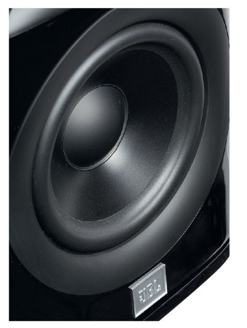

Żeby było już stuprocentowo nowocześnie, mocowania obydwu przetworników są ukryte – nisko-średniotonowego pod szerokim, wyprofilowanym pierścieniem założonym na kosz i licującym z frontem, nie widać też żadnych wkrętów i śrub przy krawędzi wysokotonowej tuby – ten przetwornik prawdopodobnie jest mocowany na wcisk, a w razie serwisowej potrzeby można go wypchnąć od tyłu po odkręceniu gniazdka.
Powagi dodaje jeszcze cokół – element rzadko spotykany w podstawkowcach, tutaj oczywiście nie służy lepszej stabilizacji, jego obrys jest taki sam jak właściwej obudowy, ale odcina się dylatacją, a w pozostałych wersjach również kolorem – zawsze czarnym, tak jak maskownica.
Duży srebrny znaczek z wytrawionym logo zmieścił się "na styk" pod głośnikiem nisko-średniotonowym i został powtórzony na maskownicy, na tej samej wysokości. Z tyłu pojawiają się kolejne dwa czarne elementy, już w bardziej standardowym wykonaniu –tunel bas-refleksu i gniazdo przyłączeniowe (podwójne).
Do tego ostatniego mam zastrzeżenie zasadniczo estetyczne – JBL powinien przygotować sobie "własny" wzór, tak jak robią to wszyscy poważni producenci, nawet znacznie mniejsi, a nie stosować część tak popularną i tanią, dostępną dla hobbystów i spotykaną w konstrukcjach niskobudżetowych. Ale to drobiazg.
Całość prezentuje się godnie i efektownie, budzi zaufanie i ciekawość: czy duży tubowy wysokotonowy przyniesie nam estradowe emocje, czy podda się audiofilskiej kontroli?

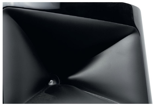

Na jakość i charakterystykę kompresyjnego przetwornika wysokotonowego składają się dwa podstawowe elementy. Ukryty w głębi zasadniczy przetwornik, "driver" ma w tym przypadku membranę pierścieniową (profil V), polimerową (Teonex firmy Tekra), dzięki czemu został zredukowany rezonans break-up, prześladujący sztywne (zwykle metalowe) membrany kopułkowe.
Ten efekt dotyczy głównie najwyższych częstotliwości, natomiast w całym zakresie wysokich tonów, a nawet w części średnich, dużą rolę odgrywa falowód, nazywany potocznie tubą (takiego określenia sam JBL unika). Od jego kształtu zależy zarówno charakterystyka na osi głównej, jak też na innych osiach, a więc charakterystyka kierunkowa.
JBL jest w tej dziedzinie mistrzem, specjalne profile jego falowodów potrafią zapewnić charakterystyki lepsze niż z konwencjonalnych kopułek wysokotonowych. A pamiętajmy, że pierwszym celem stosowania tub nie była poprawa charakterystyk, lecz uzyskanie wysokiej efektywności kosztem wielu podbarwień i charakterystyk dalekich od doskonałości, w tym wcześniejszego spadku w zakresie najwyższych częstotliwości i ograniczenia rozpraszania; konsekwentne udoskonalenie falowodów doprowadziło jednak do przezwyciężenia tych problemów.
Nowy falowód HDI (High Definition Imaging) dał swoją nazwę całej serii. Jego "okno" jest prostokątne, co powoduje powstawanie różnych charakterystyk w osi pionowej i poziomej (i w każdej innej też), co wcale nie jest błędem w sytuacji, gdy umieszczony w jednej linii (tutaj pionowej), w dodatku tylko po jednej stronie (poniżej) przetwornik nisko-średniotonowy, chociaż sam ma charakterystyki kierunkowe takie same we wszystkich płaszczyznach (bo jest okrągły), to współpracując z wysokotonowym, zawsze stworzy układ, w którym rozpraszanie, w zakresie częstotliwości podziału będzie różne w różne strony – w tym przypadku lepsze na boki.
Aby zredukować problemy z występującymi w tym zakresie zapadłościami, należy stosować filtrowanie wyższego rzędu (co wprost zawęża ten zakres), niskie częstotliwości podziału (co przesuwa go w stronę fal dłuższych), a także zbliżać centra akustyczne obydwu przetworników (drugi i trzeci postulat wiążą się ze sobą geometrycznie, przesuwając nieprawidłowe relacje fazowe poza osią główną na większe kąty).
Dlatego też zasadne jest ograniczenie wymiarów tuby w pionie (w celu zbliżenia centrów akustycznych). Z kolei postulat pierwszy (ostre filtry) i drugi (niska częstotliwość podziału) wspomagają się dodatkowo ze względu na wytrzymałość przetwornika wysokotonowego – niski podział bardziej go obciąża, więc wymaga ostrego filtrowania.
Można to też powiązać z materiałem membrany nisko-średniotonowego; skoro z obydwu stron mają działać filtry o dużym nachyleniu przy niskiej częstotliwości podziału (1,9 kHz), to można zastosować membranę metalową, która generuje silne rezonanse break-up przy kilku kHz, ale przy takim filtrowaniu zostaną one już skutecznie stłumione.
W największej konstrukcji HDI 3800 pozwoliło to posunąć się do rozwiązania bardzo rzadko stosowanego przez innych producentów (nawet rzadziej niż tubowe wysokotonowe...) – głośnik nisko-średniotonowy ma jednocześnie średnicę 20 cm i aluminiową membranę.
Być może aluminiowe membrany nie są czymś zupełnie nowym w konstrukcjach JBL-a, ale przyznaję, że nie pamiętam takich z wcześniejszych serii – dominowały celulozowe, ewentualnie z dodatkami (polyplass), często z charakterystycznymi przetłoczeniami.

Wyrafi nowany profi l tuby (a dokładnie: falowodu) zapewnia bardzo dobre charakterystyki kierunkowe. Nawet lepsze niż typowych kopułek!
Wyrafinowany profil tuby (a dokładnie: falowodu) zapewnia bardzo dobre charakterystyki kierunkowe. Nawet lepsze niż typowych kopułek!
Natomiast gładkie, czarne aluminium... nie jest czymś niezwykłym, stosuje je wielu producentów, ale w tym przypadku kojarzy mi się z techniką marki Revel (z którą też spotykamy się w tym teście), należącą przecież do tego samego koncernu Harmana. Tak, jakby zaznaczył się jej wpływ na konstruktorów JBL-a, a może to są już ci sami konstruktorzy...?

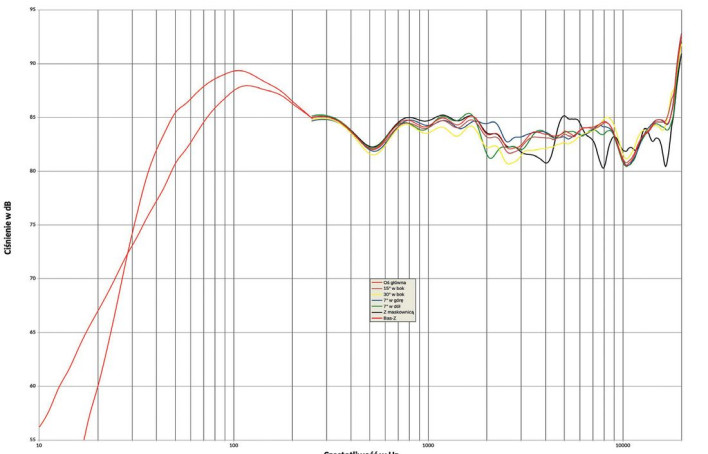

Konstruktor zespołu za pomocą filtrowania i tłumików nie pozwala tubom grać zbyt głośno, jakby chciał oddalić wszelkie niebezpieczeństwo rozjaśnienia, które mogłoby zostać zinterpretowane jako przejaw "tubowości".
Zakres wysokich tonów jest więc w HDI 1600 trzymany w ryzach, nawet poniżej poziomu średnich tonów. Lokalne niedoskonałości to wspomniany rezonans przy 20 kHz i dołek przy 12 kHz, z kolei godne specjalnej pochwały jest szerokie rozpraszanie, będące słabością dawnych (i tych gorszych, współczesnych) przetworników tubowych – nawet charakterystyka z osi 30° biegnie blisko pozostałych aż do samych 20 kHz!
Co ciekawe, właściwości kierunkowe zaznaczają się bardziej (ale wciąż delikatnie) w niższym podzakresie 2–5 kHz. Niewielka zmienność w płaszczyźnie pionowej jest ograniczona do najbliższego sąsiedztwa częstotliwości podziału (2–3 kHz). Perfekcjoniści mogą zwrócić uwagę, że gładsze przejście następuje na osi +7°, co pozwala użyć niższych podstawek.
Wśród wszystkich zmierzonych charakterystyk najbardziej pofalowana wynika z oddziaływania maskownicy, ale nawet wraz z nią w szerokim zakresie 250 Hz – 18 kHz utrzymuje się w granicach +/-2,5 dB, a po jej zdjęciu +/-1,5 dB, nie tylko na osi głównej.
W tej ścieżce nie mieści się jednak zakres niskotonowy, wyeksponowany nawet po zamknięciu bas-refleksu, a tym bardziej przy jego działaniu. Producent podaje pasmo przenoszenia 40 Hz – 30 kHz, definiując częstotliwości graniczne przy spadkach -6 dB.
To jednak może oznaczać coś innego niż tolerancja +/-3 dB, gdy spadki te są ustalane względem poziomu średniego. Przyjmując taką hipotezę, w naszych pomiarach -6 dB znajduje się przy 35 Hz w opcji bas-refleks i przy 45 Hz w opcji zamkniętej.
Spora nadwyżka basu przy działającym bas-refleksie i nieźle rozciągnięta charakterystyka z obudowy zamkniętej daje nam dobry wybór. Bas-refleks dostrojono do 45 Hz. Można spróbować przestroić go nieco niżej i uzyskać charakterystykę "pośrednią".

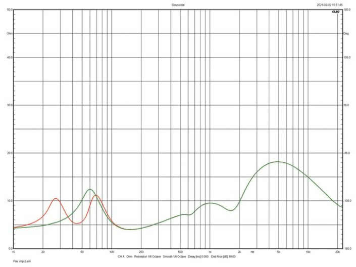

Charakterystyka impedancji jest ciekawa nietypowym kształtem "górek" w zakresie średnio-wysokotonowym, związanym głównie z rozbudowanym obwodem głośnika wysokotonowego, którego filtr nie tylko "tnie" przy częstotliwości podziału, ale pracuje też nad wyrównaniem charakterystyki – stąd wysoka wartość modułu.
W całym pasmie wartość minimalna – ok. 3,5 Ω – pojawia się przy 150 Hz, dlatego impedancja znamionowa to 4 Ω, rzetelnie deklarowana przez producenta, podobnie jak czułość - 85 dB.
Dokładnie tyle wyznaczyliśmy na podstawie średniego poziomu w całym pasmie. Nie jest to wartość wybujała, bo gdyby przyjąć metodę pomiaru w otwartej przestrzeni (a nie półprzestrzeni), byłoby o 3 dB mniej.
A gdyby wyznaczać efektywność (przy dostarczeniu 1 W) – również o 3 dB mniej... HDI 1600, przynajmniej od strony parametrycznej, nie są najlepszym partnerem dla wzmacniaczy lampowych, zastosowanie tub służy tutaj czemuś innemu niż osiąganiu wysokiej efektywności.
