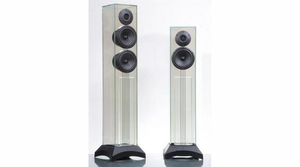

Wykonanie Niezwykła szklana obudowa ze specjalnymi przetwornikami, wielkość i kształt konstrukcji typowy dla układu dwuipółdrożnego.

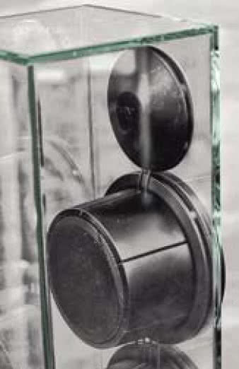

Zastosowany "patent" nazwano Acoustic Damping Tube (ADT). We wnętrzu obudowy Waterfall Victoria Evo, na jej samym dnie, widać pewne skomplikowanie konstrukcji - jak się jednak okazuje, to nie element systemu ADT, ale membrana bierna i znajdująca się tuż ponad nią zwrotnica.
System ADT tworzą dobrze widoczne osłony tyłów głośników nisko-średniotonowych; mogłoby się wydawać, że są one konieczne już tylko ze względów estetycznych. I taką rolę przecież pełnią, ale według wyjaśnień producenta tworzą one barierę przed wędrówką fal z powrotem, przed ich "uderzeniem" w tylną stronę membrany.
Być może elementy te w pewnym stopniu działają jak "pułapki basowe", ale zasadniczo energia wewnątrz obudowy nie jest szybko tłumiona, a tylko zamknięta. Czy to wystarczy? Zastanówmy się, na czym polega szkodliwość fal stojących generowanych wewnątrz obudowy, jak stają się one słyszalne na zewnątrz - bo przecież dopiero wtedy mogą być szkodliwe. Wydostają się więc dwoma albo trzema drogami.

Układ głośnikowy jest dwuipółdrożny, dwóm 15-tkom z powlekanymi celulozowymi membranami towarzyszy tekstylna kopułka, przed którą uformowano krótką tubkę i dodano - dość nietypowo - osłonę z metalowej siateczki (jaką stosuje się przed metalowymi kopułkami).
Odlewane kosze wszystkich głośników są bardzo masywne, sprawiają solidne wrażenie. W całej konstrukcji nie ma żadnego wstydliwego, niedopracowanego, niedoinwestowanego miejsca.
Aby tak pomyślana konstrukcja wyglądała choćby schludnie, musi być wykonana ze starannością o wiele wyższą niż kolumna z typową obudową. Tu przecież wszystko widać! A mamy widzieć jak najmniej. W związku z tym nie tylko sama obudowa musi być złożona niezwykle czysto, tzn. bez śladów klejenia, skręcania, wzmacniania i wspomnianego wytłumienia; również typowe "bebechy" układu elektrycznego muszą być specjalnie zaaranżowane, poukrywane.
Zwrotnicę odwrócono do góry nogami i zainstalowano na moście, tuż nad membraną bierną. Pięknie poprowadzono okablowanie - sześć kabelków (po dwa do każdego przetwornika) biegnie oddzielnie, ale równiutko jeden obok drugiego, powierzchnią przedniej ścianki; nie tylko nie przeszkadzają, ale wyglądają jak dyskretna ozdoba.

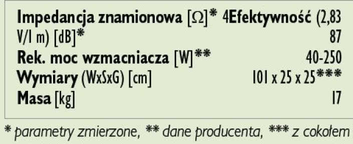

Moc wzmacniacza [W] 40-250
Wymiary [cm] 101 x 25 x 25 (z cokołem)
Rodzaj głośników W
Efektywność [dB] 87
Impedancja (Ω) 4

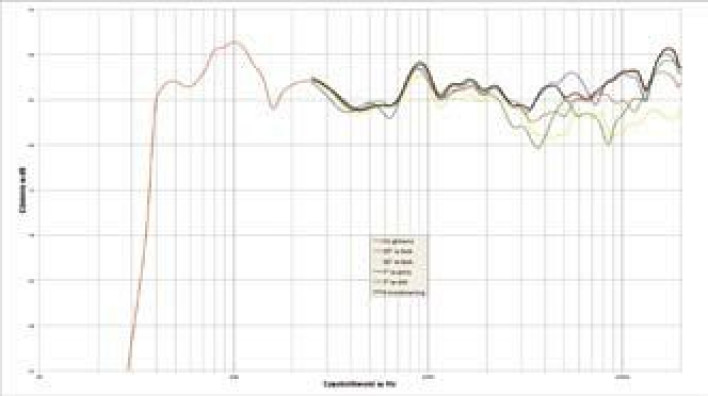

Poszukiwanie w pomiarach śladu zastosowania specyficznej obudowy doprowadza do pewnych ustaleń - na charakterystyce przetwarzania widać osłabienie przy ok. 160 Hz, a połówka fali tej częstotliwości ma długość ok. metra, czyli właśnie tyle, ile wysokość obudowy. To chyba nie przypadek: w obudowie powstaje rezonans półfalowy, który przecież nie jest niczym tłumiony, ale przenoszony przez membranę bierną, teoretycznie bardziej odporną na takie prowokacje niż otwór bas-refleks, ale umieszczona na skraju obudowy ulega presji wysokiego ciśnienia ("strzałka" fali stojącej).

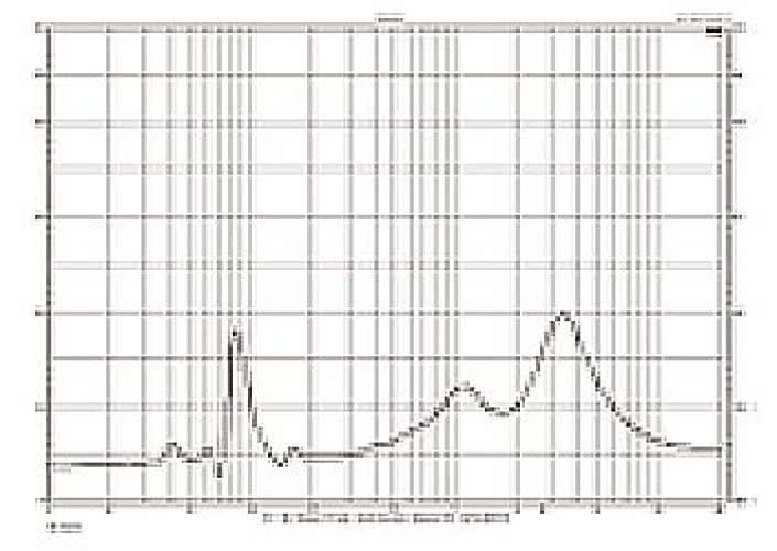

Rezonans ten ma też wpływ na charakterystykę impedancji (zafalowanie). W gruncie rzeczy ciekawszy jest jednak przebieg impedancji w zakresie najniższych częstotliwości - zamiast dwóch wyraźnych wierzchołków, typowych dla obudowy z membraną bierną tak samo jak dla obudowy bas-refleks, widać tylko jeden, a poniżej szereg tylko drobnych zafalowań, co utrudnia ustalenie podstawowej częstotliwości rezonansowej systemu, odpowiadającej zwykle jednoznacznemu minimum między wierzchołkami.
Minimalna wartość impedancji, pojawiająca się w kilku miejscach, to 4 omy, dlatego tak też powinna być zdefiniowana impedancja znamionowa. Wracając do charakterystyki przetwarzania: jest ona trochę pofalowana, ale w skali całego przetwarzanego pasma dobrze zrównoważona, z niską dolną częstotliwością graniczną i niezłą efektywnością. Spadek -6 dB względem poziomu średniego (87 dB) pojawia się przy ok. 38 Hz; poniżej charakterystyka opada bardzo stromo, co jest typowe dla układu z membraną bierną. Niemal dokładnie taki sam wynik zapowiada producent, pisząc o pasmie 40-28 kHz w polu +/- 3 dB.
W takiej ścieżce utrzymujemy się z pewnym trudem, ale wystarczy zignorować szczyt basu przy 100 Hz, aby warunek taki spełnić zarówno na osi głównej (również z maskownicami), jak i na osi +7o; na osi -7o pojawiają się wyraźne osłabienia przy ok. 4 i 8 kHz, co może być efektem łagodnego filtrowania głośnika nisko-średniotonowego. Na osi 15o (w płaszczyźnie poziomej) jest jeszcze nieźle, na osi 30o poziom jest już zbyt niski, choć charakterystyka dzielnie brnie aż do 20 kHz. W sumie dobrze zrównoważone, szerokopasmowe kolumny o dobrej efektywności i nie najtrudniejszej impedancji.
