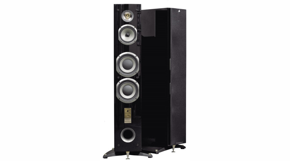

Efektowne, smukłe kolumny na oryginalnym cokole, rasowy komplet wyspecjalizowanych przetworników. Wersja LE błyszczy się lakierem fortepianowym i chromowaną tubą wysokotonowego. I podobno lepszym okablowaniem…
Dobre zrównoważenie w całym pasmie, z lekkim wycofaniem okolic 3 kHz i bez wyraźnego eksponowania wysokich tonów, dobre rozpraszanie. Impedancja 4 omy, efektywność 87 dB.

Kolumna Triangle ANTAL LE jest wysoka - najwyższa w tym gronie - i bardzo efektowna wizualnie, nie tylko z powodu tego jednego wymiaru. Zwłaszcza w wersji "piano black" i z błyszczącym wysokotonowym, ale i w standardowym wykończeniu serii Ex, Antal ma sporo (zresztą charakterystycznej dla firmy) "dekoracyjności".
Mimo że same membrany, ani nawet ich obręcze, specjalnie się nie błyszczą, to obraz ożywiają różne dodatki na przedniej ściance - wystające metalowe (chromowane) mocowania maskownicy, bardzo duża tabliczka z okolicznościową dedykacją, okazały wylot bas-refleksu (wreszcie z przodu! - co za ulga dla wystraszonych stawianiem kolumn wentylowanych do tyłu blisko ściany, co za okazja dla firmy Triangle, aby ich zdobyć!), i w końcu podpierający przednią część obudowy duży kolec z talerzykiem i ogromny, ale jakże oryginalny, cokół.

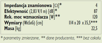

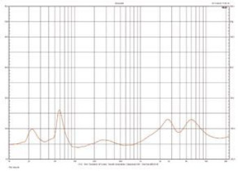

W innych miejscach nie szukałem, ale w katalogu na stronie, na której prezentowane są Antale i Comety, podano na marginesie najważniejsze parametry, a wśród nich impedancję - ale nie jest to zwykle deklarowana impedancja znamionowa, wciąż przez producentów zawyżana, a przez nas wałkowana, lecz po prostu impedancja minimalna, albo lepiej powiedzieć: minimalna wartość impedancji w całym pasmie.
Producent podaje tyle, ile i nam wyszło w pomiarach - 3,4 oma (przy ok. 120 Hz), nie ma więc zamiaru tym sposobem stroić się w 8-omowe piórka, choć unika podania jednoznacznie impedancji znamionowej. Każdy średnio wyedukowany audiofi l na tej podstawie powinien już wiedzieć, o co chodzi. To standardowe, znamionowo 4-omowe obciążenie o średnim stopniu trudności. Czułość wynosi 87 dB (wynik też jest typowy, w zakresie parametrów "energetycznych" nie dzieje się nic szczególnego, co mogłoby świadczyć o konkretnym przeznaczeniu (np. pod kątem wzmacniaczy lampowych).

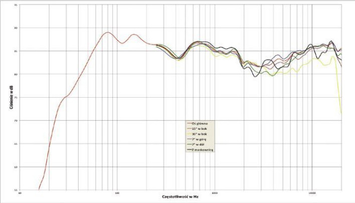

Charakterystyka przetwarzania jest o tyle zaskakująca, że chyba po raz pierwszy (w historii testów Triangle) nie widać na niej wyeksponowania wysokich częstotliwości; owszem, charakterystyka wznosi się powoli począwszy od 3 kHz, ale tam ma obniżenie, a poziom w najwyższej oktawie jest podobny jak w okolicach 1 kHz.
Zakres kilku kHz wypełnia się najlepiej na osi +7O, na osi -7O osłabienie jest największe, więc lepiej nie siadać zbyt nisko, lepiej też zdjąć maskownicę, która wprowadza wyraźne nierównomierności. Wysokie tony nie są uwypuklone, ale w zamian - a to zamiana bardzo korzystna - sięgają z dobrym poziomem aż do 20 kHz i są świetnie rozpraszane, nawet pod kątem 30O charakterystyka trzyma się dzielnie. Bas jest trochę wzmocniony, lecz też wcale nie tak, jak to się w kolumnach Triangla zdarzało. Punkt -6 dB (względem poziomu średniego) notujemy przy ok. 45 Hz - nie jest to rekord testu, ale wynik przyzwoity, zwłaszcza że spadek aż do 25 Hz nie jest bardzo stromy.
