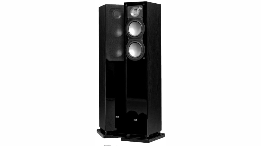

Układ tworzą dwie "piętnastki" i JET, filtrowane jak w typowym układzie dwuipółdrożnym (częstotliwości podziału - 700 Hz i 2700 Hz). Od strony akustycznej obudowa kolumn Elac FS 187 jest dość ciekawa; choć to jednokomorowa skrzynka z systemem bas-refleks wspólnym dla obydwu 15-tek, to dwa wyloty bas-refleksu o różnych wymiarach, umieszczone w różnych miejscach, wraz z zatyczką opcjonalnie zamykającą jeden z nich, zapewniają użytkownikowi pewne możliwości regulacji.
Większy otwór - o średnicy 8 cm - znajduje się w dolnej ściance, stąd też cokół został odsunięty przez nóżki 2-cm wysokości; takie umieszczenie otworu pozwala na zastosowanie długiego tunelu (20 cm), a przez to niskie dostrojenie; gdyby jednak basu było zbyt mało, skuteczniejsze jest, choć dla laików zabrzmi to dziwnie-strojenie do wyższej częstotliwości rezonansowej, które można uzyskać powiększając powierzchnię otworu (tunelu); można też, z takim samym rezultatem, dodać drugi otwór - znajduje się on z tyłu, na górze.
Jeżeli więc obydwa otwory działają, bas będzie mocniejszy (nawet nie wprost przez większą powierzchnię, ale przez wynikające stąd wyższe strojenie); jeśli górny otwór zamkniemy zatyczką, basu będzie mniej, choć będzie on nawet trochę lepiej rozciągnięty (niższe strojenie).
Bardziej subtelny wpływ na drugi skraj pasma może mieć zastosowanie, znajdujących się w komplecie, cienkich piankowych pierścieni, które należy przymocować do frontu JET-a w celu lekkiego obniżenia poziomu wysokich częstotliwości.

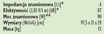

Moc wzmacniacza [W] 90
Wymiary [cm] 97,5 x 21 x 29
Rodzaj głośników W
Efektywność [dB] 87
Impedancja (Ω) 6

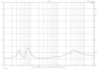

Elac "wchodzi w szczegóły" w informacjach dotyczących parametrów, i robi to dość rzetelnie, podając np., że minimalna wartość impedancji pojawia się przy 220 Hz i wynosi 5 omów, a (w związku z tym) impedancja znamionowa to 6 omów. Trudno cokolwiek zarzucić takiej sekwencji, zwłaszcza gdy na zmierzonej charakterystyce impedancji zgadza się wartość owego minimum.
Już wiemy, że kolumny Elac FS 187 to elektrycznie nietrudne obciążenie, podobne do Ikona 6 mkII, tylko o nieco niższej efektywności - ale 87 dB czułości przy 6 omach to wciąż bardzo dobry wynik (producent podaje 88 dB, tylko - jednodecybelowa różnica jest wręcz godna uznania). To kolejna kolumna, którą można podłączyć praktycznie do wszystkiego - wszystkiego, co dostarcza chociaż kilkanaście watów...

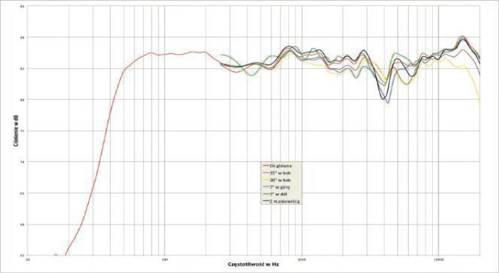

Charakterystyka przetwarzania może się spodobać zwolennikom liniowości, tym razem nie widać nawet lekkiego eksponowania niskich częstotliwości, a wysokich-tylko przy 15 kHz widać minimalną górkę. To kolejny przykład, jak niewiele mają z rzeczywistością pokutujące wciąż opinie o "niemieckim brzmieniu", związanym z charakterystyką w kształcie wanny.
Producent podaje pasmo od 36 Hz, w naszych pomiarach spadek -6 dB pojawił się nieco wyżej, przy 44 Hz. Zbieżność charakterystyk zmierzonych pod różnymi kątami jest dobra, a rozpraszanie wysokich częstotliwości doskonałe - nawet pod kątem 30O charakterystyka utrzymuje dobry poziom aż do 15 kHz, chociaż można dostrzec, że w zakresie średnich częstotliwości nieco wyższy poziom uzyskujemy siadając nieco wyżej, wtedy jednak pojawia się dołek przy 4 kHz-Ale to duperele. Owszem, maskownicę lepiej zdjąć, lecz i ona nie jest źródłem jakiegoś dramatu. Doskonale zestrojone kolumienki.
