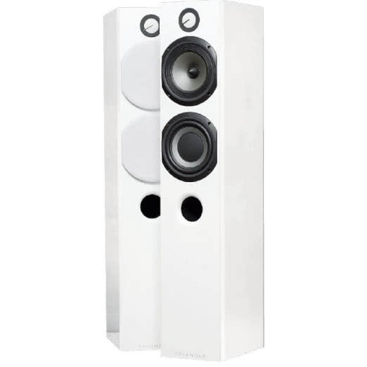

Wykonanie Triangle tym razem bez tubowego wysokotonowego, w specjalnej obudowie na wysoki połysk – białej, czarnej lub czerwonej.

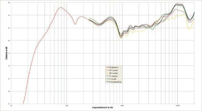

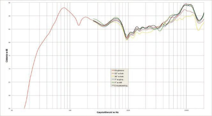

Laboratorium Zdecydowane eksponowanie skrajów pasma. Wysoka czułość 89 dB przy impedancji 4 omy (bez spadków poniżej tej wartości).

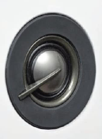

Intrygujący jest fakt, że w projekcie tym Triangle porzuciło jeden ze swoich najbardziej charakterystycznych elementów - tubowy głośnik wysokotonowy, który zastąpiło "zwykłą" metalową kopułką.
To posunięcie podyktowane albo oszczędnościami (ale czy taki tubowy wysokotonowy, jaki montowany jest w konstrukcjach serii Ex, byłby tu zbyt drogi?), albo był to "taktyczny odwrót", wymuszony nieufnością wielu klientów do tubowych wysokotonowych - kopułkowy jest "bezpieczniejszy", lecz z drugiej strony rezygnacja ze "specialite de la maison" jest ruchem dość ryzykownym. Bo po czym tu poznać Triangle?

Teraz nie może być skuchy, jakość wykonania zostaje postawiona na pierwszym planie i nie tylko lakierowanie, ale też wszystkie detale, są smakowicie dopracowane, co pokazujemy na kilku zdjęciach. Oprócz kopułki wysokotonowej, w układzie dwuipółdrożnym uczestniczą głośniki 18-cm - tutaj poznamy firmową technikę, przede wszystkim w "pofałdowanym" zawieszeniu przetwornika nisko-średniotonowego.

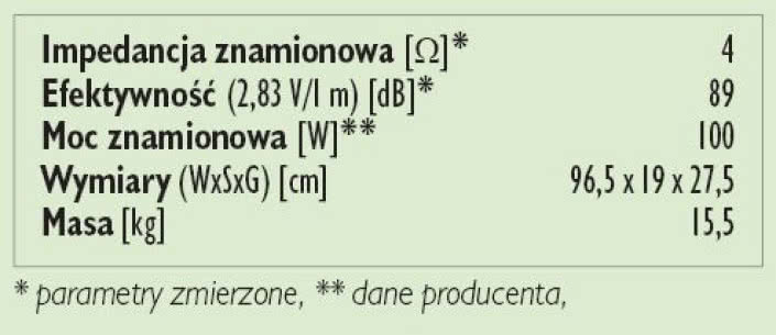

Moc wzmacniacza [W] 100
Wymiary [cm] 96,5 x 19 x 27,5
Rodzaj głośników W
Efektywność [dB] 89
Impedancja (Ω) 4

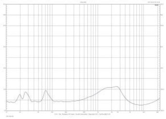

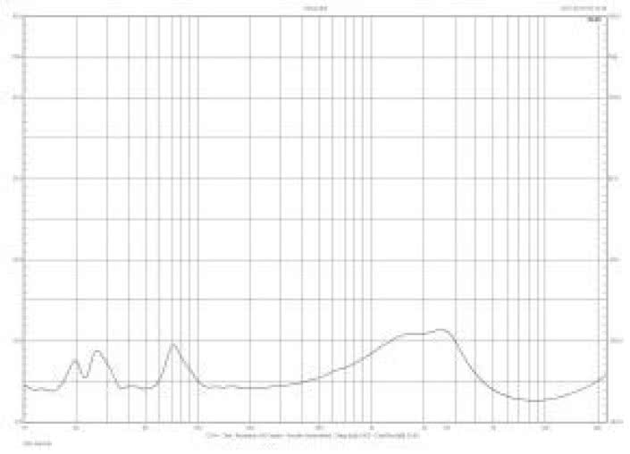

Jest druga w nocy, przez cały dzień opisywałem laboratoria, zostały już tylko Triangle... a tu nie ma przebacz. Będę się czepiał do mojego ostatniego laboratorium (w tym teście i w ogóle) - ale powiedzcie mi, jaka metoda pozwala stwierdzić, że impedancja znamionowa wynosi 6 omów, podczas gdy minimum to 3,9 oma? Focal przy minimum 2,9 oma zadeklarował impedancję znamionową 8 omów - to rozumiem, idzie w zaparte, jest konsekwentnie bezczelny, zawsze deklaruje 8 omów...
Triangle tak nie przeinacza, a tylko trochę naciąga... Ale z minimum na poziomie 3,9 oma mamy impedancję znamionową 4 omy, i trudno. Nawet wraz z nią czułość na poziomie 89 dB to dobry wynik. Charakterystyka przetwarzania jest daleka od liniowości, nie da się tego ukryć ani nazwać jakoś politycznie "modyfi kacją" czy "akcentowaniem", ulubione przysłówki "lekko", "trochę" i "delikatnie" też muszą pójść w odstawkę, bo bas wyeksponowany jest tak samo wyraźnie jak góra pasma, a ponadsześciodecybelowego schodka na samym środku pasma też trudno nie zauważyć.
Co jednak pozytywne: z grubsza rzecz biorąc, osłabienie jest tam, gdzie może być i często jest, nie tylko w kolumnach Triangle, w zakresie "wyższego środka". Wszystkie charakterystyki (zmierzone pod różnymi kątami, a także z maskownicami - dodatkowa z osi głównej) tworzą mocno skupioną wiązkę, co oznacza, że kolumny nie będą zmieniały swojego brzmienia w zależności od naszej pozycji względem nich (oczywiście w granicach rozsądku; możemy usiąść wyżej lub niżej, a kolumn nie musimy precyzyjnie wycelować w miejsce odsłuchowe). Bas ma największą energię w okolicach 80 Hz, poniżej nachylenie zbocza jest spore, ale ponieważ bas spada z wysokiego konia, to udaje mu się dociągnąć przy spadku -6 dB w okolice 40 Hz.
