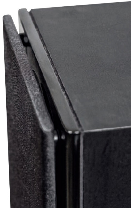

Front polakierowano na czarny błysk, pozostałą część obudowy pokryto czarną okleiną. Cienka maskownica trzyma się tradycyjnie – na kołeczkach − ale wszystko razem wygląda subtelnie.
Front polakierowano na czarny błysk, pozostałą część obudowy pokryto czarną okleiną. Cienka maskownica trzyma się tradycyjnie - na kołeczkach - ale wszystko razem wygląda subtelnie.

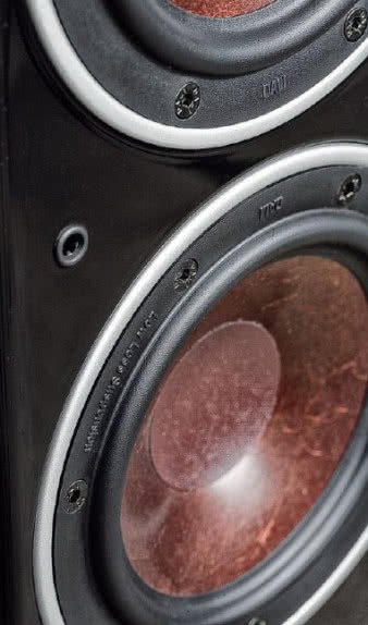

Kolumny Dali Zensor 5 są małe, lecz bardzo "apetyczne". Zawierają - znany już z innych serii Dali - układ z dwoma "15-tkami" (Ikon 5, Mentor 5). Jak widać, "5" w symbolu jest kodem takiej właśnie konstrukcji.
Dali Zensor 5 nie jest jednak układem dwuipółdrożnym, lecz dwudrożnym - obydwie "15-tki" pracują wspólnie w całym zakresie nisko-średniotonowym, do częstotliwości podziału z wysokotonowym, która (według danych producenta) jest dość niska - 2,4 kHz.
Dali Zensor 5 -głośniki

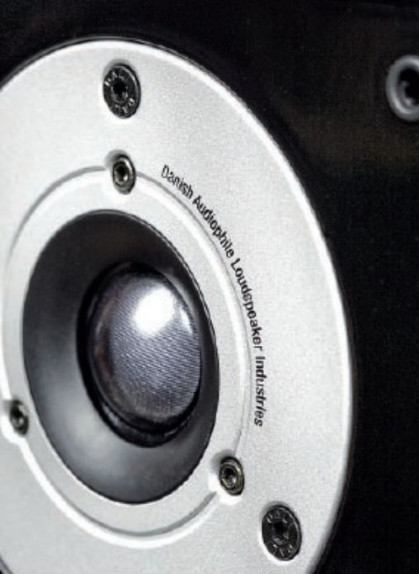

Jest jeden głośnik wysokotonowy... co tylko pozornie jest oczywiste, gdyż jedną z dwóch specjalności Dali jest hybrydowy tandem kopułka-wstęga; taki pojawia się jednak dopiero w serii Ikon, nie ma go nawet w Lektorach, więc nie można z powodu tego braku robić tańszym Zensorom zarzutu.
Jest za to drugi charakterystyczny firmowy element, którego nie ma jeszcze w Conceptach - membrany głośników nisko-średniotonowych zostały wykonane z celulozy zmieszanej z włóknem drzewnym. Głośnik wysokotonowy to 25-mm tekstylna kopułka, według firmowej specyfikacji znacznie lżejsza od innych o podobnej średnicy.
Danish Audiophile… czy to Dali, czy jakakolwiek inna duńska firma – w duńskich kolumnach bardzo rzadko spotkamy kopułki inne niż tekstylne.

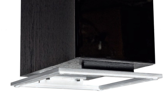

Prostym i świetnym pomysłem jest cokół, wykonany z metalowej ramki - oryginalny, przyciągający wzrok, przy tym delikatny i jednocześnie funkcjonalny - żadna "płyta chodnikowa", jaką zdarza się spotykać u konkurencji.

Cokół należy zaliczyć do kolejnych konstrukcji z cyklu "proste i genialne": aluminiowa ramka dystansowana przez dwie listewki - efekt wyśmienity.

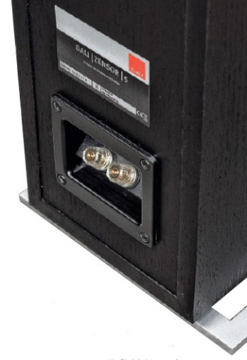

Zwykłe, pojedyncze i wygodnie umieszczone (na samym dole) gniazdo przyłączeniowe - nie rodzi żadnych audiofilskich pytań ani emocji.

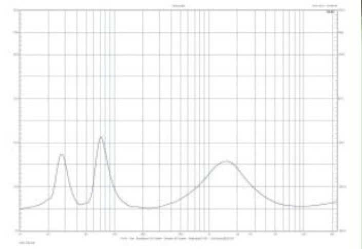

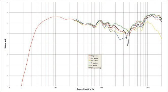

Dali konsekwentnie projektuje kolumny o dobrze wyważonej relacji czułości do impedancji - jako że impedancja nie jest tu niska (znamionowo 6-omowa), więc nie wymusza przepływu większego prądu, nie jest dla żadnego wzmacniacza "trudna", jednocześnie powoduje, że czułość nie jest bardzo wysoka - ale nie jest też problematycznie niska (86 dB).
Wypada podkreślić, że 6 omów impedancji odczytujemy zarówno w katalogu producenta, jak i w naszych pomiarach. Charakterystyka przetwarzania też jest typowa dla Dali - dobrze zrównoważona, z podobnie wzmocnionymi skrajami pasma i z lekkim osłabieniem w zakresie 3-4 kHz - a więc tam, gdzie słuch ma największą czułość i nawet lubi taką korektę. Aby jednak nadmiernie nie pogłębiać tego efektu i nie wywoływać poważniejszego obniżenia w okolicach 2-3 kHz, należy usiąść raczej niżej niż wyżej (najlepiej z głową na wysokości 80-90 cm), ewentualnie kolumny lekko (kilka stopni, nie kilkanaście) pochylić do tyłu.
Łatwo dostrzec wpływ maskownicy - wywołuje ostrą zapadłość niedaleko 4 kHz - ale na pewno nie idą z tym w parze poważne problemy brzmieniowe, takie wąskopasmowe osłabienia zwykle nie sprawiają problemu, a wyżej wpływ maskownicy jest już tylko delikatny. Góra pasma została wzmocniona dopiero w najwyższej oktawie (10-20 kHz), gdzie widać też bardzo dobre rozpraszanie - dopiero pod kątem 30O charakterystyka zaczyna opadać wyraźnie wcześniej. Niskie częstotliwości nie mają agresywnego wzmocnienia wokół 100 Hz, za to sięgają bardzo daleko - spadek -6 dB względem poziomu średniego widać przy 35 Hz.
