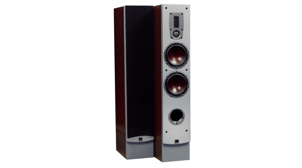

Patrząc na zdjęcie samych Ikonów 5, trudno mieć dobre pojęcie o ich gabarytach. Wydają się standardowe, a może nawet trochę wyższe niż większość układów dwuipółdrożnych, bo optycznie wyciąga je w górę hybrydowy moduł wysokotonowy, który tutaj może wręcz wydawać się modułem średniowysokotonowym (z kopułkowym średniotonowym i wstęgowym wysokotonowym).
Najważniejszym, choć podświadomym źródłem dla takich wrażeń jest założenie, iż na pierwszym planie widnieją osiemnastocentymetrowe głośniki niskośredniotonowe. W rzeczywistości są to głośniki piętnastocentymetrowe, a Dali Ikon 5 ma wysokość 80 cm!

Znowu biorąc do porównania Chario, we włoskich kolumienkach można zachwycać się jakością naturalnej okleiny i szanować klasykę prostej skrzynki, w duńskich miniaturkach materiały są bardziej "budżetowe", okleina jest bowiem sztuczna, jednak do architektury wprowadzono dużo - i do tego gustownych - detali. Front składa się z dwóch warstw, przedzielonych dyskretną dylatacją, polakierowanych na różne odcienie szarości.
Płyta zewnętrzna nie dochodzi do samego dołu, wcześniej kończy się łukiem, a sama maskownica, tworząca kolejną warstwę, wycięta jest w drugą stronę, odsłaniając firmowe logo. Maskownica ma grubość tylko 5 mm - to bardzo dobrze również ze względów akustycznych.
Otwór bas-refleks, ładnie wyprofilowany jest przykręcany podobnie jak głośniki niskośredniotonowe itd. Wszystko zostało przemyślane, żadna część nie jest zdjęta "z półki", a owa drobiazgowość dotycząca wszystkich Ikonów, jest szczególnie efektowna właśnie w tak małej kolumnie.
Kropkę nad i estetycznej nowoczesności stawia kolor okleiny, co prawda winylowej, jednak bardzo atrakcyjnej - mam na myśli dostarczoną do testu parę w kolorze wenge. Wenge w wydaniu Dali jest zdecydowanie bardziej wengopodobne niż w Cabasse.
Dostęne też są inne wersje kolorystyczne - jasny dąb, jasny orzech i czarny, a ponadto droższe o kilkaset złotych lakierowanie na biało na wysoki połysk; co za odmiana względem niemiłościwie nam panującego czarnego lakieru fortepianowego. Żeby tak jeszcze przestało się błyszczeć...
Pieczołowite wykonanie detali nie kończy się na powłoce zewnętrznej. Po wykręceniu głośników widzimy ich lakierowane kosze (odlewane z metali lekkich) i układy magnetyczne (ekranowane). Membrany głośników nisko- i niskośredniotonowego mają kolor brązowy, co ma pewien związek z faktem, że w celulozie, która jest ich głównym tworzywem, jest też domieszka włókien drzewnych.

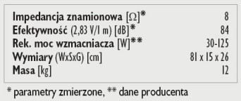

Moc wzmacniacza [W] 30-125
Wymiary [cm] 81x15x26 cm
Typ obudowy br-p
Rodzaj głośników P
Efektywność [dB] 84
Impedancja (Ω) 8

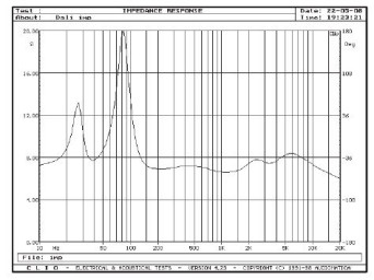

Uroczyście deklarowana przez producenta przyjaźń między Ikonami a wzmacniaczami znajduje pełne pokrycie w przebiegu impedancji - jej minimum w zakresie niskośredniotonowym lokuje się na poziomie ok. 7 omów, co oznacza ośmioomową impedancję znamionową, z jaką poza tym przypadkiem nie mamy do czynienia więcej w teście. Co więcej, poza dwoma wierzchołkami w zakresie niskotonowym, wyżej zmienność jest niewielka, co tym bardziej ułatwia pracę wzmacniaczowi. Ceną za wysoką impedancję jest niska efektywność napięciowa - w tym przypadku 84 dB, ale wzmacniacz, który potrafi dać przynajmniej 50 W na 8 omach, będzie już wystarczający. Ikony 5 bardzo głośno i tak nie zagrają, bo limituje je też moc znamionowa (producent jej nie podaje, ale można szacować na 100 W), są to kolumny do słuchania generalnie z umiarkowaną głośnością, ewentualnie do roli satelitów wspieranych subwooferem - jak znalazł w połączeniu ze stereofonicznymi DVD-amplitunerami NADa i Primare, testowanymi w numerze wrześniowym.

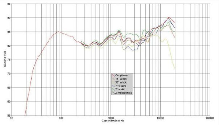

Charakterystyce przetwarzania daleko do liniowości, ale wbrew pierwszemu wrażeniu nie jest źle. Wyraźne jest wyeksponowanie wysokich tonów, natomiast bas i średnica oscylują w granicach +/- 2,5 dB (na osi głównej). W zakresie podziału między sekcją niskośredniotonową a wysokotonową, przy 2-4 kHz, poziom dość silnie zmienia się w zależności od osi pomiaru - obniżenie mamy na osi +7O, najlepsze wypełnienie na osi -7O. W praktyce nie będzie ławo uniknąć nam osłabienia, gdyż główną oś pomiaru i tak ustaliliśmy dość nisko - na wysokości 80 cm. Na basie spadek - 6dB pojawia się przy 40 Hz - bardzo nisko, jak na takie maleństwo.
