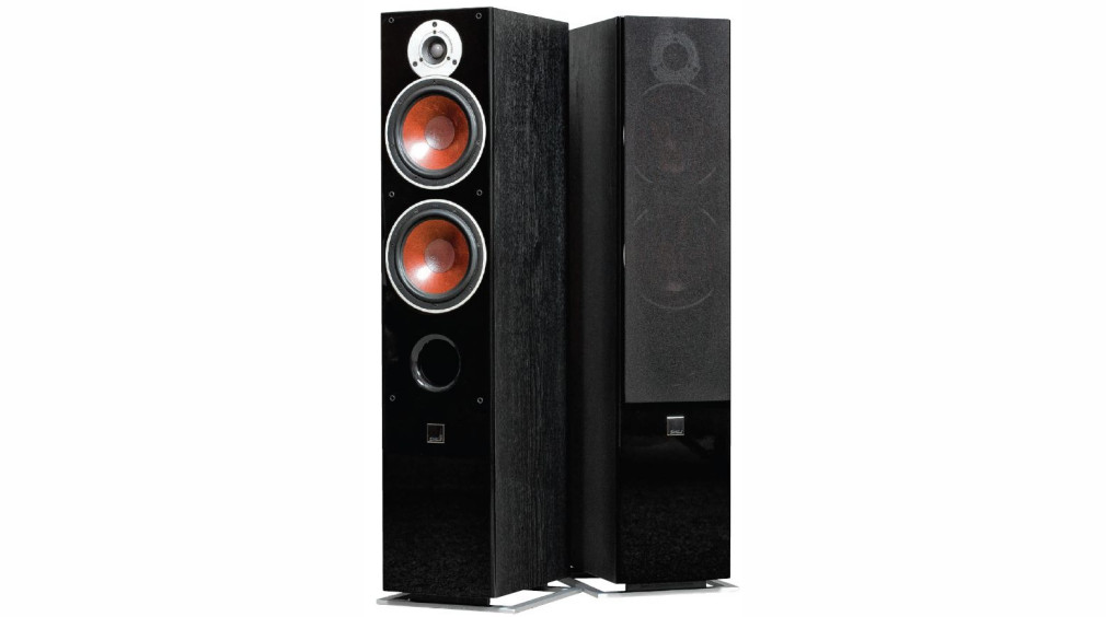

Producent nazywa Zensora 7 "opus magnum" serii Zensor, co jest usprawiedliwione pozycją na jej szczycie, ale dosłownie to nie jest on dziełem wielkim... W skali bezwzględniej to kolumna średniej wielkości; w serii Zensor nie ma już jednak większej, taka jest bowiem koncepcja tej skromnej, lecz wyrazistej grupy produktów - trafić w gust użytkowników, którzy poszukują głośników o nowoczesnym wyglądzie, ale umiarkowanej wielkości.
Apetyczne wzornictwo, mieszanka skandynawskiej prostoty i gustownych, firmowych dodatków Dali. Trzy wersje kolorystyczne. Układ dwudrożny, ale z dwoma 18-cm nisko-średniotonowymi.

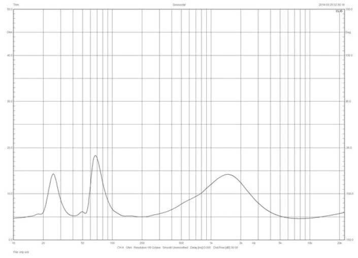

Łatwa impedancja (6 omów i niewielka zmienność) wraz z wysoką czułością (87 dB) tworzy „przyjazne” towarzystwo dla każdego wzmacniacza. Charakterystyka przetwarzania z lekko wyeksponowanymi skrajami pasma.

Tutaj nie są bite żadne rekordy, nie ma miejsca na prężenie muskułów, trzeba za to zaprojektować elegancki detal i dokładnie go wykonać. Kontakt organoleptyczny z Zensorami usatysfakcjonuje tych, którzy lubią skandynawską, nieprzeładowaną, ale smaczną stylistykę.
Jednocześnie producent wyszedł naprzeciw modzie na "piano black", czarny błyszczący front dotyczy wersji zarówno wykończonej (na pozostałych powierzchniach obudowy) czarną folią ("black ash"), jak też imitacją jasnego dębu.
Trzecia wersja jest w całości biała (również tutaj front jest lakierowany na wysoki połysk). Taka opcja zdobywa powoli popularność również w Polsce, a kolumny Dali Zensor 7 stwarzają bardzo dobrą okazję, aby się do niej przekonać - pozostałe elementy designu świetnie pasują do koloru białego, w tym, charakterystyczne dla Dali, brązowe membrany przetworników nisko-średniotonowych.

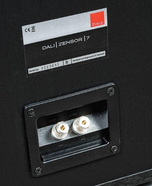

Terminal przyłączeniowy nie rozpala (niezdrowych) emocji.

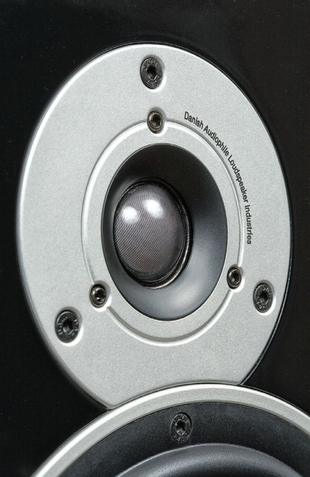

Od strony elektroakustycznej Dali Zensor 7 są jednak konwencjonalne, w tej serii nie są stosowane "hybrydowe" (kopułkowo-wstęgowe) moduły wysokotonowe Dali, a "tylko" same kopułki wysokotonowe (jedwabne, 25-mm).

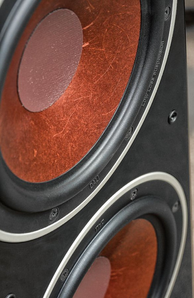

Zensor 7 to konstrukcja wyglądająca na dwuipółdrożną, ale z informacji producenta wynika, że jest jeszcze prostsza - dwudrożna, chociaż z tandemem przetworników nisko-średniotonowych, jednak tak samo filtrowanych. Membrany z włókna drzewnego "uwiarygadnia" wspomniane ich zabarwienie - na brązowo. Pracują we wspólnej komorze bas-refleks, z otworem widocznym na przedniej ściance.

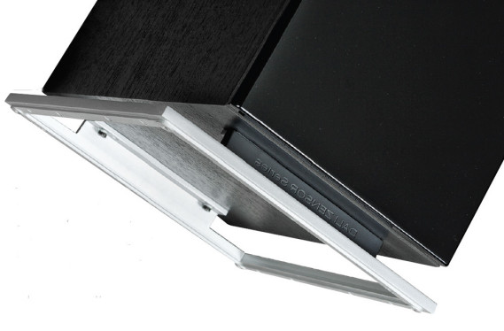

Zamiast na masywnym cokole lub chimerycznych nóżkach, Zensory opierają się na wizualnie delikatnym, ale dostatecznie solidnym aluminiowym stelażu.

W serii Zensor nie dostaniemy jednej ze "specjalności kuchni" Dali – hybrydowego modułu wysokotonowego – ale dobra i dobrze dostrojona 25-mm kopułka oczywiście wystarcza.

Firma Dali od dawna stosuje w swoich przetwornikach membrany przede wszystkim z materiałów naturalnych - w przetwornikach niskotonowych, nisko-średniotonowych i średniotonowych z celulozy oraz włókna drzewnego, w kopułkach wysokotonowych -z jedwabiu (tylko wstęgowe superwysokotonowe mają membrany z folii aluminiowej -zastosowanie innego materiału raczej nie wchodzi w grę).
Membrany z domieszką włókna drzewnego to najbardziej wyrazista cecha prawie wszystkich kolumn Dali. Delikatne, satynowe aluminiowe dodatki na tle błyszczącego frontu nadają Zensorom atrakcyjny, ale nie nazbyt efekciarski wygląd.
