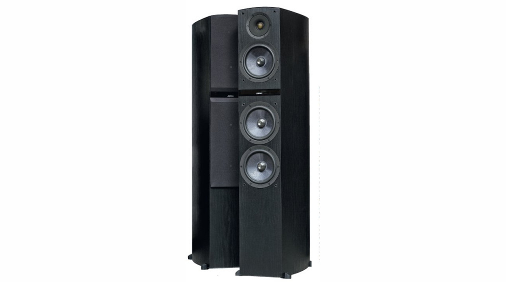

Obudowa Jamo C809
Najpierw obejrzyjmy obudowę Jamo C809. Jej wysokość znacznie przekracza 1 m, "przeskakuje" nawet Dali, i nie jest zwyczajną skrzynią - niejednego ucieszą wygięte ścianki boczne, które jednak nie zbiegają się do węższego niż front tylnego panelu, jak w wielu przypadkach (np. Wharfedale), lecz nieszkodliwie dla wyglądu, a z korzyścią dla objętości (większej), czynią obudowę lekko "napęczniałą".
Górna ścianka również jest wypukła (co widać od frontu w łuku górnej krawędzi frontu) i wykończona taflą szkła. A teraz chwila małego rozczarowania - pozostałe ścianki są wykończone folią drewnopodobną, a nie naturalnym fornirem. Dostępne kolory to ciemna jabłoń i czarny - krótka historia.
Front urozmaicono listewką, oddzielającą optycznie sekcję średnio-wysokotonową od pary niskotonowych. "To co na górze" bardzo przypomina monitor C803, i możliwe, że zainstalowano tam dokładnie te same typy przetworników (tylko inaczej filtrowane).
Efekt ten podkreślono podzieleniem również maskownicy na dwie mniejsze (wedle tak wyznaczonej granicy); dolna maskownica nie sięga jednak do samej dolnej krawędzi frontu.
Osiemnastki i inne głośniki
Zarówno w Jamo C809, jak i w Ikonach 7 Dali widzimy trzy "18-tki". Zostały jednak inaczej skonfigurowane - w Dali wszystkie trzy są tego samego typu, pracują razem w zakresie basowym, a jeden z nich, najbliższy wysokotonowemu, również w zakresie średniotonowym.
W Jamo wszystkie "18-tki" wyglądają od zewnątrz tak samo, ale są różne; mimo to wciąż możliwe było zorganizowanie ich współpracy podobnie jak w Dali, bowiem "18-tka" znajdująca się pod wysokotonowym ma najprawdopodobniej parametry głośnika niskośredniotonowego, takiego jak zastosowany w dwudrożnych C803 i dwuipółdrożnych C807.
Ten głośnik w Jamo C809 pracuje jednak tylko w zakresie częstotliwości średnich, bowiem całą kolumnę ułożono jako trójdrożną.
Jak można się domyślać, w tej sytuacji wspomniana różnica między tym głośnikiem a dwoma pozostałymi polega na zoptymalizowaniu ich pod kątem przetwarzania niskich częstotliwości. Zwykle jednak widzimy wtedy np. usztywniające, duże nakładki przeciwpyłowe, a tutaj wciąż prężą się, skądinąd bardzo efektowne, "korektory fazy". Owa optymalizacja sprowadza się tym razem do niegroźnej w skutkach oszczędności.
W głośniku nisko-średniotonowym (który jest tutaj filtrowany jak średniotonowy) firma Jamo wprowadziła, przedstawiany już w testach C803 i C807, specjalny system "aktywnej korekcji impedancji", który można rozpoznać po parze cienkich kabelków wchodzących do środka układu magnetycznego; system ten redukuje zniekształcenia głównie w zakresie częstotliwości średnich, więc rezygnacja z niego nie degraduje jakości przetwarzania basu; ponadto w głośnikach niskotonowych widać mniejsze magnesy, co może wynikać nie tyle z oszczędności, co z optymalizowania parametrów T-S dla jak najlepszego zestrojenia bas-refleksu (w dużej objętości nie potrzebujemy bardzo niskiej wartości parametru Qts, której służą silne magnesy - przedstawiając problem w największym skrócie).

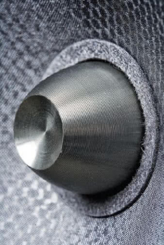

Sama membrana jest bardzo dobra dla przetwarzania zarówno niskich, jak i średnich częstotliwości - ma strukturę plastra miodu, jest więc bardzo sztywna i dostatecznie lekka. Głośnik wysokotonowy to 25-mm jedwabna kopułka, wzbogacona o system odprzęgania od obudowy; głośnik jest osadzony elastycznie w dużej puszcze zewnętrznej, którą przykręcono do obudowy.
Front ma specjalny, lekko tubowy profil, modyfikujący charakterystykę kierunkową tak, aby przy częstotliwości podziału była ona zbieżna z charakterystyką głośnika średniotonowego. Jest tu sporo sensownych detali, nawet jeżeli znanych już od kilku lat, to wciąż aktualnych - prawa fizyki w tym czasie się nie zmieniły.

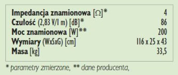

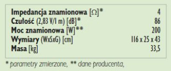

Moc wzmacniacza [W] 200
Wymiary [cm] 116 x 25 x 43
Rodzaj głośników W
Efektywność [dB] 86
Impedancja (Ω) 4

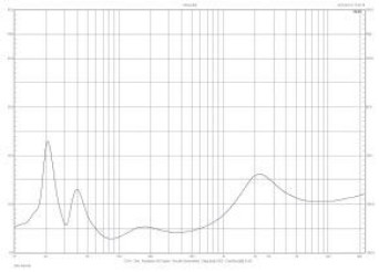

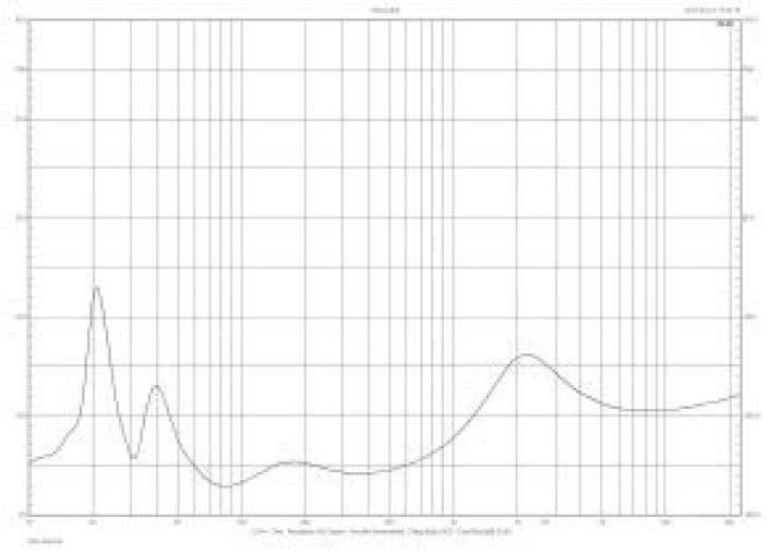

No wreszcie... kolumna przedstawiająca sobą obciążenie trochę bardziej wymagające, dająca alibi zakupowi mocniejszego wzmacniacza, który nie boi się niskich impedancji. Minimum przy 85 Hz ma wartość 3 omy. Zaskakujące jest, że w tym teście - kolumn w sumie poważnych i dedykowanych wzmacniaczom poważnym - taki przypadek trafi ł się tylko jeden. Warto też zwrócić uwagę na bardzo niskie dostrojenie bas-refl eksu, sygnalizowane przez minimum przy 30 Hz - ciekawe, jak niską częstotliwość graniczną udało się osiągnąć tym sposobem?

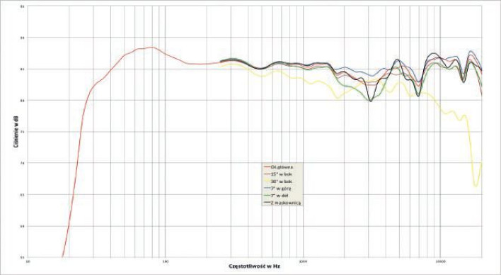

Od tego więc zacznijmy, patrząc na charakterystykę przetwarzania. Ustalając, że czułość wynosi 86 dB (wynik umiarkowany, jak na tak niską impedancję), spadek -6 dB w zakresie niskich częstotliwości, wyznaczony względem tego poziomu, odnotowujemy przy 26 Hz - fenomenalnie nisko; warto jednak wiedzieć, że na taki wynik zapracowała nie tylko niska częstotliwość rezonansowa obudowy, ale i inne parametry układu (proszę zwrócić uwagę, że obydwa bas-refl eksowe wierzchołki impedancji leżą bardzo blisko siebie - co też dobrze służy rozciągnięciu basu, ale wymaga dużej objętości obudowy).
Charakterystyka nie jest wygładzona tak idealnie, jak w Elacu, ale jest podobnie bardzo dobrze zrównoważona w skali całego pasma. Osłabienie w okolicach częstotliwości podziału jest uzależnione od osi pomiaru: najmniejsze (w zasadzie ustępujące) pod kątem +7O, największe pod kątem -7O; siadając wyżej lub niżej, ewentualnie lekko pochylając kolumnę, możemy zmieniać brzmienie poprzez modyfi kowanie charakterystyki w tym newralgicznym zakresie.
W tym samym miejscu swój "udział w pracach" zaznacza niepotrzebnie maskownica, wywołując dołek przy 3 kHz, a także pogłębiając kolejny przy 7 kHz - lepiej odłożyć ją na bok. Dość nietypowo, na osi 30O pojawia się osłabienie już w zakresie średnich częstotliwości, z kolei na osi 15O nie widać już żadnych dodatkowych problemów. Kolumny lepiej wycelować w miejsce odsłuchowe, ale nie musimy tego robić z zegarmistrzowską precyzją.
