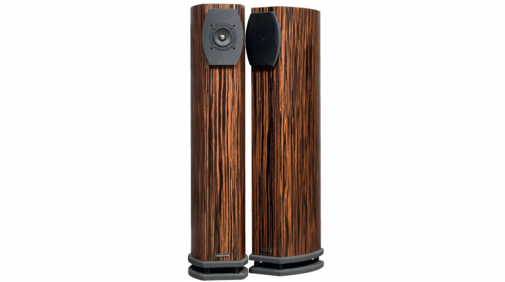

Wykonanie Starannie wykonana, niewielka konstrukcja wolnostojąca z oryginalnym układem głośnikowym, złożonym z niskotonowego i średnio-wysokotonowego.

Kiedy jednak wypakowałem Audium Comp 7 Passive z kartonu, trochę się zdziwiłem, a nawet zmartwiłem - na środku pokoju stanęła kolumna bliźniaczo podobna do testowanej poprzednio, którą przecież jeszcze dobrze pamiętałem.
Z tyłu, zamiast radiatora wbudowanego wzmacniacza i pojedynczego gniazda RCA, pojawiła się płytka w tym samym rozmiarze z dwoma parami zacisków głośnikowych, ale sama obudowa, a nawet głośniki, wyglądają podobnie...

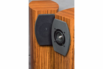

Audium stosuje głośnik o średnicy 10 cm (w katalogu podaje średnicę membrany - 76 mm), forsując niską, jak na ten kaliber, częstotliwość podziału, konieczną jednak ze względu na odsunięcie głośnika niskotonowego, który znajduje się na dolnej ściance; dochodzimy w ten sposób do zasadniczej zalety firmowej koncepcji - w szerokim zakresie średnio-wysokotonowym, a zwłaszcza na przejściu środek-góra, w którym czułość ucha jest największa, pracuje jeden przetwornik, dźwięk jest nieskażony dzieleniem sygnału (między przetwornik nisko-średniotonowy a wysokotonowy w klasycznym układzie) i emitowaniem go z różnych, odsuniętych od siebie (z wyjątkiem układów koncentrycznych) źródeł.
Dodatkowa zaleta jest taka, że posługując się umiarkowanej wielkości głośnikiem średnio-wysokotonowym (tak jak i małym średniotonowym w układach trójdrożnych), można pokusić się o przygotowanie wąskiego frontu i przeniesienie większego głośnika niskotonowego na boczną ściankę; Audium posunął się jeszcze dalej: przeniósł go na ściankę dolną i zmieścił w tym miejscu dzięki dwóm skorelowanym zabiegom - obudowa ma wygięte boczne ścianki, a więc w połowie głębokości jest znacznie szersza niż sam front (i tył), natomiast głośnik nie jest okrągły, lecz owalny, wykorzystujący efektywnie powierzchnię dolnej ścianki.
Bonusem takiego kształtu membrany jest jej większa sztywność, natomiast akustyczną korzyścią zainstalowania głośnika w dolnej ściance ma być ustabilizowanie jego charakterystyki poprzez ustalenie warunków jego pracy (odległość od najbliższej powierzchni odbijającej, czyli cokołu i podłogi, jest niezmienna); odległość od kolejnej dużej powierzchni, czyli ściany pomieszczenia za kolumną, ma mieć już mniejszy wpływ na brzmienie, dzięki czemu możemy ponoć swobodniej ustawiać kolumny, nie bojąc się Mam jednak wątpliwości względem tej teorii, przedstawianej zresztą nie tylko przez firmę Audium.

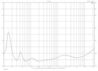

Charakterystyka impedancji Comp 7 nie zdradza jej oryginalnej konstrukcji. Co jednak ciekawe, w zakresie średnich częstotliwości widać wzniesienie - chociaż lekkie (przy 2 kHz) - jakby "elektryczny ślad" podziału między przetwornikiem średniotonowym a wysoktonowym, mimo że mamy do czynienia z jednocewkowym przetwornikiem średniowysokotonowym; to efekt działania filtrów korygujących jego charakterystykę, nie tylko odcinających niskie częstotliwości.
Tamże widać dwa wierzchołki wskazujące na działanie regularnego, nisko dostrojonego (minimum przy 30 Hz) układu bas-refl eks, wreszcie delikatne wzniesienie niedaleko powyżej 100 Hz jest sygnałem (niskiego) podziału między sekcją niskotonową a średnio-wysoktonową. Faktem najważniejszym z punktu widzenia "normalnego" użytkownika jest 4-omowa impedancja znamionowa (3,5-omowe minimum przy 200 Hz), zgodna z danymi producenta.

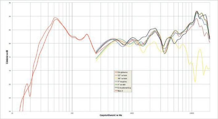

Patrząc na charakterystykę przetwarzania i porównując ją ze zdjętą z wcześniej testowanych Comp 5 Active, widzimy zasadniczą różnicę. Teraz niskie i wysokie częstotliwości są wyeksponowane, nierównomierności na przejściu średnich i wysokich nieco większe (chociaż nie ma tu żadnego łączenia charakterystyk z dwóch przetworników), zbieżność przebiegów dla różnych osi wciąż jest bardzo dobra, bo wynika z właściwości przetwornika (charakterystyki kierunkowe), na które fi ltrowanie czy to aktywne, czy pasywne, nie oddziałuje.
Łączenie charakterystyki z zakresu niskotonowego, zmierzonej w polu bliskim, z charakterystykami zmierzonymi powyżej 250 Hz metodą mls jest trochę problematyczne, co zdarza się często w przypadku konstrukcji z głośnikiem niskotonowym odsuniętym od sekcji średniowystokotonowej. Przy otworze przysłoniętym (bo nie zamkniętym) fi rmowym korkiem z gąbki, poziom basu jest nieco niższy; spadek -6 dB względem poziomu średniego (84 dB) pojawia się bardzo nisko - w okolicach 30 Hz.
