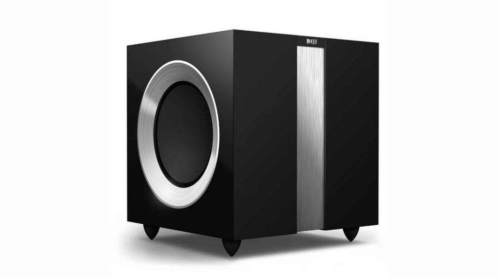

Proste kształty, klasyczne proporcje, doskonałe materiały, perfekcyjne wykończenie. I umiarkowane gabaryty. Tak mogły brzmieć wytyczne dla projektanta.
Biorąc pod uwagę, że w serii znajdują się również dość duże kolumny wolnostojące, KEF R400B może wydawać się raczej mały - na pierwszy rzut oka pasuje bardziej jako uzupełnienie mniejszych modeli, zwłaszcza podstawkowych, ale to może być złudne.
W subwooferze KEF R400B pracują dwa 8-calowe przetworniki (łączna powierzchnia membran podobna jak przy jednym 12-calowym, a taki zrobiłby przecież wrażenie...), zainstalowane na przeciwległych bocznych ściankach.
Głośniki połączone są grubym metalowym prętem, niepozwalającym im na przemieszczanie się względem siebie w trakcie synchronicznego sprężania i rozprężania powietrza w obudowie, same przecież związane są ze ściankami obudowy, stąd cała konstrukcja zachowuje dobrą sztywność, a działające na obudowę i na głośniki siły, skierowane przeciwnie, równoważą się, nie powodując przesuwania się całego subwoofera. Objętość netto REL R400B wynosi 22 litry, obudowa jest zamknięta.
Na tylnej ściance znajduje się oczywiście płyta wzmacniacza z regulacjami, pozostałe są "czyste" - nic nie dmucha w podłogę, dość wysokie nóżki nie wynikają więc z konieczności zachowania prześwitu, pełnią tylko swoją podstawową funkcję. Wzmacniacz pracujący w klasie D składa się z dwóch modułów o mocy 250 W każdy.

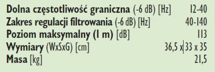

KEF R400B
Poziom max. (dB) 0
Dolna częstotliwość graniczna 12-40
Górna częstotliwość graniczna b.d
Wymiary 36,5 x 33 x 35

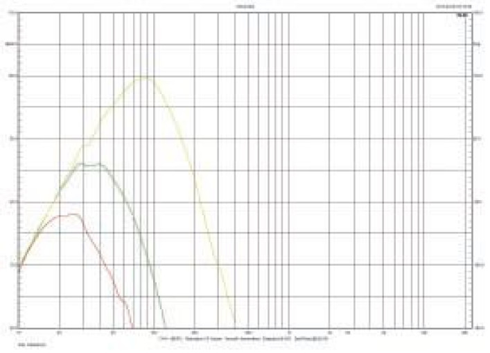

Charakterystyki R400B okazały się dość nietypowe. Praca w obudowie zamkniętej wywołuje wczesny, choć łagodny spadek charakterystyki (na dolnym zboczu), która w subwooferach jest zwykle poddawana korekcji. O ile jednak nie włączymy opcjonalnej equalizacji, zobaczymy (i usłyszymy) z R400B naturalną charakterystykę obudowy zamkniętej, zwłaszcza przy najwyższym filtrowaniu, zachowującym zbocze 12 dB/okt. w szerokim zakresie poniżej 80 Hz. Dlatego wraz z regulowaniem górnej częstotliwości granicznej, którą możemy przesuwać od 40 Hz do 140 Hz (dokładnie zgodnie z opisem przy pokrętle), spadek -6 dB odczytywany na dolnym zboczu też wyraźnie się przesuwa - od 12 Hz (!!!) do 40 Hz; dla uzyskania selektywnego, bardzo niskiego basu należy więc ustawić najniższe fi ltrowanie i jednocześnie "podciągnąć" poziom regulatorem wysterowania.

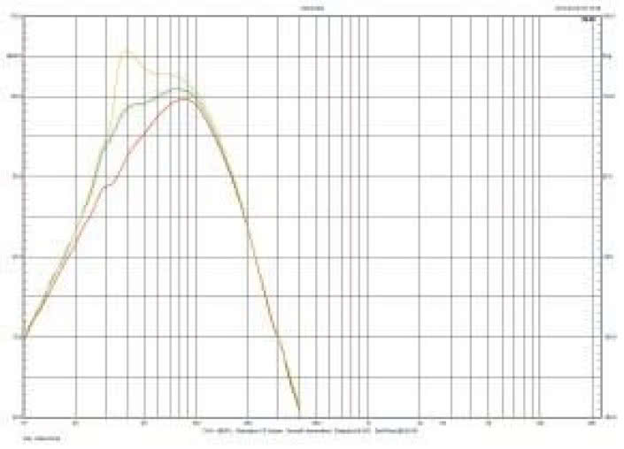

Prawdopodobnie nie uda się tym sposobem osiągnąć wysokich poziomów głośności - moc wzmacniacza zostanie wykorzystana do takiego właśnie korygowania charakterystyki. Mamy jeszcze do dyspozycji przełącznik "equalizacja", który - poza pozycją neutralną - ma dwie aktywne - oznaczone jako +6 dB i +12 dB. Zbadaliśmy jego działanie przy trzech wcześniej omówionych częstotliwościach filtrowania, ale wystarczy pokazać tylko jeden, najbardziej reprezentatywny obrazek, dla najwyższej z nich (140 Hz), przy której equalizacja jest też najbardziej użyteczna.
Koncentruje się ona bowiem przy częstotliwości 40 Hz, rzeczywiście wywołując przy tej częstotliwości wzmocnienie o 6 dB lub 12 dB (sąsiedztwo też jest oczywiście wzmocnione, ale delikatniej). Dzięki temu, w sytuacji, w której chcemy (a raczej musimy) wybrać wysoką częstotliwość podziału, nie jesteśmy skazani na zbyt wcześnie opadające zbocze w stronę najniższych częstotliwości; bez equalizacji spadek -6 dB mieliśmy tam przy 40 Hz, a z equalizacją "+6 dB" jesteśmy już przy 30 Hz. Natomiast korzystanie z equalizacji przy znacznie niższych częstotliwościach fi ltrowania nie przynosi korzyści.
