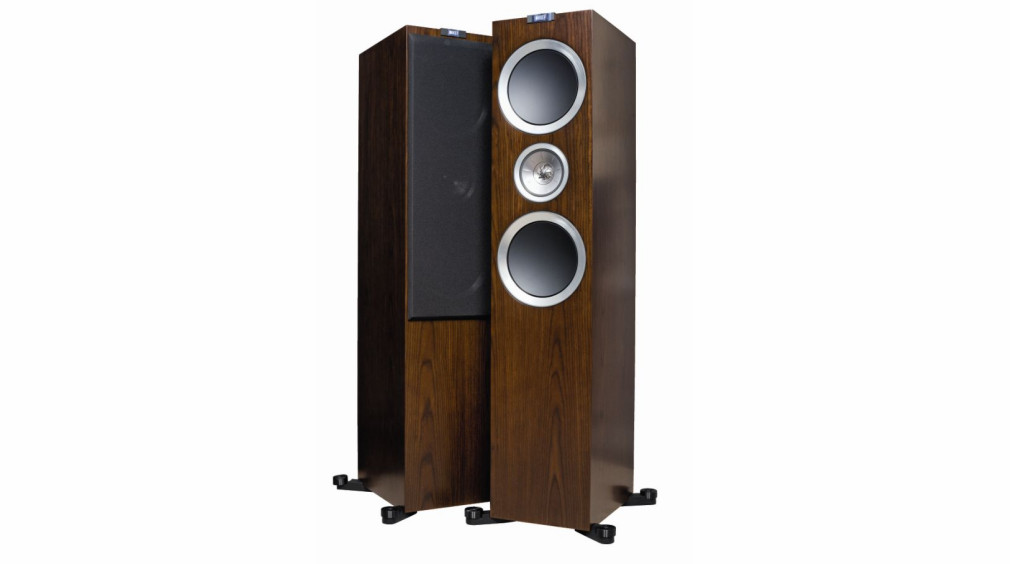

Wykonanie Największa konstrukcja serii R nie jest mała... skoro pracują w niej dwa 8-calowe niskotonowe. Najnowszej generacji Uni-Q. Bardzo nowoczesne wzornictwo, minimum formy, maksimum treści. Rozbudowany układ bas- refleks związany z szerokim zakresem jego regulacji. Pomysłowe zwory terminala przyłączeniowego. Wersje wykończeniowe fornirowane i lakierowane.
Laboratorium Charakterystyka wyrównana i stabilna w badanym zakresie kątów, niska dolna częstotliwość graniczna (-6 dB przy 33 Hz), czułość 86 dB, impedancja znamionowa 4 omy.
Brzmienie Połączenie dokładności i plastyczności, wyraźnie rysowane źródła dźwięku na bardzo dużej, uporządkowanej scenie. Duży zapas dynamiki, gęsty, niski bas, zakres średnio-wysokotonowy lekko schłodzony, ale przez to doskonale czytelny, ogólne wrażenie czystości wspartej dużą mocą.

Pod symbolem R900 pojawia się więc konstrukcja o wysokości grubo ponad metr - zdecydowanie największa (w każdym wymiarze) w tej grupie, ale spokojnie, jeszcze nie tak olbrzymia, aby należało się tego bać; raczej jest się z czego cieszyć, bo przecież cena jest taka sama, jak u konkurentów, a nigdzie nie widać też jakichkolwiek kompromisów, które wyjaśniałyby sytuację dewizą: "coś za coś", czyli "wielkość za jakość". Wygląda na to, że mamy i wielkość, i jakość.
W każdej konstrukcji trójdrożnej serii R działa moduł Uni-Q tego samego typu, o całkowitej średnicy 14 cm (średnica membrany średniotonowej - 12,5 cm); zarówno średniotonowa, jak i wysokotonowa (kopułkowa) membrana są aluminiowo-magnezowe.

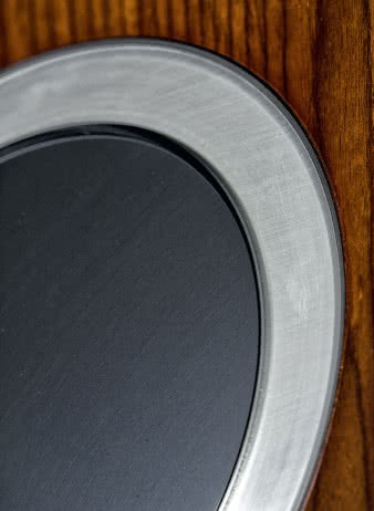

Swoje membrany średniotonowe KEF usztywniał powoli, w modułach Uni-Q, które pojawiły się ok. 25 lat temu, najpierw były polipropylenowe, potem z dodatkiem metalicznej warstwy, a dopiero w tej generacji są "ostatecznie" wprost metalowe.
Kopułki wysokotonowe stały się aluminiowe już nieco wcześniej, będąc na początku poliamidowe, a przez jakiś czas - tekstylne. Teoretycznie sztywne membrany wymagają zdecydowanego filtrowania, ze względu na występujące na skraju użytecznego pasma rezonanse, ale wydaje mi się, że gdzieś już czytałem, iż filtrowanie w nowej generacji KEFów, w tym w modelach serii R, jest zminimalizowane (oczywiście nie dla oszczędności, ale dla idei uproszczenia ścieżki i redukcji elementów wprowadzających straty i zniekształcenia do sygnału).
Interesującym faktem jest znaczna średnica cewki membrany średniotonowej, która w najnowszych Uni-Q nie jest tylko odrobinę większa od średnicy kopułki wysokotonowej, jak to wcześniej bywało - dookoła kopułki znajduje się bowiem jeszcze dość obszerny "kołnierz" (jego zewnętrzna krawędź pokrywa się z pozycją cewki średniotonowej), na którym umieszczono imponujący, "mandarynkowy" (9-elementowy) dyfuzor, przypominający też turbinę silnika odrzutowego.
Cewka przetwornika średniotonowego ma nie tylko dużą średnicę, ale jej karkas jest też bardzo długi (mimo dość płaskiego profilu stożka membrany, cały układ Uni-Q jest głęboki), musi mieć zatem relatywnie dużą masę w stosunku do masy niewielkiej membrany, a stosunek tych mas wpływa na górną częstotliwość graniczną - w tej sytuacji można się spodziewać, że nie jest ona wysoka i może to być celowe, aby "obciąć" charakterystykę głośnika już w samym jego układzie drgającym, w ten sposób częściowo stłumić rezonans sztywnej membrany i dalej posłużyć się już tylko łagodnym filtrowaniem.
Uniwersalną zaletą dużej cewki jest jej wysoka wytrzymałość termiczna - nie chodzi tylko o jej bezpieczeństwo (spalenie), co o możliwość pochłaniania dużych porcji ciepła bez takiego wzrostu temperatury, jaki pojawia się przy cewkach mniejszych (a wzrost temperatury uzwojenia to wzrost jego rezystancji i rodzące się stąd zniekształcenia).
Widać tutaj inne podejście do tematu, inne priorytety niż w przypadku B&W, gdzie cewki są notorycznie małe - ale takie też mają swoje zalety, właśnie w szerszym pasmie przenoszenia, o ile takie jest potrzebne dla przyjętej koncepcji podziału i filtrowania.
