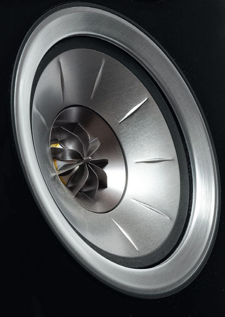

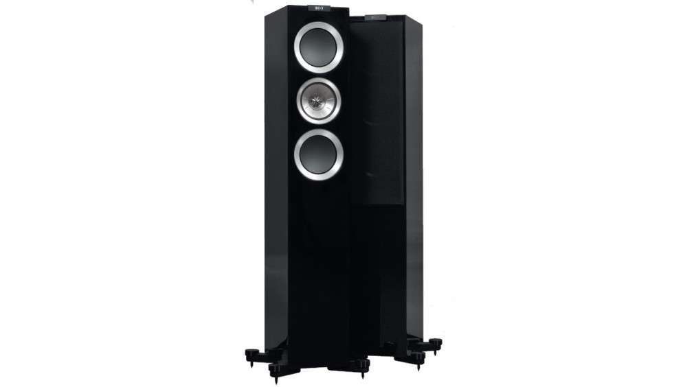

Wykonanie Najmniejsza wolnostojąca konstrukcja serii R zrealizowana wedle tej samej koncepcji układowej, co większe modele – średnio-wysokotonowy moduł Uni-Q pomiędzy dwoma niskotonowymi, w tym przypadku niewielkimi, jednak zaawansowanymi. Możliwość regulacji basu za pomocą przestrajania systemu bas-refleks.

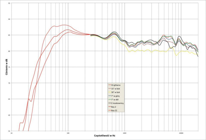

Laboratorium Wyśmienite rozciągnięcie basu (-6 dB przy 34 Hz), charakterystyka lekko obniżona w zakresie od 1 kHz, stabilne charakterystyki poza osią główną. Impedancja 4 ohm (minimum 3,2 ohm), czułość 86 dB

Wspólną cechą wszystkich podłogowych R-ek jest układ trójdrożny, dwa niskotonowe, moduł Uni-Q... Ale "praprzyczyną" zastosowanej konfiguracji jest symetria służąca wykreowaniu punktowego źródła dźwięku.
Dopiero wtedy, chociaż u KEF-a to oczywiste, do centrum układu wchodzi moduł Uni-Q, a ponieważ jest on dwudrożny, a mamy mieć do czynienia z kolumnami o większej wydajności, więc konieczne było rozbudowanie układu do trójdrożnego.

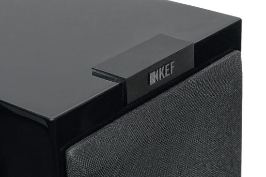

Estetyka serii R jest zarazem minimalistyczna i luksusowa. Prostopadłościenne skrzynki wykonano bezbłędnie, dekoracji jest niewiele, ale wszystkie detale są wysmakowane i pasują do stylu. Maskownica jest świetna również pod względem akustycznym - dzięki temu, że jest cienka, a w otworze dla Uni-Q krawędzie sfazowano.

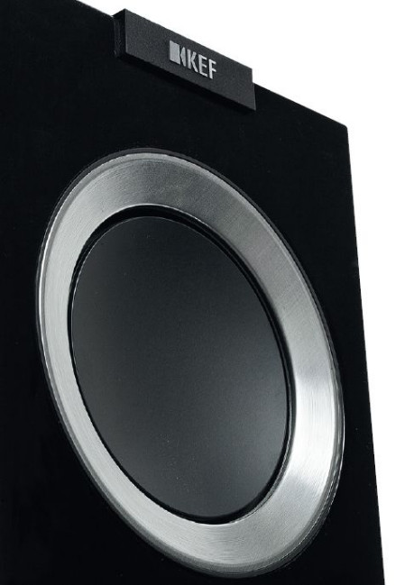

Głośniki niskotonowe są niewielkie, ale zaprojektowane od podstaw jako wyspecjalizowane woofery, co rzadko się zdarza w kategorii 15-tek. Zwykle nawet większe, 18-cm głośniki niskotonowe mają konstrukcję i charakterystyki zbliżone do nisko-średniotonowych. Konstrukcja tego głośnika jest bardzo podobna do konstrukcji większych głośników niskotonowych z modeli R700 i R900, a także do głośników niskotonowych z serii Reference i Blade.

Głośniki niskotonowe w kolumnach KEF R500, chociaż o umiarkowanej średnicy, mają unikalną, specjalną konstrukcję, analogiczną jak większe w R700 i R900. Nie są to głośniki opracowane na bazie jakichkolwiek standardowych nisko-średniotonowych ani "dospecjalizowane" za pomocą większej nakładki przeciwpyłowej - widać to w przeważającej większości konstrukcji.
Zostały opracowane od podstaw jako przetworniki tylko niskich częstotliwości, co właśnie pozwala im uzyskiwać tak dobre rezultaty w tym zakresie, ale wynika też z faktu, że KEF w ogóle nie potrzebuje w swoim arsenale żadnego przetwornika nisko-średniotonowego... ponieważ średnie tony zawsze przetwarza u niego dwudrożny moduł Uni-Q. Dlatego prace nad przetwornikami idą w KEF-ie w innych kierunkach.
Moduł Uni-Q jest już we wszystkich modelach serii R taki sam - nie ma powodu, aby go zmieniać "w tempie" zmian wielkości niskotonowych, częstotliwość podziału zawsze może zostać ustalona dostatecznie wygodnie dla obydwu sekcji.
Zresztą we wszystkich modelach jest taka sama (500 Hz), wcale nie bardzo niska, ale dostatecznie niska, aby nie mieć kłopotów z charakterystykami kierunkowymi układu symetrycznego. Mały przetwornik średniotonowy nie jest mocno obciążony, a nawet 20-cm, a tym bardziej 15-cm niskotonowe mogą bez problemu dociągnąć do tej częstotliwości, tutaj nie ma żadnych zagadek i ryzykownych posunięć.
W wielu tradycyjnych konstrukcjach do roli średniotonowego jest angażowany głośnik nominalnie nisko-średniotonowy (a jego działanie ogranicza do zakresu średnich tonów oczywiście zwrotnica), ale zastosowany w R500 układ Uni-Q jest zaprojektowany ściśle do pracy w zakresie średnio-wysokotonowym, a więc w układach trójdrożnych. Jest to inna jednostka niż w podstawkowych, dwudrożnych R100, gdzie Uni-Q musi sobie radzić z całym pasmem.

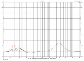

Wciąż nie jest to obciążenie bardzo trudne, nie ma co panikować, ale 4-omowa impedancja, wraz z umiarkowaną czułością 86 dB, do wzmacniaczy lampowych zupełnie nie pasuje i każdy powinien się tego dowiedzieć z prostych, ale prawdziwych danych, a nie z audiofi lskich opinii wyciąganych jak królik z kapelusza, że wzmacniacz X nie pociągnie kolumn Y, chociaż nie wiadomo dokładnie, dlaczego.
Charakterystyka przetwarzania to zwykle "tour de force" KEF-a, konstruktorzy fi rmy potrafi ą wypracować niemal idealną liniowość, stabilnemu rozpraszaniu we wszystkich kierunkach pomaga Uni-Q, a odstępstwa od liniowości są zwykle zaplanowane. W przypadku R500 przygotowano dość nietypową dla ogółu, ale niedaleką od zwyczajów fi rmy, charakterystykę z delikatnie obniżonym poziomem powyżej 1 kHz.
O ile obniżenie w zakresie 1-4 kHz występuje często (w tym teście Focal i Sonus Faber), to zwykle towarzyszy mu powrót wysokich tonów przynajmniej do średniego poziomu, a często nawet ich wyeksponowanie. Pozostawienie ich na podobnym, niskim poziomie jest rzadko spotykane; co prawda w zakresie 5-7 kHz pojawia się "chwilowe" odbicie, ale w najwyższej oktawie poziom jest niski, również na osi głównej.
Warto jednak popatrzeć na charakterystykę z osi 30O (w płaszczyźnie poziomej), chociaż leży ona jeszcze niżej (od 1 kHz wzwyż) - to aż do 20 kHz utrzymuje wyjątkową liniowość. Nie widać też żadnych śladów częstotliwości podziału, pod żadnym kątem, co jest zaletą modułu Uni-Q. Ponadto maskownica, co jest już jej własną zasługą (bardzo cienka i ma otwory od wewnątrz wyprofilowane), wnosi tylko delikatne, niegroźne dla brzmienia zmiany.
W zakresie niskich częstotliwości pokazujemy trzy krzywe, właściwe dla różnych dostępnych opcji pracy układu rezonansowego (z nimi skorelowane są "rozchodzące się" charakterystyki impedancji). Najmocniejszy bas (i spadek -6 dB przy 33 Hz) uzyskujemy przy otworach swobodnie pracujących, ale nie wprost dlatego, że większa powierzchnia promieniuje efektywniej, lecz wraz z nią układ stroi się do wyższej częstotliwości rezonansowej w zakresie, gdzie sam głośnik, który przecież ten układ "napędza", gra z wyższym poziomem (impedancja - krzywa czerwona, z minimum przy 42 Hz).
Włożenie pierścieni prowadzi do obniżenia częstotliwości rezonansowej do 32 Hz (impedancja - krzywa zielona), charakterystyka przetwarzania opada wcześniej, ale łagodniej, udaje się utrzymać spadek -6 dB przy 33 Hz, w tym miejscu krzywe się przecinają; dołożenie "korków" prawie dokładnie zamyka obudowę (odrobina ciśnienia wciąż się stamtąd wydobywa), na charakterystyce impedancji pozostaje już tylko jeden wierzchołek (przy 48 Hz, krzywa czarna), charakterystyka przetwarzania opada już na tyle wcześnie, że spadek -6 dB przesuwa się do 45 Hz - to raczej wariant awaryjny.
