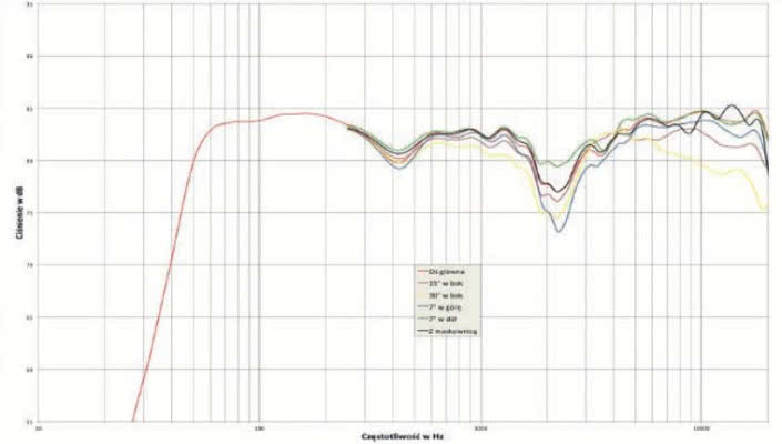

Laboratorium Dobre zrównoważenie z lokalnym osłabieniem przy ok. 2 kHz, spadek -6 dB przy 45 Hz. Czułość 84 dB, impedancja 4 omy, ale lekkostrawna.

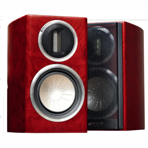

Monitor Audio GX50 to cukiereczek. Testowaliśmy już większy, wolnostojący model z tej serii, wykonany wedle tego samego projektu, ale mniejszemu służy on jeszcze lepiej - GX50 wygląda jak głośnikowa biżuteria, na błyszczącym lakierze pokrywającym egzotyczny fornir umościły się luksusowe przetworniki, oprawione w połyskujące pierścienie.

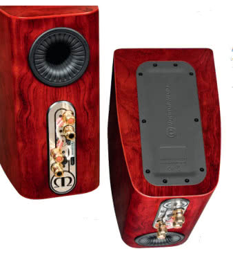

Z tyłu też na bogato - taka oprawa podwójnego gniazda mogłaby pojawić się w najdroższych kolumnach. Do wyboru mamy kilka równie ekskluzywnych wersji wykończenia - orzech i bubinga (w teście), lakierowane na gładko, ale jeszcze nie na najwyższy połysk, i trzy wersje w lakierze fortepianowym - czarna, biała i hebanowa.

Bez względu na wielkość i "drożność", wszystkie modele serii GX wyposażono we wstęgowy przetwornik wysokotonowy, który stał się znakiem rozpoznawczym najlepszych konstrukcji Monitor Audio od czasu, gdy pojawił się w referencyjnej serii Platinum; do serii GX, jednak "niższej", wprowadzono go dwa lata temu.
Głośniki są wkładane od frontu w odpowiednie wyfrezowania wymoszczone materiałem tłumiącym i mocowane od tyłu pojedynczymi śrubami łapiącymi układy magnetyczne - taka jest przynajmniej "oficjalna" wersja, ale tutaj tych śrub nie widzę... być może opierają się o wewnętrzną pionową przegrodę, a dostęp do nich mamy poprzez otwór bas-refleks (do wysokotonowego) i po odkręceniu terminala przyłączeniowego (do nisko-średniotonowego).
Koncepcja ta ma na celu "odsprzęgnięcie" (odsprzężenie?, odsprzęglenie? wysprzęglenie?) głośników, zmniejszenie transmisji wibracji między nimi a przednią ścianką.
Odważnie zaprojektowano maskownicę Monitor Audio GX50 - na tle tak finezyjnej, delikatnej obudowy, w pierwszym wrażeniu jest zaskakująca, gruboskórnie techniczna - zamiast ramki z materiałem tekstylnym, przygotowano ażurową blachę. Chwilę się oswajamy i akceptujemy - jest starannie wykończona, wygięta na krawędziach, trzyma się siłą ukrytych we froncie magnesików.

Monitor Audio nie wyłamuje się ze zwartego brytyjskiego frontu - frontu odmowy przyznawania się do konstrukcji 4-omowych. Tym razem nie jest ujawniania wartość minimalna impedancji, może i słusznie, żeby nie wywoływać konfuzji, skoro jako impedancję znamionową podaje się 8 omów.
My jednak oczu od naszej charakterystyki nie odwrócimy i zobaczymy, że minimum przy ok. 220 Hz wynosi 4 omy, i to nam wystarczy, aby stwierdzić, że impedancja znamionowa to właśnie 4 omy. Charakterystyka impedancji jest ciekawie pofalowana w zakresie wysokotonowym, co wskazuje na zastosowanie dość złożonych fi ltrów. Czułość, jak na tak małą konstrukcję, jest dość wysoka - 84 dB.
Charakterystyka została dobrze zrównoważona, bez tendencji do eksponowania skrajów pasma, choć z lekkim obniżeniem okolic 2 kHz; jego głębokość zależy od osi pomiaru, jest największa na pod kątem +7O (w płaszczyźnie pionowej), a najmniejsza pod kątem -7O, o ile więc chcemy słyszeć brzmienie jak najbardziej neutralne, należy usiąść dość nisko.
Metalowa maskownica nie wprowadza żadnych zaburzeń, przed którymi należałoby ostrzegać, minimalne pofalowania w zakresie wysokich tonów zostaną pewnie niedostrzeżone w odsłuchu. Dość wysokie strojenie bas-refl eksu (do 60 Hz, minimum na charakterystyce impedancji) pozwoliło jednak dociągnąć spadek -6 dB do 48 Hz - to też dobry wynik dla kilkulitrowej konstrukcji.
