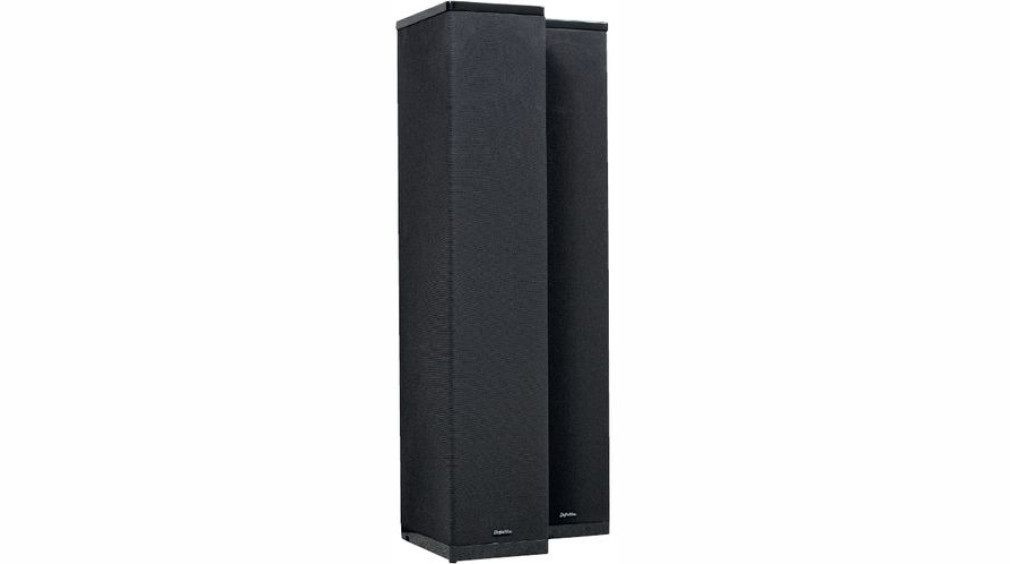

Wykonanie Bipolarny układ akustyczny (dwa dwudrożne komplety przetworników z przodu i z tyłu) ukryty pod tkaniną, obejmującą większą część obudowy. Wyglądają oryginalnie i dyskretnie.

Najpierw widzimy, że Definitive Technology BP10 to kolumna duża, gabarytami zbliżona do trójdrożnych Cabasse i Dali. Szybko zauważamy, że jednak zupełnie inna - wszystkie pionowe ścianki, a nie tylko front, zostały pokryte tkaniną. Skądś już to znamy... Podobne rozwiązanie widzieliśmy w kolumnach Vandersteena i Mirage.

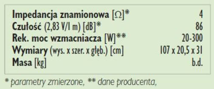

Moc wzmacniacza [W] 20-300
Wymiary [cm] 107 x 20,5 x 31
Rodzaj głośników W
Efektywność [dB] 86
Impedancja (Ω) 4

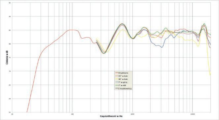

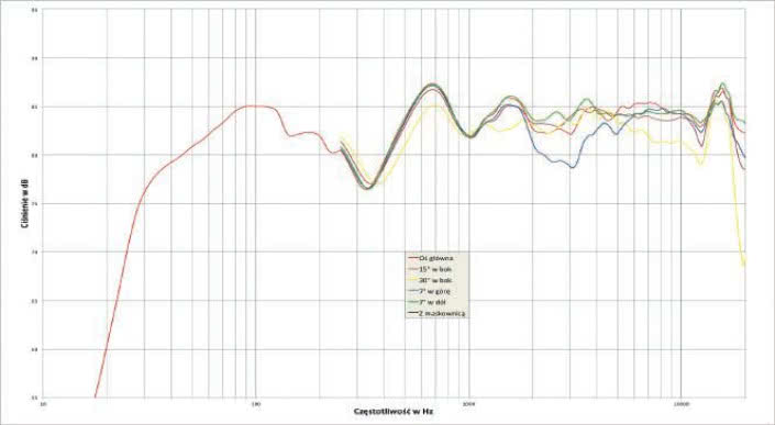

W dwóch zdaniach wszystkiego nie wyjaśnimy, ale zaznaczmy, że ogólnie przyjęta metoda pomiarowa, którą stosujemy, będąca pochodną dawno "uświęconej" metody pomiaru w komorze bezechowej, zakłada badanie dźwięku biegnącego bezpośrednio i wyeliminowanie odbić.
Oczywiście słuchając każdych kolumn, nie tylko bipolarnych, słyszymy mieszankę dźwięku bezpośredniego i odbitego, ale wspomniana metoda pomiaru sprawdza się w sumie najlepiej, eliminując niemożliwy do dokładnego ustalenia wpływ pomieszczenia na charakterystykę. W działaniu kolumn bipolarnych znaczenie odbić jest jednak tak duże, że ich całkowita eliminacja w pomiarach może pokazać wypaczony obraz sytuacji.
Widzimy poważne osłabienie w zakresie kilkuset herców i wiemy, skąd się ono bierze. Nie wiemy jednak, czy będzie tak mocno słyszalne, na jakie wygląda... Głośniki nisko-średniotonowe umieszczone z przodu i z tyłu przetwarzają to samo pasmo, są podłączone w tej samej fazie "elektrycznej", ale znajdują się w różnych odległościach od miejsca pomiarowego (i od słuchacza), więc ostatecznie pojawia się przesunięcie fazy "akustycznej", i w pewnym zakresie częstotliwości ciśnienia od obydwu głośników w dużym stopniu się znoszą.
W pomieszczeniu odsłuchowym odbicia od ścian, podłogi i sufi tu, nadbiegające z różnymi opóźnieniami, czyli z różnymi przesunięciami fazowymi względem fali promieniowanej bezpośrednio, mogą zredukować to osłabienie. Nie należy się przejmować dość niskim (względem charakterystyki powyżej 500 Hz) poziomem samego basu - wiarygodny jest jednak kształt charakterystyki poniżej 100 Hz, który wskazuje, że spadek -6 dB pojawia się przy ok. 40 Hz. Przebieg powyżej 500 Hz jest dobrze ustabilizowany, z lekkim osłabieniem na osi -7O. Czułość na poziomie 86 dB jest umiarkowana (przy 4-omowej impedancji znamionowej).
