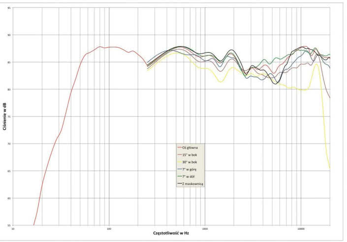

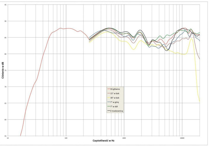

Już pierwszy rzut oka na charakterystykę przetwarzania Cantonów podpowiada, że są to kolumny grające z dużą kulturą. Dynamika, rozdzielczość, przestrzenność i wiele innych ważnych cech, leżą poza możliwościami interpretacji charakterystyki przetwarzania, ale rozciągnięcie pasma, ogólne zrównoważenie tonalne, podbarwienia (choć nie wszystkie), a także w dużej mierze "klimat", jaki proponuje określona kolumna, jest do wglądu właśnie tutaj.
Widać, że Canton nie pozwala sobie na niemal żadne eksponowanie skrajów pasma, chociaż delikatnie obniża poziom w okolicach drugiej częstotliwości podziału (według danych producenta, leżącej przy 3 kHz) i nieco powyżej - co zapowiada brzmienie dość spokojne, dalekie od rozjaśnienia. Ale nawet wraz z tą "korektą" charakterystyka zmierzona na osi głównej mieści się w ścieżce +/-3 dB, w pasmie od 45 Hz do co najmniej 20 kHz (wyżej nasze pomiary nie sięgają), a ustawiając się na osi -7 st. (lekko w dół), uzyskamy jeszcze lepszy rezultat, trzymając się w ścieżce +/-2,5 dB. Z kolei na osi +7 st. rozszerza się zasięg osłabienia, mającego swój początek przy 3 kHz.
I mimo że charakterystyka wciąż zachowuje tolerancję z osi głównej (+/-3 dB), to lepiej takiej sytuacji unikać, ponieważ defi cyt wysokich tonów może być już wyraźny. Z tego też powodu lepiej skierować kolumny wprost na miejsce odsłuchowe ("skręcić", a nie stawiać równolegle), ponieważ już pod kątem 15O sytuacja jest z grubsza podobna jak na osi +7 st. - poziom powyżej 3 kHz jest o ok. 3 dB niższy niż w zakresie nisko-średniotonowym. Inaczej mówiąc, Vento trzeba dobrze "wycelować" w miejsce odsłuchowe, za które powinien służyć raczej głęboki fotel.
Trzeba się też zastanowić (a najlepiej sprawdzić w odsłuchach), czy przeszkadza nam maskownica - wprowadza ona niewielkie zmiany, i chwała jej za to, ale przy i tak występującym osłabieniu w zakresie "niższej góry", nawet małe dodatkowe tłumienie, jakie widzimy przy 5,5 kHz, nie jest nam potrzebne; może jednak okazać się na tyle nieszkodliwe, że ochronę przetworników uznamy za ważniejszą od jakichś brzmieniowych niuansów. Biorąc pod uwagę wpływ, jaki na charakterystyki mają maskownice pozostałych kolumn tego testu, konstrukcję Cantona można uznać za bardzo udaną.

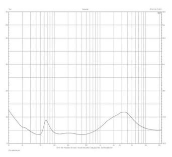

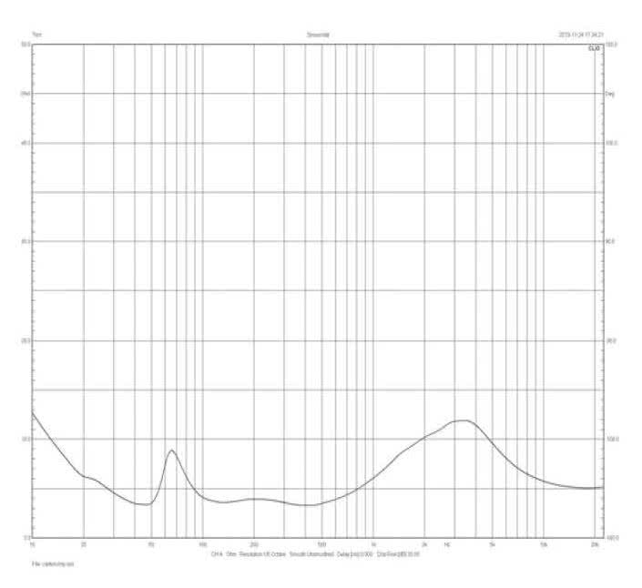

Spadek -6 dB na dolnym zboczu charakterystyki (w relacji do poziomu średniego) pojawia się przy ok. 42 Hz - to wynik dobry, chociaż niemający wiele wspólnego z obiecywanym przez producenta pasmem, które ma wynosić "20... 40 000 Hz", co prawda bez podania spadków decybelowych, ale może w odniesieniu do jakiejś normy DIN, która pozwala przy częstotliwościach granicznych na spadek 20 dB - ale tutaj jest on jeszcze większy, bo 25-decybelowy. Powtórzę, że rezultat jest satysfakcjonujący, zwłaszcza gdy weźmiemy pod uwagę, że w konstrukcji Vento (w jej zwrotnicy) zawarto fi ltr górnoprzepustowy, tłumiący częstotliwości nie tylko subsoniczne (czyli teoretycznie poniżej 20 Hz), ale i leżące poniżej częstotliwości rezonansowej bas-refl eks, którą ustalono przy ok. 45 Hz.
Ślad działania tego fi ltra widać na charakterystyce impedancji, poniżej 45 Hz jej wartość rośnie aż do granicznych dla naszego pomiaru 10 Hz (a także poniżej), zamiast urodzić drugi wierzchołek, typowy dla bas-refl eksu (jest on "przykryty" przez ten wzrost). Minimum przy 45 Hz ma wartość dokładnie 3 omów, przy 140 Hz - ok. 3,5 Hz, nie mamy więc wątpliwości, że Vento 890.2 DC należy zakwalifi kować do kategorii znamionowo 4-omowej; te same fakty z pewnością są znane producentowi, o żadnych różnych metodach pomiaru, dających rozbieżne wyniki, nie może tu być mowy.
Niełatwo też o różne poważne interpretacje, ale - jak zwykle - jest miejsce na wybiegi marketingowe, które mają przygasić rodzące się wciąż obawy klientów o 4 omy; w katalogu Cantona znajdziemy więc wykręt typowy dla wielu producentów niemieckich, którzy w rubryce "impedancja nominalna" podają "4... 8 omów", nad czym pastwiliśmy się już nieraz, bo jakże to - jak parametr, który powinien być określony jednoznacznie, może przybierać dowolną wartość z przedziału?
Przez ten brak precyzji i szacunku dla "słowa technicznego" (u Niemców!) wyraża się też dość zaskakująca nieśmiałość (?), niepozwalająca bezczelnie ogłaszać, jak robią to Anglicy i Francuzi, że kolumny de facto 4-omowe są 8-omowe. Powstaje więc taki niepoważny parametryczny potworek, który można odczytywać nawet tak kuriozalnie, że te kolumny, jak kameleon, zmienią impedancję w zależności od okoliczności (możliwości i wymagań podłączonego wzmacniacza). Wróćmy z tej wycieczki i podsumujmy, że takie 4 omy nie będą straszne dla większości wzmacniaczy.
W dodatku czułość jest dość porządna (87 dB), ta wartość pozornie niewiele odbiega od przedstawionej przez producenta, ale katalogowe 88,5 dB podane jest wraz z dopiskiem "1 W, 1 m", a w naszym pomiarze dostarczyliśmy dwa waty, jako że podawaliśmy standardowe dla pomiaru czułości napięcie 2,83 V; przy jednym wacie (a więc napięciu 2 V) w naszych warunkach pomiarowych uzyskalibyśmy tylko 84 dB - i tu widać już dużą różnicę.
