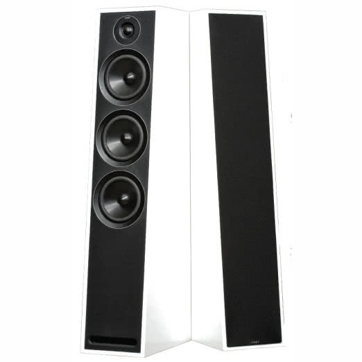

Jedyne w serii kolumny wolnostojące, właśnie testowane "305", nie są bardzo duże, ale już trójdrożne, z baterią 15-cm przetworników w roli niskotonowych (dwa) i średniotonowego (jeden), tak charakterystycznych dla konstrukcji Acoustic Energy od ponad dwudziestu lat: mają aluminiowe membrany ze stożkowymi nakładkami przeciwpyłowymi i piankowe górne zawieszenia.
AE był jednym z pierwszych producentów, który na szeroką skalę wprowadził metalowe membrany. Dzisiaj nie jest to już żadne "halo", ale zachowanie tak specyflcznego wyglądu przypomina o dawnych zasługach - przynajmniej audiofllom pamiętającym tamte czasy. Dla tych, którym same głośniki nie będą się z niczym kojarzyły, AE przygotowało ładną obudowę, choć i ona ma swoje flrmowe smaczki.
Do klasycznego (a jednocześnie aktualnie modnego) stylu należą proste krawędzie, pochylony front, co spotyka się obecnie rzadziej niż kiedyś, natomiast biały lakier fortepianowy to przejaw najnowszych trendów (dostępna jest też wersja czarna). W obydwu opcjach czarny jest front, pokryty "gumowanym" tworzywem.
Na samym dole widzimy szczelinę - to otwór bas-refleks, przygotowany w takiej właśnie postaci (co wcale nie zmienia jego zasady działania). Maskownica zasłaniająca cały front trzyma się na zatopionych magnesach.
Chociaż nieprzeładowana dekoracjami, a może właśnie dlatego, konstrukcja Acoustic Energy AE305 sprawia bardzo dobre wrażenie - nowoczesnej kolumny z wyższej półki, z czytelnymi (dla znajomych...), flrmowymi konotacjami. U tych, którzy cenili sobie "dawne" AE, taki widok zaostrzy apetyt.

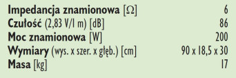

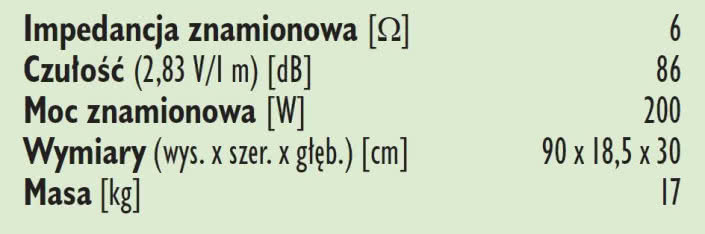

Moc wzmacniacza [W] 200
Wymiary [cm] 90 x 18,5 x 30
Typ obudowy br-p
Rodzaj głośników W
Efektywność [dB] 86
Impedancja (Ω) 6

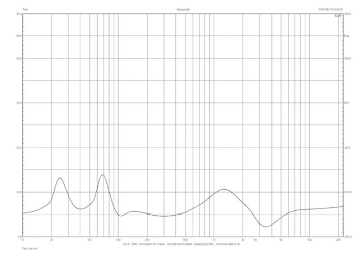

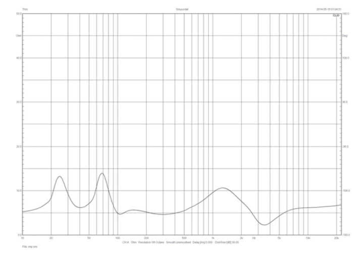

Zacznijmy od charakterystyki impedancji, która jest dość nietypowa; biorąc pod uwagę trójdrożną konstrukcję z parą niskotonowych, nie spodziewałbym się, że obietnice 8-omowej impedancji znamionowej będą dotrzymane.
Producent precyzuje jednak w swoich danych, że minimalna wartość impedancji wynosi 6 omów, a to już bardzo konkretna deklaracja... która w żaden sposób nie znajduje potwierdzenia - minimum z całego pasma, znajdujące się przy 3,5 kHz, wynosi 2,5 omów, a minima w zakresie niskotonowym, przy 100 Hz i 300 Hz, mają wartość nieco niższą od 5 omów.
Na tej podstawie trudno przyznać 8-omową impedancję znamionową, ale można się zgodzić na 6-omową - i to jest w sumie dobra wiadomość, ostatecznie nie jest to "trudne" obciążenie. Wspomniane 2,5-omowe minimum przy 3,5 Hz nie będzie problemem dla większości wzmacniaczy, zapotrzebowanie na moc (a więc i prąd) w tym zakresie jest już niewielkie.

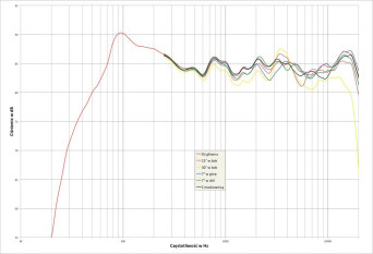

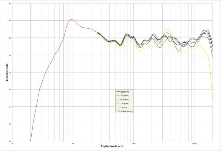

Charakterystyka przetwarzania pokazuje wzmocnienie okolic 100 Hz, poniżej 80 Hz już szybki spadek, przez co granica wyznaczona przy -6 dB, względem średniego poziomu (czułości z całego pasma 86 dB) nie leży imponująco nisko - przy 50 Hz. Zakres średnio-wysokotonowy jest dobrze wyrównany i dość stabilny przy zmianie osi (w zakresie uwzględnianym w naszych pomiarach), maskownica nie wyrządza poważnych szkód, chociaż lekkie tłumienie, jakie wnosi w zakresie 5-10 kHz, też nie jest nam potrzebne, bo poziom jest tam i bez niej lekko obniżony.
