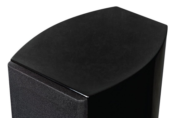

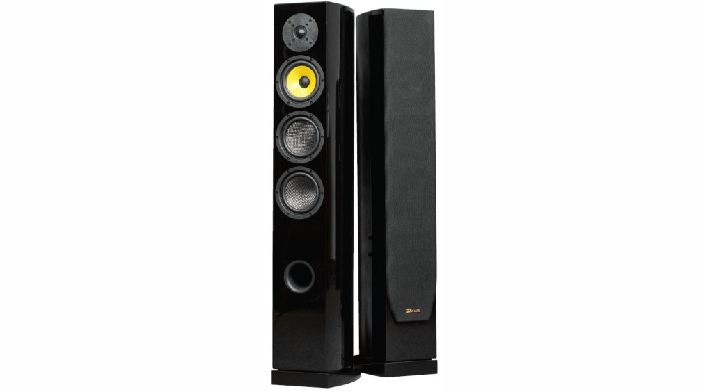

Elegancka, efektowna obudowa jest dużym atutem Matisse HD, a także innych modeli serii Lifestyle.

Obudowa kolumn Davis Matisse HD ma mocno wygięte (wypukłe) boki, ale nawet całkowita szerokość jest umiarkowana (21 cm), bowiem sam front jest relatywnie wąski, gdyż przetworniki niskotonowe i średniotonowy mają niewielką średnicę - 13 cm.

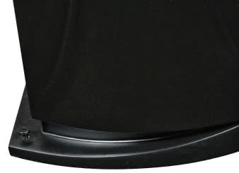

Obudowa została w całości polakierowana na "piano black", stoi na ciekawym cokole, maskownicę trzymają magnesy - szukałem śladów "garażowej", małoseryjnej produkcji, ale naprawdę wszystko wygląda poważnie...
Przetworniki są małe, ale obiecujące i ciekawe, tworzą pełnowartościowy układ trójdrożny. Davis już dwadzieścia lat temu stosował membrany kewlarowe, taką też mamy tutaj w głośniku średniotonowym - stożkową, zamkniętą w środku nakładką przeciwpyłową.
Membrany głośników niskotonowych też wyglądają na wykonane z plecionki, tworzącej pełną "miskę", ale producent donosi, że są one "węglowo-celulozowe" - z zewnątrz widzimy więc tylko jedną warstwę, właśnie z włókna węglowego, zatem głębiej musi być druga, celulozowa (membrana "węglowo-celulozowa" mogłaby oznaczać jeszcze zupełnie inną strukturę - pulpę celulozową z domieszką włókien węglowych).
Chociaż Davis ma w swoim dorobku zupełnie wyjątkowy przetwornik wysokotonowy - mały kewlarowy stożek z korektorem fazy - to znajdziemy go tylko w dwóch konstrukcjach topowej serii Dream.
W kolumnach Davis Matisse HD zastosowano standardową, 25-mm kopułkę tekstylną, prawdopodobnie produkt Seasa (już dawniej Davis uwzględniał wysokotonowe Seasy w wielu swoich projektach do samodzielnego montażu, skupiając się bardziej na własnych przetwornikach nisko-średniotonowych).

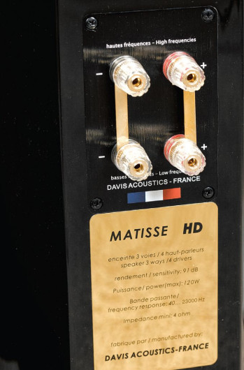

Solidne zaciski w komplecie do bi-wiringu, ale i z przyzwoitymi zworami, które pewnie częściej będą w użyciu niż podwójne okablowanie.

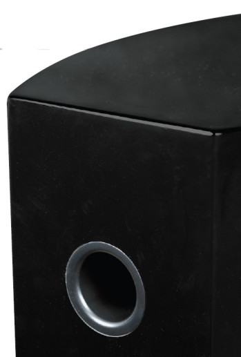

Drugi tunel bas-refleks, o mniejszej średnicy, wyprowadzono z tyłu obudowy.

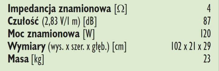

Moc wzmacniacza [W] 120
Wymiary [cm] 102 x 21 x 29
Typ obudowy br-t
Rodzaj głośników W
Efektywność [dB] 87
Impedancja (Ω) 4

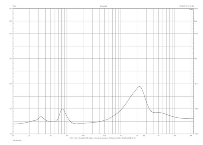

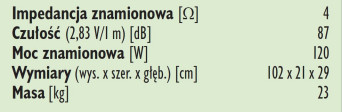

Davis unika przedstawienia jednoznacznej i prawdziwej informacji na temat impedancji znamionowej za pomocą wykrętu typowego raczej dla firm niemieckich niż francuskich. Przeczytamy więc "impedancja: 4... 8 ohm", podczas gdy minimum przy 150 Hz wynosi 4 omy i w takiej sytuacji nie możemy napisać nic innego niż to, że impedancja znamionowa to właśnie 4 omy, tutaj naciągnąć do 6 omów już się nie uda. Ale wciąż nie jest to impedancja groźna. Czułość jest przyzwoita, wynosi 87 dB i można ten wątek podsumować zdaniem: że Matisse HD będzie dość łatwym obciążeniem dla większości wzmacniaczy.

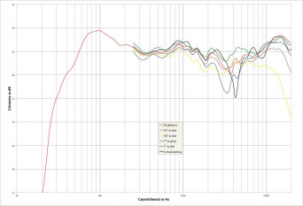

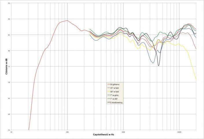

Na charakterystyce przetwarzania natychmiast zauważymy osłabienie występujące w okolicach drugiej częstotliwości podziału, zmieniające swój kształt wraz ze zmianą osi, lecz w tym gąszczu wyszukamy też krzywą, zdjętą pod kątem -7 st/, która wygląda całkiem ładnie - trzeba więc usiąść dość nisko, ale i na osi głównej nie jest tragicznie, kilkudecybelowe obniżenie przy 3-4 kHz spowoduje, że brzmienie będzie mniej bezpośrednie; w próbach odsłuchowych odnotowałem lekką nosowość wokali, co na pewno ma z tym związek, ale zjawisko nie było dokuczliwe. Obserwowana sytuacja sugeruje, że działa tutaj łagodne fi ltrowanie, chociaż charakterystyka impedancji mówi co innego - że przynajmniej filtr wysokotonowego jest co najmniej 2. rzędu.
Niskie częstotliwości są lekko wzmocnione i sięgają spadkiem -6 dB do 40 Hz - dobry wynik, jeden z lepszych w tym teście.
