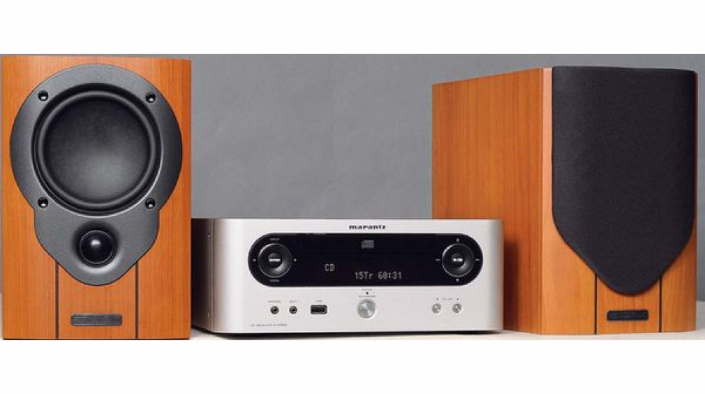

Marantz M-CR502
Marantz M-CR502 to jedno z najzgrabniejszych i najsympatyczniejszych urządzeń określanych mianem all-in-one, jakie spotkałem. Producent podkreśla jego lifestyle’owe wzornictwo, podobnie jak kiedyś w przypadku systemów Eclipse, które jednak nie odniosły wielkiego sukcesu.
Tym razem Marantz wycelował chyba znacznie lepiej - urządzenie jest ładne, subtelnie nawiązuje do droższych, pełnowymiarowych "klocków" (zaokrąglane boczne krawędzie).
Marantz M-CR502 najlepiej wygląda ustawione swobodnie, ważnym elementem jest bowiem błyszcząca czernią górna ścianka; współgra z nią przedni panel (wykonany z ciemnej pleksi), gdzie znajduje się szuflada oraz dwa zespoły przycisków ułożonych na dwóch okręgach.

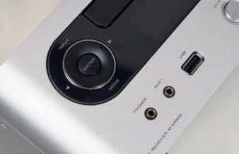

W dolnej części widać wyłącznik zasilania, USB, wyjście słuchawkowe, podręczne wejście (także na minijacku) oraz małe przyciski do regulacji głośności.

Mission m33i
Monitorki Mission m33i to konstrukcja wcale nie najmniejsza w serii, na tle głośników innych testowanych systemów wyglądają wręcz gigantycznie. To zarówno zaleta, jak i wada, rozważenie za i przeciw odnosi się do kwestii poruszonej na wstępie: dla wielu klientów, poszukujących pod hasłem "minisystemu" urządzenia przede wszystkim dyskretnego, zdolnego pojawić się w każdym miejscu mieszkania – w kuchni, na komodzie, na nocnym stoliku – tego typu rozwiązanie, w dodatku skażone stylistyczną niejednorodnością urządzeń pochodzących od różnych producentów, będzie nie do przyjęcia.
Chyba że dadzą się przekonać do choć trochę bardziej audiofilskiego potraktowania tematu, docenią głośniki od specjalistycznego producenta, lub doświadczyli już na własnej skórze, że im większe głośniki, tym lepszy bas (statystycznie!).
Jeżeli wezmą więc pod uwagę przede wszystkim rezultaty brzmieniowe, a nie estetyczne, to udział tak poważnych zespołów głośnikowych w ramach systemu za tak umiarkowaną cenę stanie się poważnym atutem, a nie problemem.
Zresztą w serii jest mniejsza konstrukcja – m30i – i dystrybutor bez problemu dołączy ją do kompletu w tej samej cenie, zamiast m31i, jeśli tylko takie będzie życzenie.
W konstrukcjach Mission intryguje odwrócony układ przetworników, charakterystyczna jest też obudowa z bogato wyprofilowanym frontem, spełniającym postulaty akustyczne – zaokrąglenia lepiej, niż ostre krawędzie, służą rozpraszaniu fal.
Układ dwudrożny tworzy jednocalowa tekstylna kopułka wysokotonowa i 15-cm głośnik niskośredniotonowy z membraną celulozową. Otwór bas-refleks umieszczono z tyłu, oczywiście znajdziemy tam gniazdo przyłączeniowe – złocone i podwójne, dzięki czemu możemy wykorzystać bi-ampingową opcję zawartą w M-CR502.
