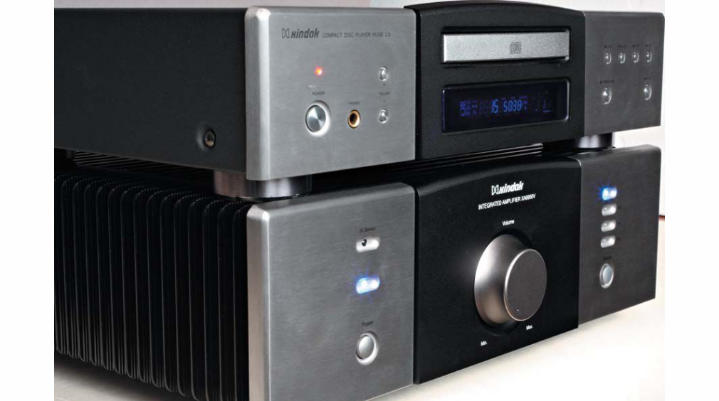

Xindak MUSE 2.0
W katalogu Xindaka w ramach podstawowego podziału na serie nie występuje ani jedno źródło, gdyż firma ma tak rozbudowaną ofertę odtwarzaczy, że stworzono dla nich zupełnie niezależny dział.
Odtwarzacze o nazwie Muse zajmują w nim sporo miejsca. Pod tym szyldem znajdziemy trzy modele - z sygnaturami 1.0, 2.0 oraz 3.0. Klient może także wybierać spośród trzech wariantów kolorystycznych, pozwalających dopasować urządzenie do wzmacniacza. Obudowa Xindaka Muse 2.0 jest spora i ciężka.
Precyzja wykonania i pasowanie elementów są tu wprawdzie nieco gorsze niż we wzmacniaczu, ale nie ma obciachu. Facjata odtwarzacza nie jest przeładowana, ale nie prezentuje skrajnego minimalizmu. Mamy na niej gniazdo słuchawkowe i dwa dodatkowe klawisze regulacji głośności - właśnie dla tego wyjścia.
Wnętrze odtwarzacza Xindak Muse 2.0 - za tę cenę - to prawdziwa perełka. Xindak posłużył się dedykowanym napędem CD, złożonym z komponentów Philipsa oraz Sony.
Po jednej ze stron przygotowano podest dla dużego transformatora toroidalnego, który dodatkowo został schowany  do ekranującej puszki. Resztę zasilacza wraz z dużym radiatorem przysunięto do tylnej ścianki. Z drugiej strony mechanizm podaje sygnał na dużą drukowaną płytkę, w którą wlutowano bezpośrednio gniazda wyjściowe. Przetwornik wspierany dużym, ulokowanym w centrum zegarem, pochodzi również od Philipsa.
Konwersją I/U zajmują się wzmacniacze operacyjne Burr Browna, a wśród zastosowanych elementów zobaczymy np. kondensatory polipropylenowe WIMA, elektrolity Rubycon i diody MUR.
Jednym z ważniejszych układów w torze sygnałowym jest jednak lampa E88CC, podwójna trioda (we wspólnej bańce znajdują się tak naprawdę dwa kompletne układy przedzielone ekranem) produkcji Tesli.
Magnesem dla hobbystów będą podstawki, umożliwiające wymianę zarówno lamp, jak i wzmacniaczy operacyjnych. Xindak ma niezwykle bogate możliwości przyłączeniowe; lampa podaje sygnał na wyjście RCA, jest jednak i druga para gniazd RCA zasilana z tranzystora, podobnie jak i XLR-y, z przygotowanym na ostatnim etapie sygnałem zbalansowanym.
Xindak XA6950V
Wzmacniacz nie ma nic wspólnego z lampami. To konstrukcja w pełni tranzystorowa - jedna z najmocniejszych w obszernym katalogu. Należy do tzw. serii modernistycznej, w której znajduje się obok mniejszej integry XA6900 oraz kombinacji dzielonej (przedwzmacniacz - stereofoniczna końcówka). Zresztą o półprzewodnikowym charakterze sprzętu świadczy już jego wygląd. W zgodzie z klasyczną modą, boczne ścianki w całości wypełniają radiatory. Pancerny więcej
Kiedy kilka lat temu pierwsze urządzenia Xindaka trafiały na nasz rynek, brakowało im dwóch istotnych przymiotów - jakości wykonania detali oraz eleganckiego wzornictwa. Błyszczące dekoracje nie pasowały do europejskiego gustu, czasami wyglądały wręcz karykaturalnie. Patrząc na wzmacniacz XA6950V, trzeba przyznać, że wiele się zmieniło.
Przede wszystkim nie można już mieć krytycznych uwag do konstrukcji mechanicznej - sztywna obudowa, precyzyjnie spasowana, śruby zamaskowane...
Choć Xindakowi wciąż brakuje oryginalnego artyzmu, to imponuje solidnością i nie razi błędami. Styl urządzenia skutecznie naśladuje pilot - w całości z metalu. I choć niezbyt urodziwy - wykonany idealnie.
Prosta linia frontu pokazuje to, co w integrze najważniejsze: pokrętło wzmocnienia, selektor źródeł (przełączanie sekwencyjne jednym przyciskiem) i włącznik sieciowy. Mamy do dyspozycji cztery wejścia liniowe, a jedno z nich jest przygotowane na XLR-ach. Rozwiązania techniczne wzmacniacza zaskakują nie mniej niż cechy fizyczne tego kolosa. Po odkręceniu górnej ścianki zobaczymy prawdziwe dual-mono ze wspólnym punktem  w zasadzie tylko w postaci obudowy potencjometru głośności (oraz mikrokontrolera sterującego wszystkimi funkcjami).
Dwa masywne transformatory toroidalne zaekranowano. Boki obudowy są radiatorami obydwu końcówek, na każdym z nich pracuje aż sześć tranzystorów wyjściowych. Wejścia kluczowane są przekaźnikami.
Dla gniazd XLR przygotowano oddzielny moduł, zadaniem którego jest desymetryzacja sygnału - bo tor sygnału nie jest zbalansowany, nie za takie pieniądze, nawet u Xindaka… Konsekwencją budowy dual-mono jest układ na tylnej ściance, z symetrycznie ustawionymi terminalami głośnikowymi.

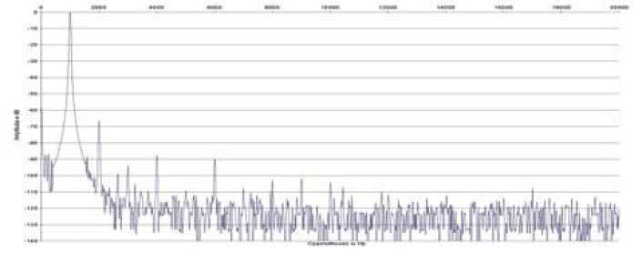

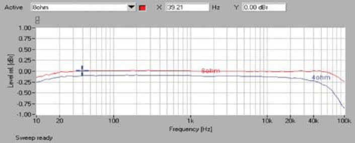

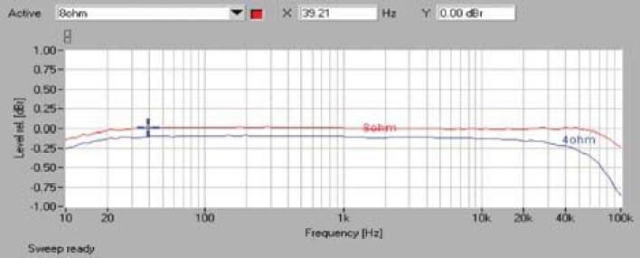

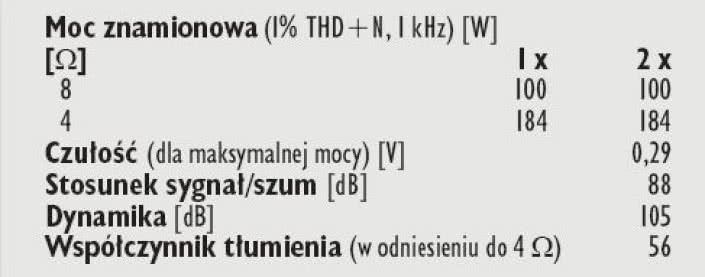

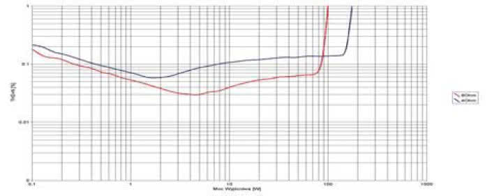

Xindak określił moc XA6950V jako 100 W, bez podania jakichkolwiek warunków pomiarowych. Trafione w dziesiątkę - w naszym laboratorium wzmacniacz osiągnął równiusieńkie 100 W przy 8 omach, niezależnie od liczby wysterowanych kanałów (jest przecież konstrukcją dual-mono). Przy 4 omach następuje bardzo duży wzrost, aż do 2 x 184 W. Czułość wzmacniacza jest tylko nieznacznie niższa od standardu i wynosi 0,29 V. Szumy są pod kontrolą (-88 dB), a dzięki wysokiej mocy dynamika sięga 108 dB.
Pasmo przenoszenia (rys. 1) jest świetnie rozciągnięte i liniowe, spadki przy skrajnych częstotliwościach 10 Hz oraz 100 kHz nie przekraczają -0,25 dB dla obciążenia 8-omowego, przy 4 omach są mniejsze niż -1 dB. XA6950V prezentuje ciekawe, jak na konstrukcję tranzystorową, spektrum zniekształceń (rys. 2) -z silną drugą harmoniczną (-67 dB); kolejne parzyste, tj. czwarta oraz szósta są widoczne już znacznie niżej, w okolicach -90 dB.
Na rys. 3. charakterystyki również są nietypowe - osiągają minima dość wcześnie (moc kilku watów) i powoli pną się w górę aż do punktów przesterowania, ale udaje się utrzymać szerokie zakresy THD+N poniżej 0,1 %, zwłaszcza przy obciążeniu 8-omowym.
