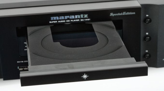

Mechanizm został zainstalowany centralnie i wyposażony w typową szufladę. Tacka jest gruba i bardzo sztywna, pokryta materiałem o lekko gumowanej strukturze; wrażenie robi też gracja, z jaką wyjeżdża szufl ada. Pod napędem umieszczono wyświetlacz, a jeszcze niżej rządek przycisków i gniazd, a wśród nich wyjście słuchawkowe z regulacją poziomu i gniazdo USB.

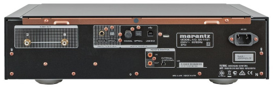

Główny moduł wejść cyfrowych (z tyłu) obejmuje trzy najpopularniejsze standardy - optyczny, współosiowy oraz USB (w sumie są więc dwa). W dwóch pierwszych przygotowano też wyjścia.
Cyfrowy port współosiowy akceptuje sygnały 24 bit/192 kHz, a wejście USB (typ-B) także DSD128, pracując w trybie asynchronicznym. Wejście optyczne ograniczono do 24 bit/96 kHz.
Rozbudowana sekcja wejść cyfrowych pozwoli rozbudować system o inne źródła.
Port USB umieszczony z przodu ogranicza się do obsługi plików MP3, WAV i AAC (16 bit/48 kHz), wąskim gardłem jest nie tyle sam przetwornik C/A, ile układy odpowiedzialne za dekodowanie plików. W przypadku wejścia USB z tyłu, Marantz niczego nie musi dekodować - to zadanie dla podłączonego komputera (i odtwarzacza programowego), który dostarcza już przygotowany dla konwerterów strumień danych.

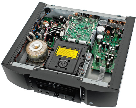

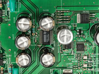

Podobnie jak we wzmacniaczu, obudowa odtwarzacza Marantz SA-14S1 SE jest złożona z grubych płyt (górny panel ma grubość 5 mm). Konwersję C/A prowadzą układy Texas Instruments DSD1792.
We wnętrzu panuje porządek i korzystny podział na trzy sekcje - napędu, przetwornika oraz zasilacza. Mechanizm jest mocno zmodyfi kowanym
czytnikiem płyt DVD, w "14" odczytuje krążki SACD.

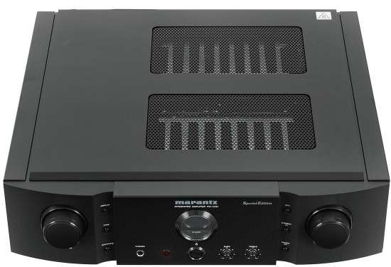

Wzmacniacz Marantz PM-14S1 SE ma nieco większą (głębszą) obudowę niż odtwarzacz. Segmentacja frontu i wykonanie wszystkich jego elementów z metalu jest właściwe dla konstrukcji Premium; niebieskie podświetlenie, wydobywające się z bocznych wyprofi lowań, to również znany "chwyt" Marantza, który wcale nie sili się na minimalizm w żadnym wymiarze - ani estetycznym, ani funkcjonalnym.
Zarówno umieszczony centralnie okrągły wyświetlacz, jak i działanie dwóch pokręteł poruszających się bez typowych punktów obrotowych świadczy o mikroprocesorowym sterowaniu wzmocnieniem i wyborem wejść.
Marantz PM-14S1 SE
"14" jest bogato wyposażona, ma układy regulacji barwy dźwięku (które można odłączyć za pomocą systemu Direct) oraz wyjście słuchawkowe, obok którego umieszczono przycisk odłączający wyjścia głośnikowe. Wyświetlacz oraz niebieskie podświetlenie też można wygasić, "uspokajając" nieco wygląd Marantza, który i tak będzie błyszczał i demonstrował: jestem luksusowy.

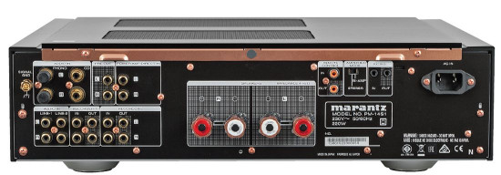

Sekcja przedwzmacniacza gramofonowego pozwala na pracę z wkładkami MM i MC. Wejście gramofonowe oraz opisane “CD" odsunięto od innych gniazd, montując je na oddzielnym, wewnętrznym module.
Ponadto jest pięć "zwykłych" wejść liniowych, w tym dwa dla rejestratorów, uzupełnione stosownymi wyjściami. Bez trudu "wyłowimy" również sygnały z przedwzmacniacza oraz wejdziemy bezpośrednio na końcówkę mocy. Te dwa ostatnie komplety gniazd wiążą się z umieszczonym na tylnej ściance przełącznikiem trybów pracy, pozwalającym wybrać zwykły tryb stereofoniczny lub bi-amping, do uruchomienia którego będzie oczywiście potrzebny drugi wzmacniacz.
Podział ról między odtwarzaczem i wzmacniaczem jest klarowny - tutaj skupiono się na obsłudze sygnałów analogowych.
Zamiast instalować dwie pary zacisków głośnikowych, Marantz zdecydował się na pojedyncze, ale wyjątkowe terminale - firmowe złącza o nazwie SPKT-100 wykonane z czystej miedzi i wygodnie wyprofi lowane. Krawędź górnej pokrywy błyszczy charakterystycznym kolorem miedzi, którą Marantz stosuje od wielu lat właśnie w edycjach specjalnych, podkreślając właściwości elektromagnetyczne, termiczne i mechaniczne (tłumienie wibracji). Górna pokrywa jest zresztą jednym z kilku elementów charakterystycznych dla edycji specjalnej, na miedzianej ramie przykręcono dodatkową, usztywniającą płytę - całość ma grubość ok. 5 mm. Podwójną, kanapkową strukturę ma również dolny panel.

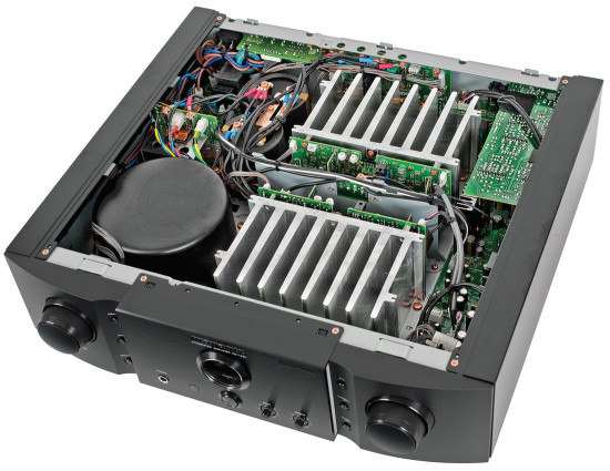

Moduły HDAM są zastosowane w ścieżce sygnału przedwzmacniacza, najbardziej wyrafi nowana odmiana tych układów o nazwie SA3 ma postać niewielkich płytek wpiętych w główny druk. Wszędzie dominują elementy dyskretne, w końcówce mocy nie ma żadnych układów scalonych. Prądu do wszystkich obwodów dostarcza jeden transformator toroidalny, ale napięcie rozdzielono już na etapie uzwojeń wtórnych, dedykowanych sekcji wejścia, wyjścia i sterowania.
Oryginalna aranżacja wnętrza, z końcówkami mocy wypełniającymi niemal całą centralną część obudowy - to też znamię Marantza.

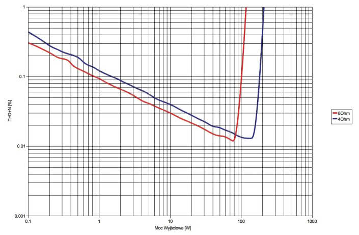

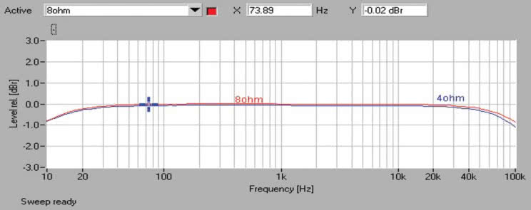

Firmowe deklaracje odnośnie mocy wyjściowej zostały spełnione z nawiązką. W specyfikacji mamy 90 W przy 8 omach i 140 W przy 4 omach, a testowany egzemplarz dostarczył aż 153 W i 225 W (8 i 4 ohm), w trybie stereofonicznym też trzyma się bardzo dzielnie – odpowiednio 2 x 129 W oraz 2 x 196 W. S/N wynosi 83 dB – to wynik dobry, ale zachwycać się nie będziemy. Charakterystyki z rys.1. ilustrują tylko delikatny spadek powyżej 20 kHz, granica naszego pomiaru przy 100 kHz jest osiągana przy -1,3 dB dla 8 omów oraz -1,8 dB dla 4 omów.

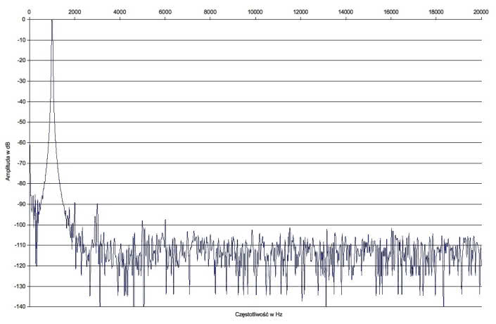

Marantz ma też bardzo niski poziom zniekształceń (rys. 2). Najsilniejsza jest trzecia harmoniczna, ale leży ona przy niskich -92 dB; w okolicach -100 dB widać jeszcze piątą harmoniczną.
Zniekształcenia THD+N poniżej 0,1 % można osiągnąć dla mocy wyjściowej przekraczającej 4 W dla 8 omów oraz 7 W dla 4 omów.
