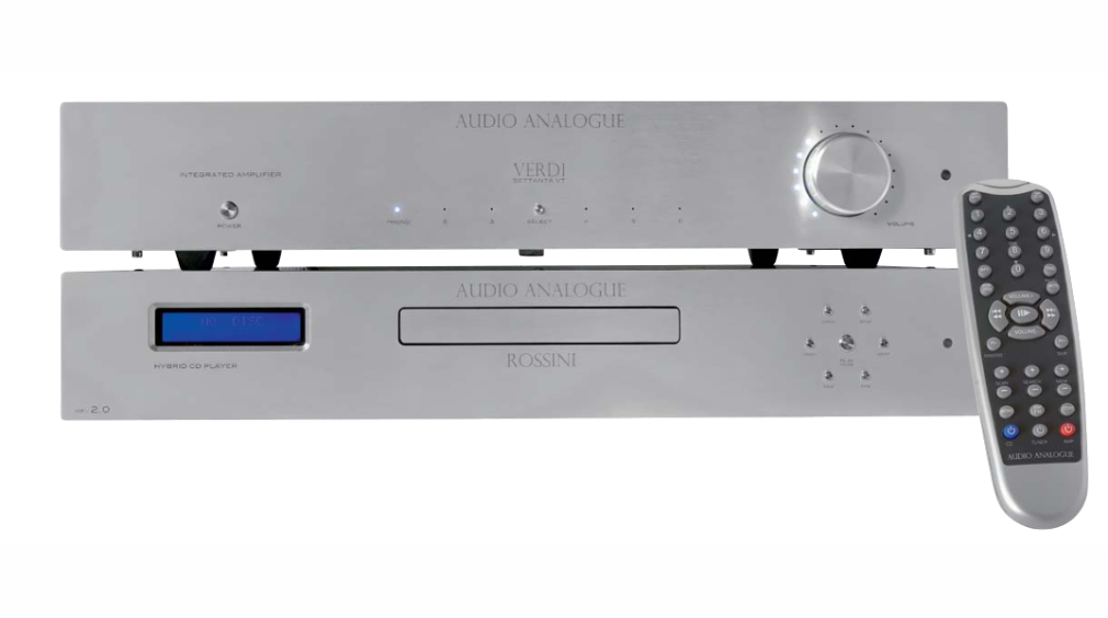

Front to centymetrowej grubości płat aluminium z okienkiem dla wyświetlacza, miejscem na szufladę i okrągłymi, niewielkimi przyciskami sterującymi, ustawionymi w okręgu wokół centralnego play/pause w miejscu, w którym we wzmacniaczu jest gałka siły głosu. Niewielki wyświetlacz ma dwie linijki, dzięki czemu mieści się na nim zarówno numer utworu, jak i czas. Cyferki i literki są jednak maleńkie i mało kontrastowe.

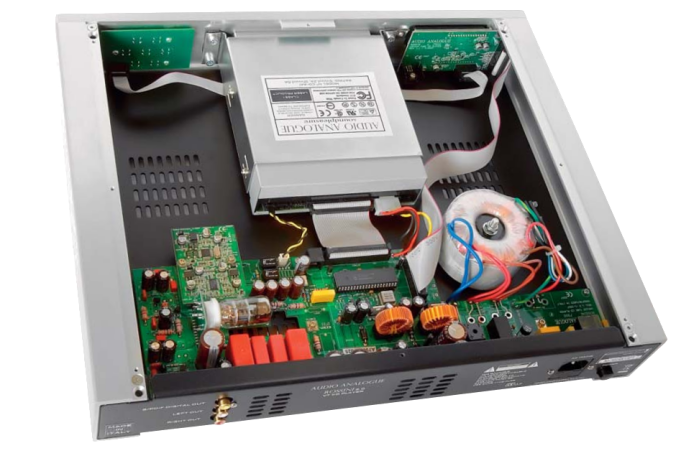

Informuje o niej już napis na przedniej ściance: "Hybrid CD Player", oraz stylizowany rysunek lampy w dolnym prawym rogu. Po odkręcaniu góry widać, umieszczoną poziomo, podwójną triodę 6922EH firmy Electro-Harmonix. Napęd, podobnie jak w modelu Magnus CDP firmy Synthesis to CD-ROM.
Część cyfrową wraz z przetwornikiem znajdziemy na osobnej płytce, wpinanej do głównej za pomocą złoconych pinów. Taka aranżacja pozwala na łatwy upgrade w przyszłości - ostatecznie najszybciej "starzeją" się układy cyfrowe.
Obok rozbudowanego zasilania znajdziemy dwie kości: AKM AK4395 oraz AKM AK4114 (odpowiednio - przetwornik D/A 24/192 z symetrycznym wyjściem oraz odbiornik cyfrowy) razem z zegarem dla tej sekcji. Na głównej płytce znalazła się konwersja I/U (na tranzystorach zbalansowana) oraz układ wyjściowy - wzmocnienie i buforowanie (na wspomnianej lampie niezbalansowane).
Lampę włożono do ładnej, ceramicznej podstawki wlutowanej do małej płytki, wpinanej - tak jak sekcja cyfrowa - do płytki-matki za pomocą pinów. Warto zwrócić uwagę, że w części analogowej zastosowano bardzo dobre kondensatory polipropylenowe Wima oraz foliowe BC (dawniej Philips). Wyjście sprzęgnięto pojemnością - mamy tutaj po dwa, różnej wartości, duże kondensatory polipropylenowe.
Z napędu CD-ROM wypuszczono sygnał S/PDIF. W sekcji audio uwagę zwraca lampa 6922EH na wyjściu.
Napięcie dostarcza średniej wielkości transformator toroidalny z zalanym żywicą środkiem, co eliminuje drgania. Dużą uwagę przyłożono nawet do takich drobiazgów, jak zbocznikowanie mostka prostowniczego sekcji analogowej przez kondensatory polipropylenowe zmniejszające szumy przełączania diod.
Słabsze momenty to sposób przesyłu sygnału do przetwornika (S/PDIF, a nie np. I˛S) oraz tylko pojedyncza lampa na wyjściu. Można argumentować, że to ostatnie rozwiązanie pozwala na dokładnie takie samo traktowanie obydwu kanałów, bo połówki tej samej lampy mają zwykle bardzo zbliżone parametry, jednak znacznie zwiększa się wówczas przesłuch międzykanałowy. Pilot jest brzydki i niezbyt poręczny.

Wzmacniacz Audio Analogue Verdi Settana ma obudowę niemal identyczną jak odtwarzacz CD. Różni się oczywiście elementami na ściankach przedniej i tylnej, jednak idea jest taka sama: wykonana z aluminium sztywna skorupa.
Na froncie mamy niewielkie pokrętło wzmocnienia i mechaniczny wyłącznik sieciowy, a pomiędzy nimi malutkie, niebieskie diody wskazujące wybrane wejście i przycisk, którym między nimi przeskakujemy.
Zatrzymajmy się na chwilę przy pokrętle. Nie jest to obrotowa gałka, a przełącznik między dwoma pozycjami (w lewo i prawo). Chcąc ściszyć, przekręcamy w lewo i przytrzymujemy. Robiąc głośniej - analogicznie w prawo.
Po dojściu do odpowiedniego poziomu puszczamy gałkę, a ta wraca do pozycji "spoczynkowej", oczywiście zachowując żądany poziom głośności. Dookoła umieszczono maleńkie, niebieskie diody, które zapalają się kolejno, tworząc świecącą obwódkę - im głośniej, tym staje się ona dłuższa.

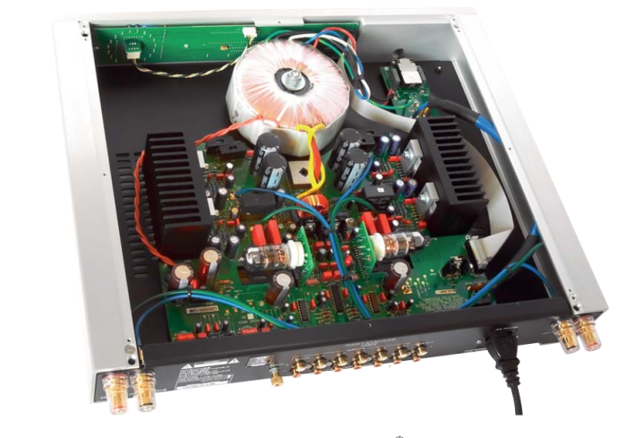

Wnętrze Audio Analogue Verdi Settana ładnie rozplanowano. Blisko przedniej ścianki znajduje się spory transformator. Kondensatory dla układów wyjściowych są cztery, raczej niewielkie, przy każdym kolejnym stopniu mamy jednak precyzyjne układy filtrujące lub stabilizujące. Użyto tutaj diod LED w celu "wyprodukowania" napięcia wzorcowego. Wróćmy teraz do układu wzmacniającego.
Ze złoconych wejść sygnał trafia do dwóch układów scalonych (selektorów wejść), po jednym na kanał, a następnie układu National Semiconductor, regulującego wzmocnienie. Jest to analogowa, sterowana cyfrowo drabinka rezystorowa LM1972 wykonana w technologii CMOS, umożliwiająca regulację w zakresie 78 dB co 0,5 dB.
Dalej sygnał trafia do podwójnych triod 6922EH Electro-Harmonix, takich samych jak w odtwarzaczu. Tutaj pracują jednak dwie - po jednej na kanał. Wpięte są, podobnie jak w CD - najpierw do małych płytek, a potem poziomo do głównej. Stąd sygnał biegnie do końcówek mocy.
Podobnie jak w Magnum 100 firmy Synthesis, tak i tutaj w roli wzmacniaczy końcowych występują układy scalone LM3886, po dwa na kanał, przykręcone do niewielkich radiatorów.
Elementy bierne wokół nich są bardzo dobre - to metalizowane, precyzyjne oporniki i kondensatory polipropylenowe. Sygnał do wyjść głośnikowych prowadzony jest długimi plecionkami z miedzi.
Konstrukcja wzmacniacza jest bardzo staranna, symetryczna względem osi, na której znajduje się spory transformator toroidalny.
Przedwzmacniacz gramofonowy oparto o dobre układy scalone TLE2072 (niskoszumne, szybkie z wejściem J-FET) i dobre elementy bierne: precyzyjne oporniki oraz kondensatory polipropylenowe. Takim samym scalakiem napędzane jest wyjście do nagrywania.
W przeciwieństwie do odtwarzacza, gdzie montaż częściowo wykonany został w technice SMD, tutaj jest w całości przewlekany. Ścieżki na płytkach zostały pozłocone. Wzmacniacz, podobnie jak odtwarzacz stoi na niewielkich, podklejanych nóżkach z gumy.

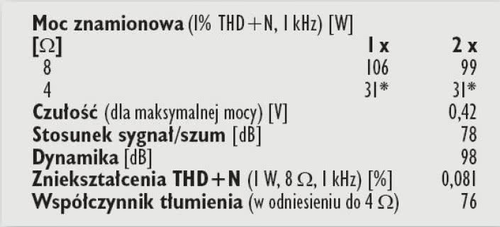

Verdi rozpoczął występ w laboratorium od naprawdę silnego uderzenia, przy 8 omach wzmacniacz dysponuje mocą aż 106 W na kanał i 2 x 99 W w trybie stereo. Niestety, 4 omy szybko kładą kres popisom, układy zabezpieczeń włączają się daleko przed powstaniem granicznych (jednoprocentowych) zniekształceń. Podane w tabeli i oznaczone gwiazdką wartości (31 W) dotyczą końca pomiaru wyznaczonego przez nadpobudliwość zabezpieczeń. Poziom szumów jest dość wysoki, stąd wskaźnik S/N to tylko 78 dB, a dynamika, mimo wysokiej mocy, nie sięga 100 dB.

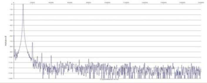

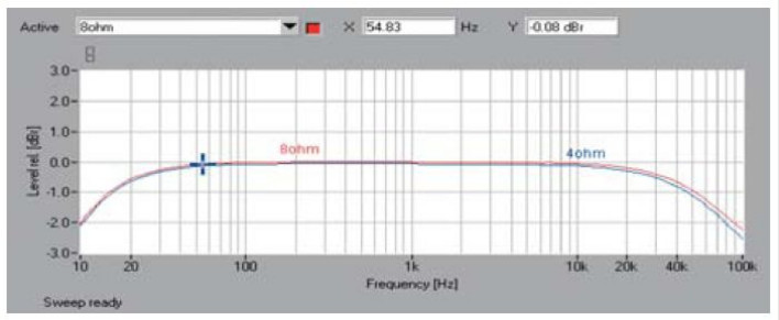

Pasmo przenoszenia (rys.1) obarczone jest widocznymi spadkami na skrajach, tym niemniej zawsze wzmacniaczowi udaje się "załapać" w polu +/-3 dB. Przy 10 Hz poziom wynosi -2 dB, przy 100 kHz -2,2 dB dla 8 omów i -2,4 dB dla 4 omów. Spektrum zniekształceń (rys.2) lansuje przede wszystkim drugą harmoniczną, której poziom wynosi -72 dB.

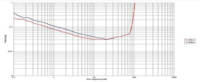

Zniekształcenia na rys.3 przyjmują minimalne wartości wcześniej na skali mocy niż to zazwyczaj we wzmacniaczach tranzystorowych bywa ? ale Verdi to przecież hybryda. Przy 8 omach minimalne THD+N (0,03%) utrzymuje się w zakresie 10 W - 20 W, co jednak nie przeszkadza charakterystyce zmieścić się poniżej zwyczajowo przywoływanych 0,1% w szerokim przedziale 0,6 W do 88 W. W pomiarze dla 4 omów widać ingerencję układów zabezpieczających, stąd nietypowy, "urwany" kształt.
