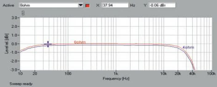

Pasmo przenoszenia jest ograniczone od strony wysokich częstotliwości (rys.1) - spadek -3 dB pojawia się przy 44 kHz. Wzmacniacz w całym pasmie zachowuje się jednak bardzo stabilnie.

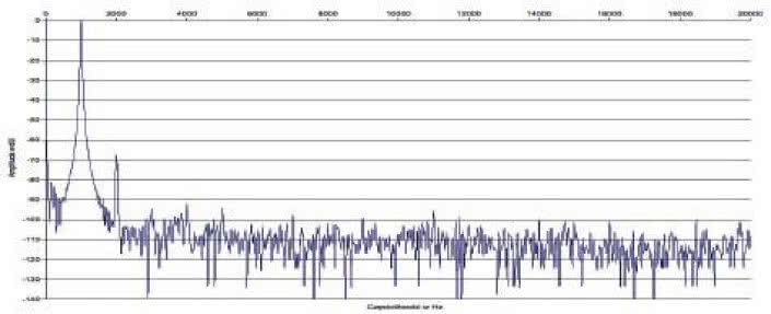

W pomiarze z rys. 2. najsilniejsza jest druga harmoniczna (-68 dB), kolejne parzyste są już ledwo dostrzegalne na tle szumu, udział nieparzystych jest zupełnie pomijalny.

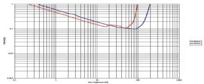

Wysoki poziom szumów nie pozwala uzyskać niskich wartości THD+N (na rys. 3.), stąd tylko dla obciążenia 4-omowego i bardzo wąskiego zakresu mocy wyjściowej (71-92 W) zniekształcenia są niższe od 0,1 %.
