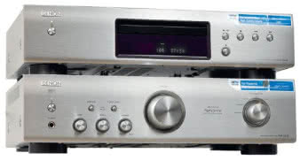

Wzmacniacz Denon PMA-520AE nie różni się wyraźnie od protoplasty - PMA-500AE; zaokrąglenia i pomniejsze smaczki nie zmieniają ogólnego wrażenia, że jest to wciąż solidny sprzęt japoński. Taka ocena kilkanaście lat temu miałaby wydźwięk negatywny, ale czasy mamy inne i wyraz "japoński" kojarzy się pozytywnie (chociaż nie wszystkim – na pewno nie Chińczykom). Panel przedni tradycyjnie (było tak od PMA-500AE) wykonano z dość grubego metalu, tylko pokrętła i przyciski są plastikowe.
Mało kogo zniechęca dzisiaj fakt, że wzmacniacz Denona nie nawiązuje do wzorca minimalizmu, nie odstraszają już regulatory barwy i przycisk fi ltra kontur - wszystkie te atrakcje można przecież skutecznie odłączyć układem Direct. Wtedy zostaje do dyspozycji tylko pokrętło głośności, selektor źródeł i złocone gniazdko słuchawkowe.
Wzmacniacz ma sześć wejść, wśród których znajdziemy zarówno archaiczną pętlę dla rejestratora, jak i nowoczesny akcent – wejście dedykowane źródłom sieciowym (choć w postaci analogowej). Niezmiennie pożądanym elementem jest wejście dla gramofonu analogowego, uzbrojone w układ korekcji dla wkładek MM.
Zaciski głośnikowe pojawiają się w pojedynczym komplecie. Kabel sieciowy jest przymocowany na stałe, wzmacniacz ma jeszcze dodatkowe gniazdko sieciowe, do którego możemy podłączyć np. odtwarzacz. Na przedniej ściance wzmacniacza widnieje napis "High Current Single Push-Pull Circuit" – układ wzmocnienia oparto na jednej parze tranzystorów mocy Sankena (w każdym kanale), co nie jest czymś rzadkim w sprzęcie tej klasy, ale tutaj wynika z koncepcji, którą Denon rozciąga aż do najdroższych konstrukcji.
Denon DCD-520AE
Wszystkie przyciski do sterowania napędem odtwarzacza Denon DCD-520AE zgrupowano po prawej stronie. Duże, ciemne oko integruje klasyczny dla Denona niebieski, punktowy wyświetlacz z umieszczoną ponad nim delikatną tacką mechanizmu. Z tyłu skromnie i bez niespodzianek – wyjście analogowe (para RCA) oraz optyczne gniazdko wyjścia cyfrowego.
Odtwarzacz Denon DCD-520AE odczytuje tylko płyty CD, ale zawarta w nim elektronika pozwala także zdekodować pliki MP3 oraz WMA nagrane na dyskach CD-R/RW. Nowa "520-tka" nie wprowadza więc zbyt wielu nowości funkcjonalnych, ale zmiany kryją się w środku. Najważniejszą jest nowy moduł przetwornika cyfrowo-analogowego.
Denon chwali się nim już na przedniej ściance, gdzie ulokowano stosowną naklejkę - chodzi o Burr-Browna z rodziny PCM510, o rozdzielczości 32 bitów/192 kHz (podobny wykorzystał Arcam w przetworniku rDAC). Sama płyta CD nie ma takich parametrów, co nie znaczy, że potencjał przetwornika się zmarnuje - Denon opracował bowiem algorytm, który upsampluje dane z płyty CD do postaci 32/192.
Mechanizm (złożony z elementów Sony), jest dość cichy i szybki, w detekcji płyty i wyszukiwaniu ścieżek wyprzedza dysponującego transportem SACD Pioneera. Obok napędu umieszczona jest logika sterowania i elementy obróbki cyfrowej sygnału, jednak sam przetwornik przeniesiono na maleńką, dodatkową płytkę w pobliżu gniazd analogowych.
Jedyne, czego można by sobie od nowego odtwarzacza Denona życzyć, to port USB, bo na moduł sieciowy w tak tanich urządzeniach nie przyszła jeszcze pora - źródło sieciowe (i to jako oddzielne urządzenie) weszło na razie do oferty w droższej serii 720.

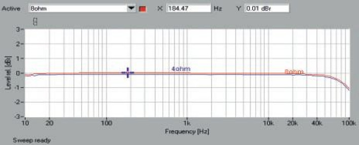

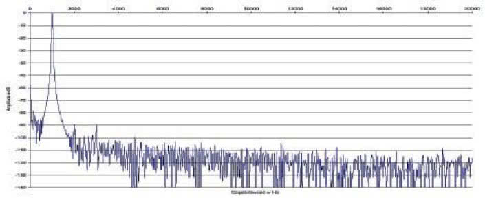

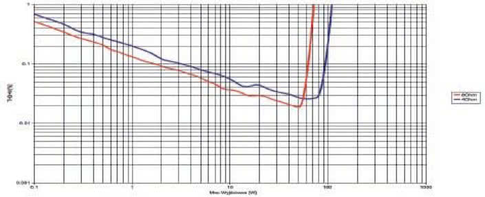

Denon śpiewająco zdał test pasma przenoszenia (rys.1) z wzorcową liniowością przy 10 Hz i spadkiem zaledwie -1,1 dB przy 100 kHz. Znakomicie prezentuje się także spektrum zniekształceń (rys. 2) z zaledwie drugą i trzecią harmoniczną na granicy -90 dB. Zniekształcenia THD+N poniżej 0,1 % pojawiają się przy mocy wyższej niż 1,5 W dla 8 omów i 3 W dla 4 omów (rys. 3).
