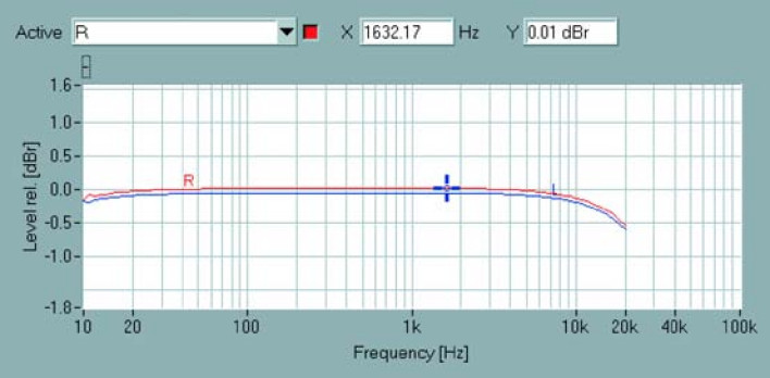

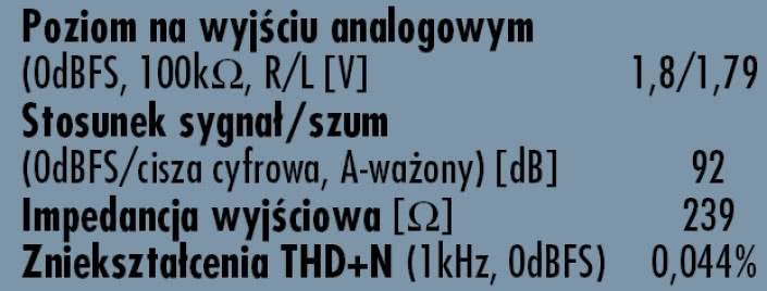

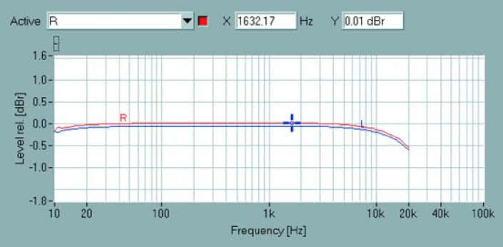

Charakterystyka przenoszenia (rys.1) wykazuje opadanie już od 5kHz, a więc bardzo wcześnie, przy 20kHz spadek wynosi −0,5dB. Biorąc pod uwagę nierównomierności charakterystyki częstotliwościowej zespołów głośnikowych, zjawisko jest wręcz marginalne, choć w odniesieniu do lepszej liniowości wielu innych odtwarzaczy nie wypada o nim nie wspomnieć. Poziom napięcia na wyjściu to 1,8V, a więc o −0,92dB mniej niż określono to w standardzie dla odtwarzaczy CD, 1,8V wystarczy jednak, aby wysterować niemal każdą integrę na rynku. Różnica między kanałami wynosi tylko 0,1dB.

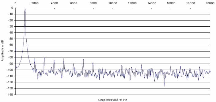

Analiza spektralna (rys. 2) ujawnia dość długi szereg harmonicznych, aż do ósmej, ale na niezbyt wysokim poziomie (zawsze poniżej −80dB, wskaźnik THD+N jest dość dobry − 0,054%).Trudno wyróżnić przewagę składowych parzystych bądź nieparzystych.
Odstęp sygnału od szumu jest przeciętny (92dB), impedancja wyjściowa wynosi 239Ω i jest to wartość typowa.
